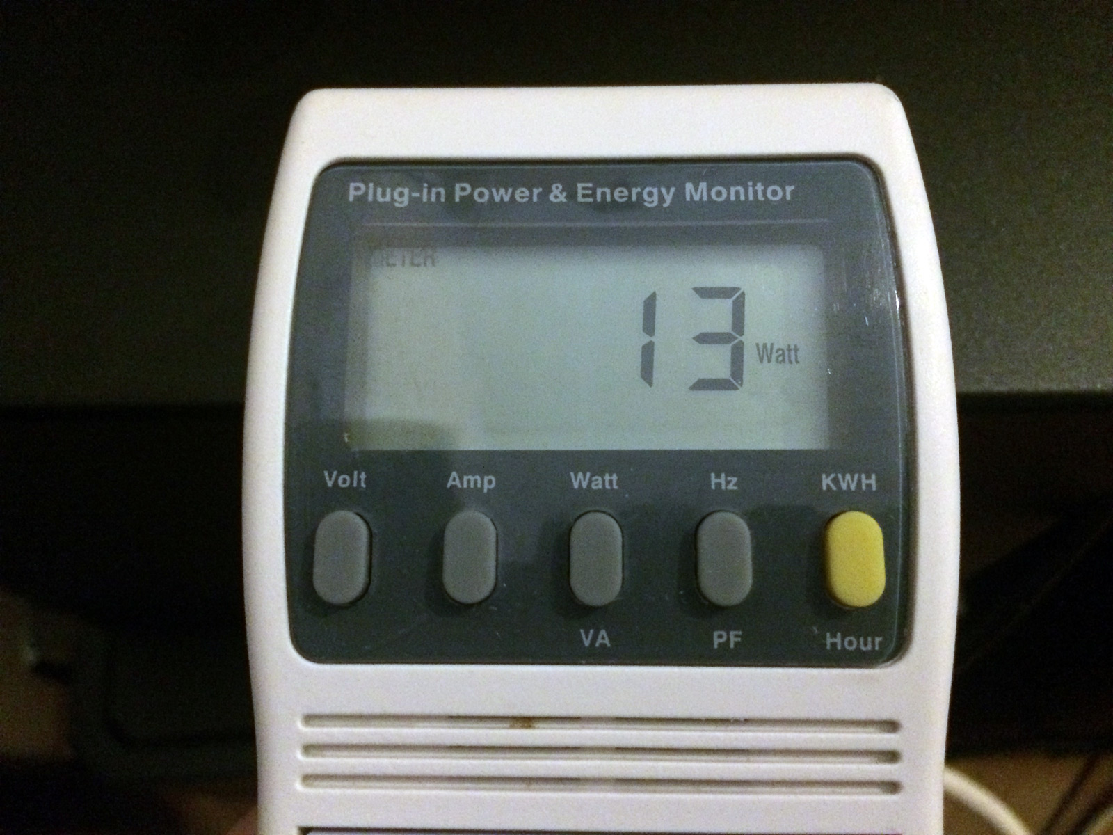

asustor-power-usage
Според официалната информация на Asustor потребяваната електроенергия от AS3102T NAS устройството е малко под 14 W при използването на един 3 терабайтов диск при нормална работа. Нашите тестове показаха, че с двата диска на Toshiba с капацитет от по 1 TB имаме около 13-14 вата консумация в нормален режим на ползване, като при по сериозно натоварване тя се повишава до около 16-18 W. Единствено по време на първоначалното пускане на устройството и развъртането на дисковете забелязахме моментен пик до около 30W, което не е проблем, предвид, че от Asustor са предвидели захранващ адаптер с мощност от 60 W.
