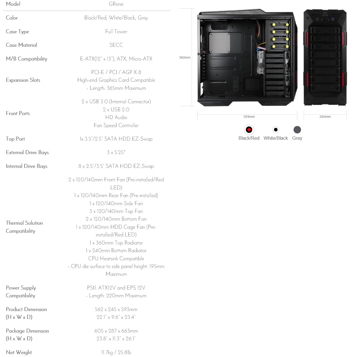

Преди да започнем да сваляме странични капаци и да се ровим отвън и отвътре на шасито In Win GRone, нека първо погледнем по-основно към тази компютърна кутия тип Full Tower:
grone_specs

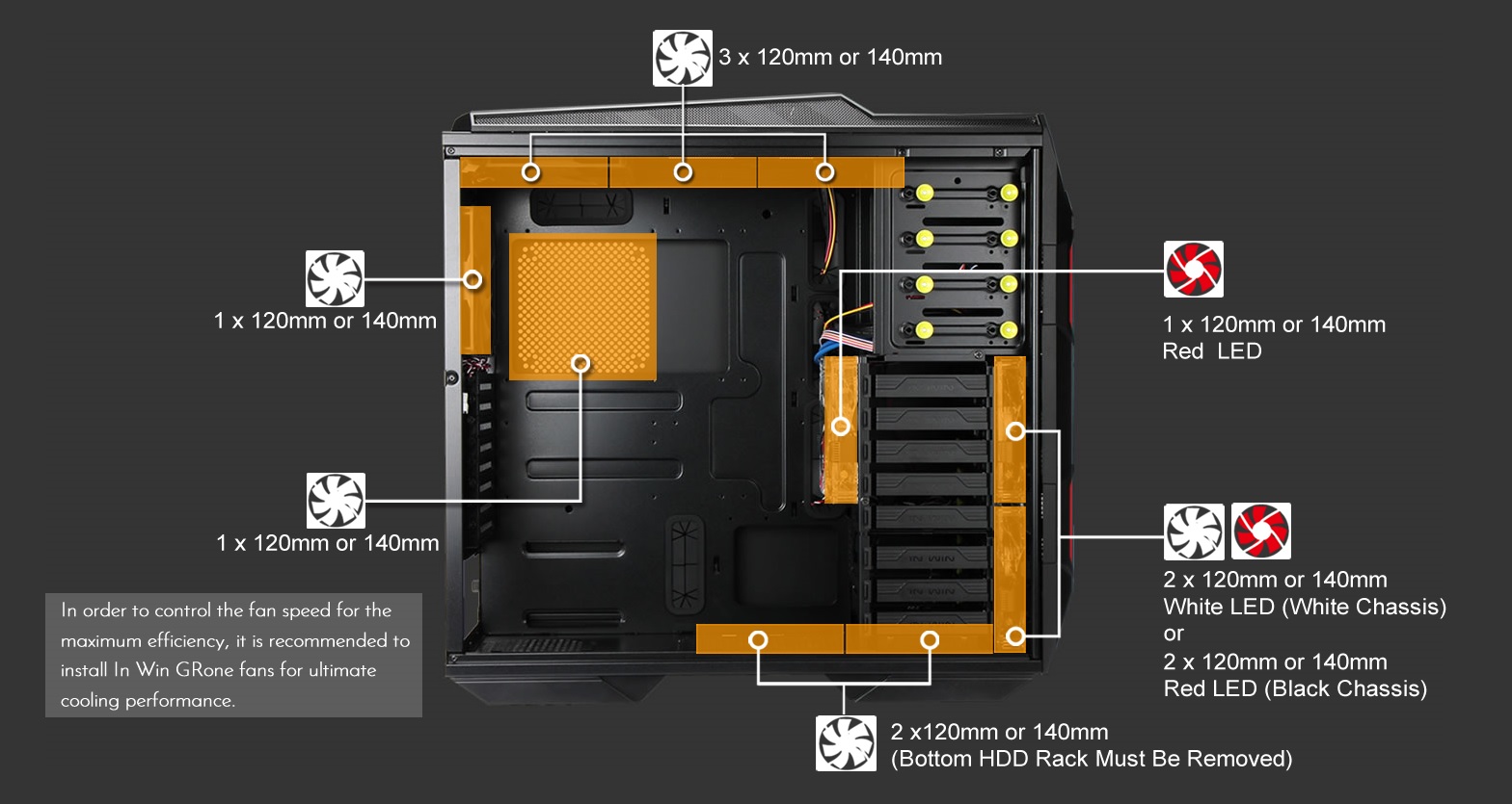

Говорим си за доста сносно по размери и интериорни възможности компютърно шаси, при което доста е наблегнато на „8“-цата. Какво имаме предвид с това – 8 броя вътрешни позиции за HDD/SSD, осем слота на задния панел за платки тип PCIe/PCI, осем вентилатора по самото шаси… е, добре де, тук вече леко подценихме възможностите на GRone. Всъщност опциите за поставяне на вентилатори по интериора са повече:
grone_fan_pos
Общо 10 позиции, пет от които са фабрично попълнени – по една 140-ка на задния панел и тавана, две 140-ки зад предните решетки и една 120мм от другата страна на рамката за HDD/SSD. Трите „предни“ вентилатора са фабрично свързани към 2-степенният контролер за вентилатори, който се управлява с копчето при основните бутони на кутията. Но за това ще стане дума след малко.

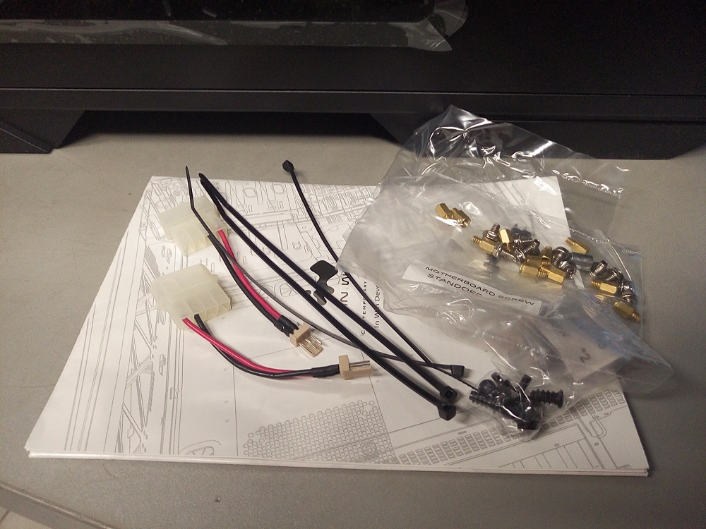

На ниво аксесоари, GRone предлага набор от допълнителни елементи, като например „свински опашки“, или пък адаптори за свързване на 3-pin конектори на вентилатори към 4-pin „MOLEX“ захранващ кабел на PSU-то. Налице разбира се е и ръководство за потребителя, както и нужните крепежни елементи за инсталиране на дънната платка. За закрепване на HDD/SSD или пък 5.25″ устройства крепежни елементи няма да ви трябват, но по този въпрос също ще стане дума след малко.
