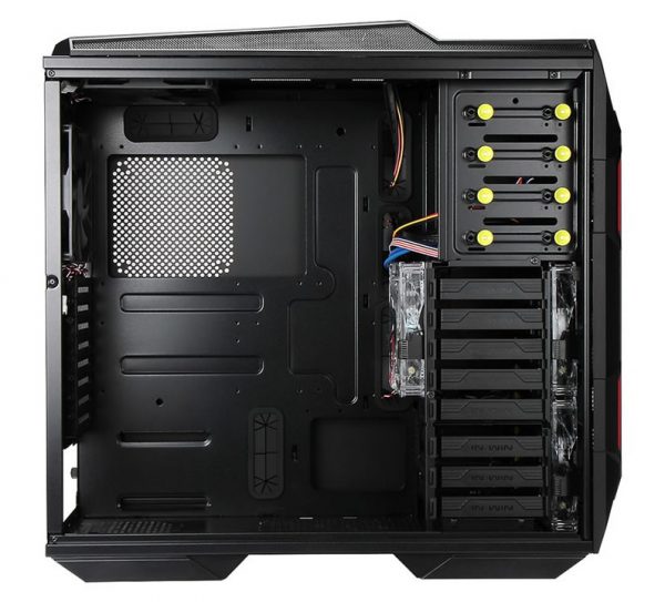

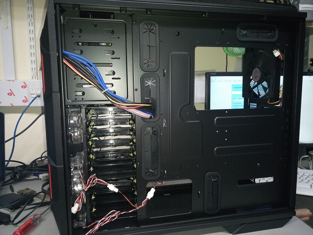

Интериорът на In Win GRone в доста по-голяма степен би оправдал нашите думи, че това е едно от най-интересните компютърни шасита, които сме виждали от няколко години насам. Налице е наистина много място, за създаването на какви ли не компютърни конфигурации, с голям набор от опции от към охлаждане, комбиниране на хардуерни компоненти и прочие.
grone_side_full_3

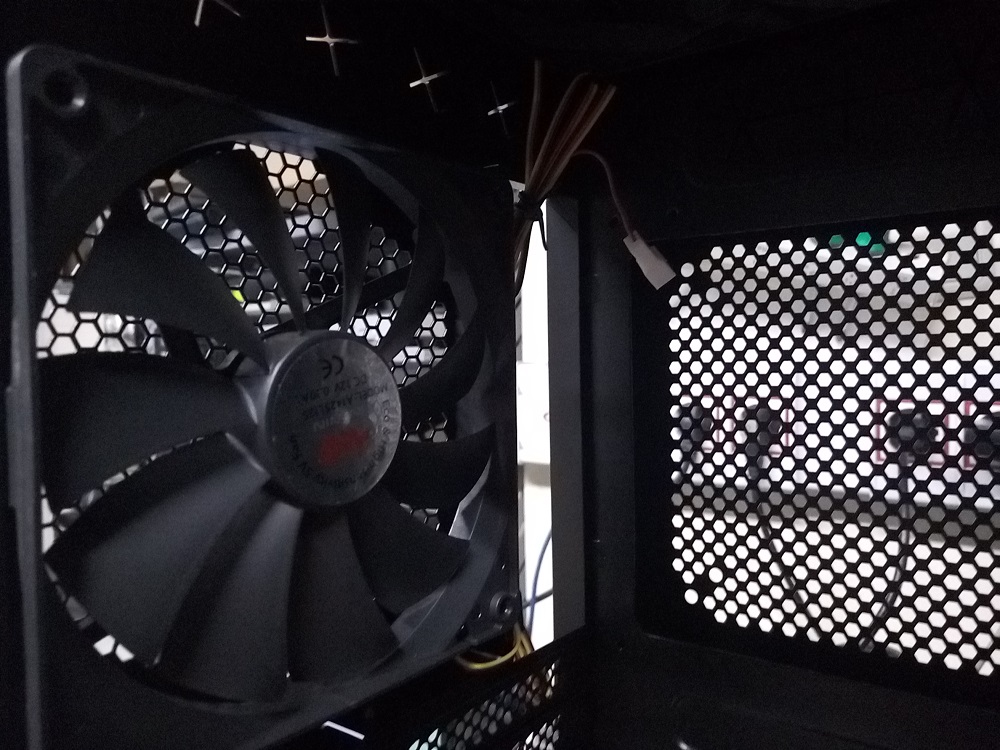

Вднага прави впечатление вентилаторът от лявата страна на двете мини шасита за SSD/HDD – определено не срещаме подобна реализация при всяка една Full Tower компютърна кутия. Този вентилатор е разположен точно срещу слотовете PCIe x16, където стандартно се намира поне един графичен ускорител. Наред с двата вентилатора, които се намират от дясно на HDD-шасито, входящият въздушен поток доста директно се насочва към разширителните слотове PCIe и спомагането на охлаждането на инсталираните 1-2-3 броя графични ускорители е на доста високо ниво. Наистина ни допадна този подход към изглеждането на въздушният поток в кутията.
grone_back_fan2

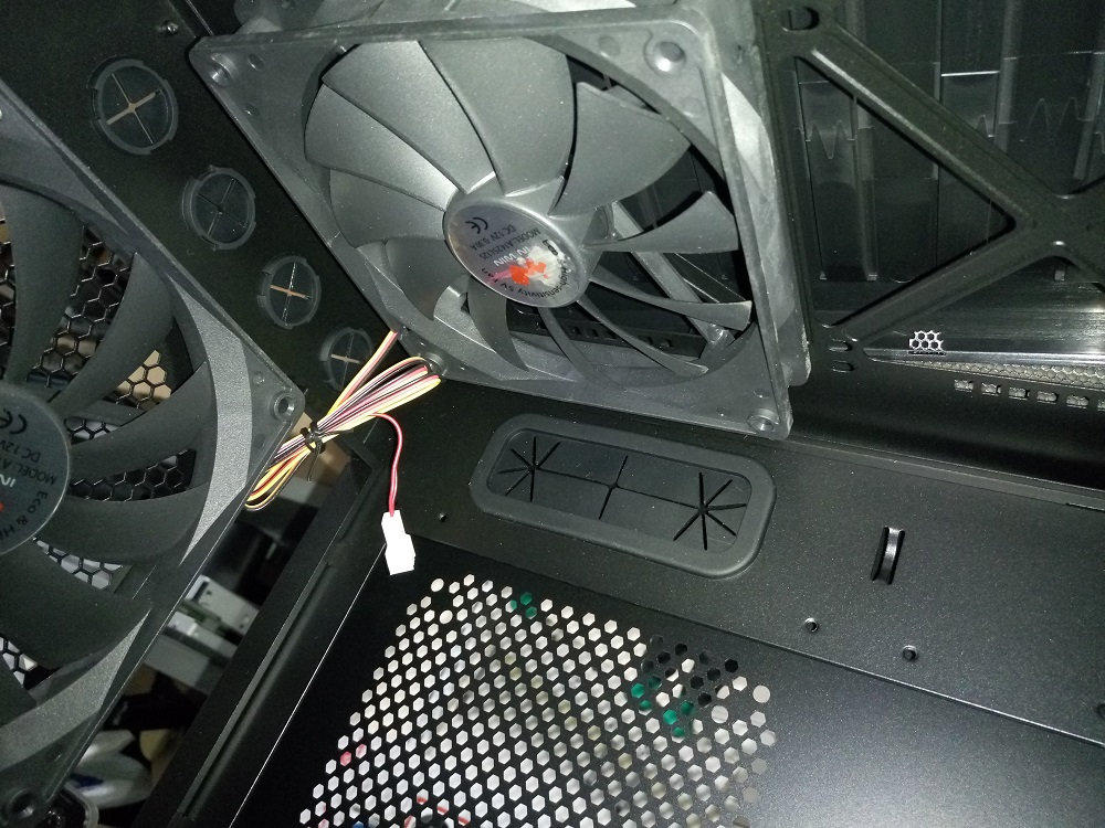

И докато сме на темата за въздушният поток, това е един от двата основни, фабрично инсталирани вентилатора, които се грижат за изхвърлянето на топлият въздух извън интериора на GRone….
grone_top_fans2
… а това е другият. Говорим за два броя 140мм перки на In Win с максимални обороти на въртене от 1000 RPM и дебит от по 60 CFM всяка. При вентилатора под горният капак е налице място за поставянето на още два вентилатора 140мм/120мм:

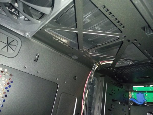

Предвид дизайна на шасито и трите позиции за 140мм вентилатори, GRone позволява за поставянето до 360мм воден радиатор, което пък от своя страна е предпоставка за инсталирането на доста сериозен „воден кръг“ от висок клас. Място за воден радиатор има и на още една позиция:

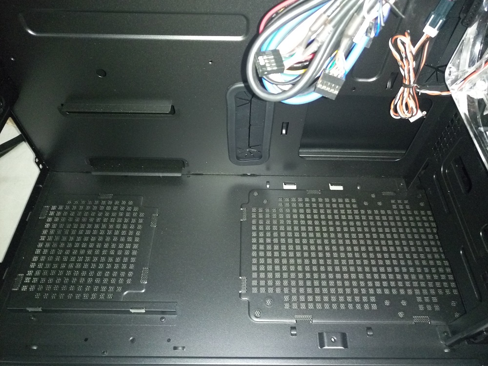

grone_bottom_inside
В долната си част GRone позволява да монтирате 240мм воден радиатор, но за целта ще трябва да се премахне по-ниско разположеният от двете мини шасита за SSD/HDD. Тук се виждат и двете единствени позиции с отвори за вентилатори, при които са налице филтри за прах. Това е логично, предвид факта, че едното място е за PSU-то, а другото за поставяне на вентилатор с цел вкарване на свеж въздух в интериора на GRone. Не е ясно, обаче, защото няма филтри и зад лицевия капак на кутията, където имаме още два броя 120мм вентилатори, поставени да захранват интериора със свеж въздух.

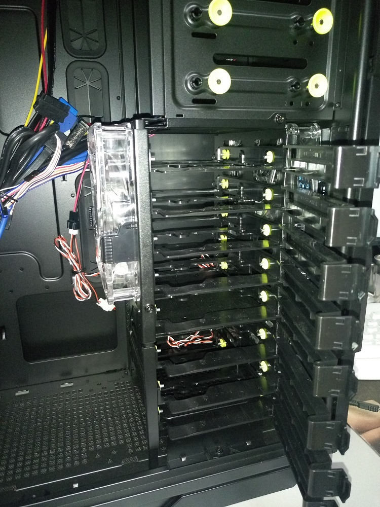

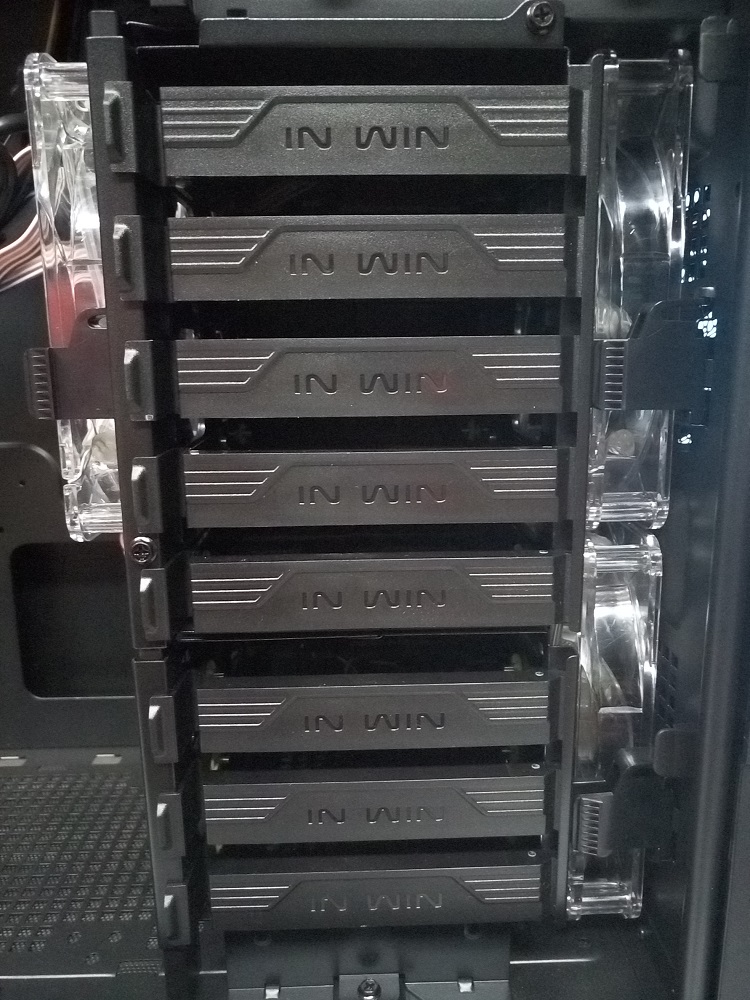

Говорейки за двете шасита за инсталация на HDD/SSD трябва да добавим, че достъпа до тях е класически т.е. не са завъртяни от към другия (задния) страничен панел на кутията.

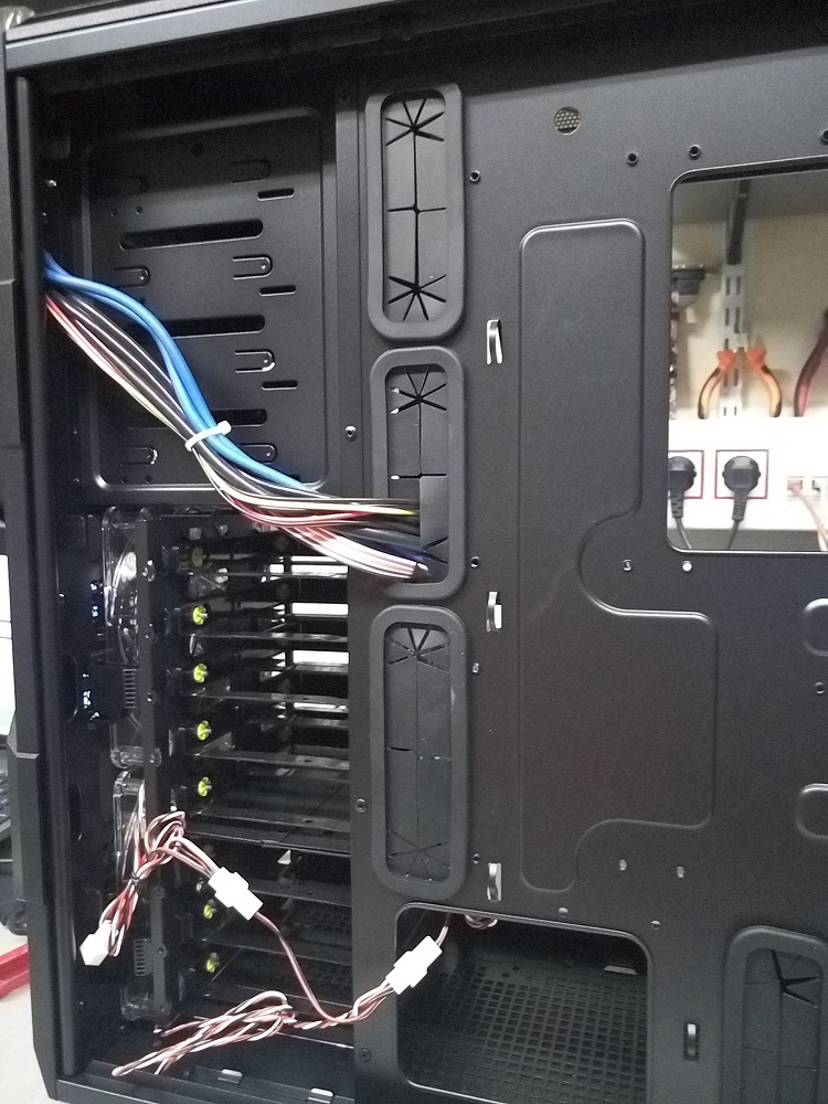

Място за „кейбъл мениджмънт“ има достатъчно, както и съответните отвори за прехвърляне на кабелите под/зад основната носеща плоча.
При инсталация на 3.5″ устройства не се изискват допълнителните крепежни елементи, което важи и за 5.25″ такива. Отново да припомним, че най-горният слот 5.25″ е зает от външната си страна (бутоните Power/Reset, конекторите USB 3.0 и т.н.).
grone_hdd_case2
grone_hdd_case
Общо осемте позиции са разделени на 3+5, като долното шаси отговаря за три от позициите. Както вече стана дума, то лесно може да се премахне с цел поставянето на 240мм воден радиатор. Тук се виждат и другите три вентилатора, в случая 120мм, което в комбинация с двата „изкарващи“ 140мм вентилатора прави бройката на фабрично инсталирани перки до общо 5.
