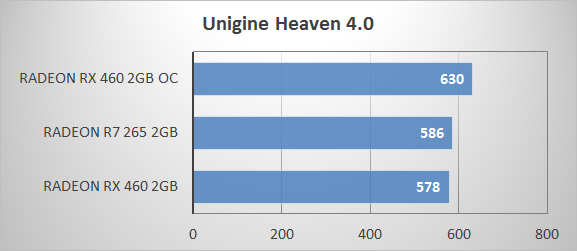

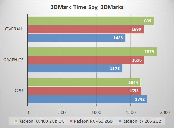

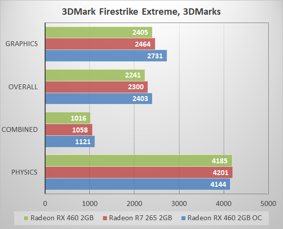

При синтетичните тестове прави впечатление, че в по-старите 3DMark FireStrike Extreme и Unigine Heaven новият модел на стандартни честоти изостава с между 0,4% и 5% зад по-старият представител на средния клас. В същото време обаче в новият DX12 тест 3DMark Time Spy, Radeon RX460 показва около 20% предимство.

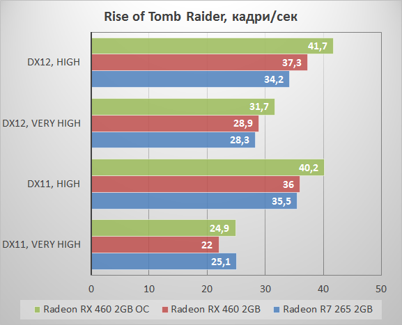

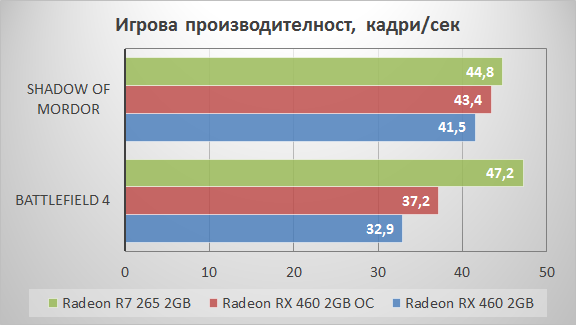

Не е много по-различно и сравнението между DX11 и DX12 режимите на Rise of Tomb Raider. Всичко това налага извода, че новото поколение на компанията е по-добре оптимизирано за по-новият графичен API. Отново в Rise of Tomb Raider прави впечатление, че RX460 се справя забележимо по-добре спрямо R7 265 в High, в сравнение с настройки Very High . Предвид голямата консумация на видеопамет от страна на играта, причината за това вероятно се крие в по-тясната PCI Express шина на новия адаптер и съответно наполовина по-бавния трансфер към оперативната памет. Подобна вероятно е причината и за изоставането в Shadow of Mordor, която също използва много голям обем текстури.

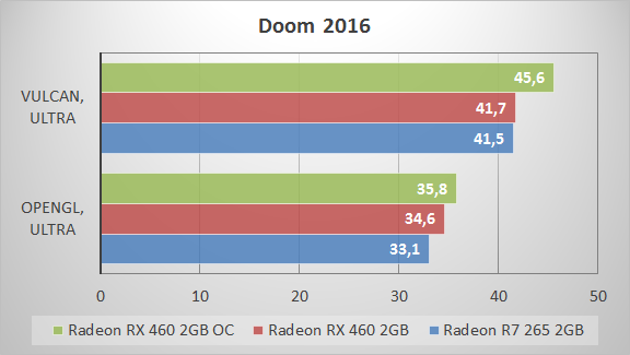

В Doom новия адаптер показва леко предимство в OpenGL, което се намалява при използва на новият API Vulcan. Вероятната причина е отново ползването на паметта, като във Vulcan играта ползва с 500 МБ повече видеопамет. Но трябва да се има предвид, че избраната за тестовете сцена може би не е най-подходящата, като даваше доста по-големи от очакваното отклонения между различните минавания.
Chart6
Представянето на RX460 в Battlefield 4 беше голямата изненада в този тест, тъй като в нито една друга ситуация нямаше изоставане от над 30%. Въпреки многократните повторения, резултатите не са много по-различни и в овърклокнат режим. Явно в тази игра новият адаптер се сблъсква със много сериозно тясно място спрямо по-старият представител на средния клас, което вероятно е свързано с двойно по-малкото РОП блокове и по-тясната шина на паметта.

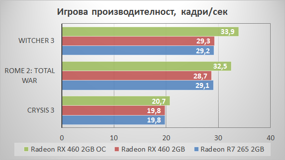

И накрая в Crysis 3, Rome 2 : Total War и The Witcher двата адаптера се представят идентично.

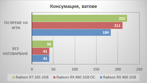

От гледна точка на консумацията, новият графичен адаптер спестява 9 Вт в не натоварен режим, и близо 40 Вт по време на игра. Засичането беше в Rise of Tomb Raider, но имайте предвид, че тук трябва да се отчете и консумацията на процесора. Овърклокнатата RX460 все пак не успя да достигне до нивото на R7 265, като изостана със скромните 10 Вт. А дали допълнителните 30 Вт спрямо стандартния режим за 10% прираст си струват ще решите сами.
