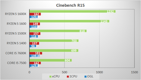

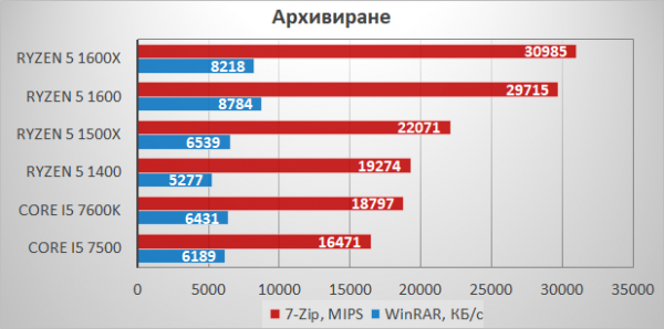

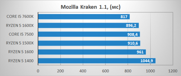

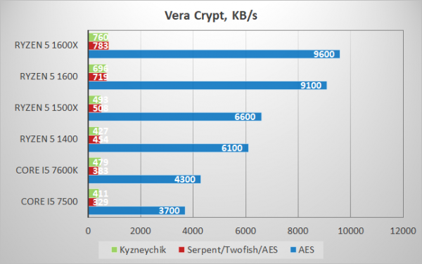

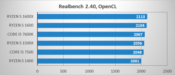

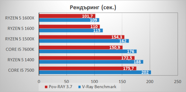

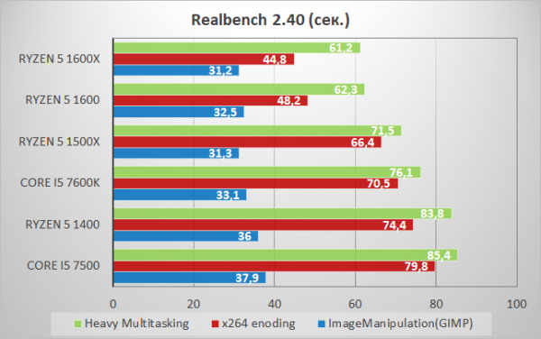

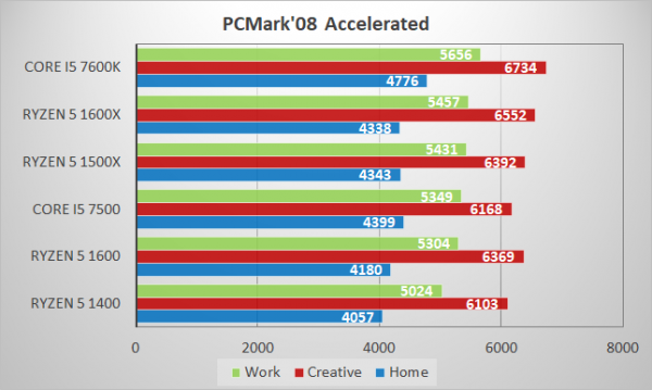

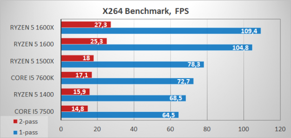

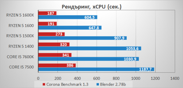

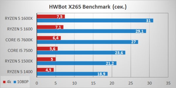

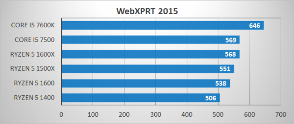

Ситуацията в приложенията между двата 6-ядрени модела Ryzen 5 e доста подобна на тази между Ryzen 7 1800X и 1700X – въпреки че формално разликата в честотата е малко над 10% (12,5 % при базовата и 11% при максималната XFR), реално разликата в производителността е под 10%. Процесорите прекарват малко време на тези честоти и най-често работят на All-cores Boost честотата, която за 1600Х е 3,7 ГХц, а за 1600 – 3,4 ГХц или около 9%. А имаме и странния резултат от WinRAR, в който 1600 бие 1600Х. Предвид резултатите от предната статия с тестовете с различни честоти на паметта вече видяхме, че 1600Х печели най-много в този тест, така че изглежда нещата с WinRAR не стоят оптимално за конфигурацията с 6 ядра. В края на краищата средната разлика между процесорите е едва 5%, като никога не преминава 10%.
Ситуацията между Core i5 7500 и Ryzen 5 1600 е много подобна на тази между i5 7600K и 1600X, но поради минималната разлика в тактовата честота, разликата в еднонишковите приложения е по-малка, като само в един случай надвишава 10%, а като цяло се движи около 5%. За сметка на това в многонишковите приложения Ryzen просто смачква съперника си, като в редица случаи има дори над двойно превъзходство. Усредненият резултат дава близо 50% предимство на Ryzen 1600.
Нещата не стоят чак толкова добре за Ryzen 5 1400, като комбинацията от по-ниски тактови честоти и по-малко L3 кеш го нарежда доста зад по-големия му събрат 1500X, като в някои случаи разликата достига до над 20%. Благодарение на част от резултатите, които опират във ускорението на видеокарата, разликата средно е около 13% или приблизително колкото е разликата в цената, но ако гледаме изцяло процесорно зависимите тестове, то разликата е по-скоро около 16-17%. Ситуацията спрямо Core i5 7500 също е много интересна, като процесорите се редуват да разменят победи с голяма разлика помежду си – моделът на Intel е забележимо по-бърз в еднонишковите тестове, и дори в някои от многонишковите оптимизирани за FMA256, докато в повечето многонишкови предимството е на страната на Ryzen 5 1400. Интересен е също и слабият резултат на 1400 в WinRAR, като явно освен хроничната непоносимост на теста към Zen архитектурата, тук влиянието на L3 кеша е огромно. Усреднено двата конкуретна са почти наравно с минимално, 4%, предимство за AMD.
