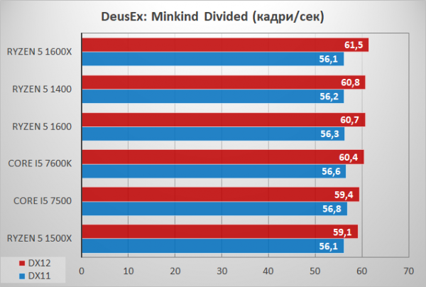

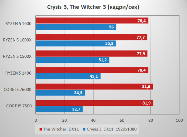

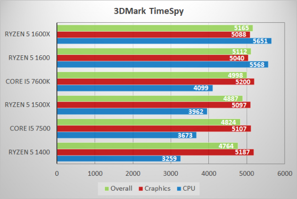

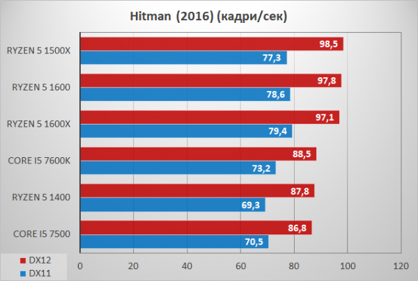

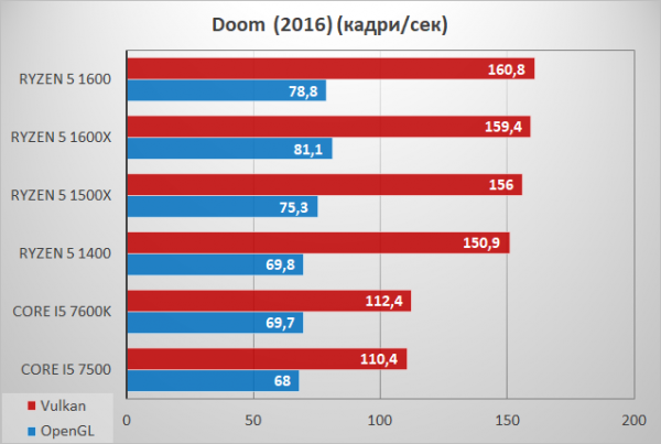

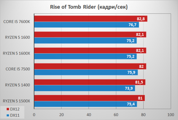

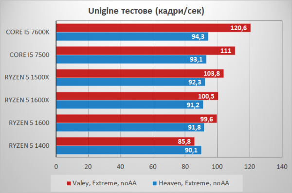

В игрите положението е по-изравненo, тъй като в повечето случаи се опира в производителността на тестовият адаптер, Radeon Fury X. Разликата между двата 6-ядрени процесора през цялото време гравитира само в рамките на статистическата грешка, така че за всички практически цели с адаптер от този клас двата процесора са еднакви. 1500Х има известно предимство пред 1400, като макар че средната разлика е около 5%, в поне половината случаи старшият 4-ядрен модел има над 10% предимство, а в няколко ситуации – дори над 20%.

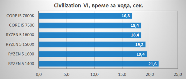

Спрямо Core i5 7500 Ryzen 5 1600 има известно предимство, дължащо се на продължаващите добри резултати в Doom и Crysis 3, но с по-бърз графичен адаптер изглежда че тези резултати могат да са компенсирани в други игри. Например в The Witcher, Core i5 7500 е измеримо по-бърз, при все че изглежда останалите процесори опират във видеоадаптера. На свой ред 1400 изостава много сериозно в Unigine Valey, което показва че в някои по-стари игри няма да е на нивото на интелския си конкурент. Същата е ситуацията и при смятането на хода в Civilization VI, което е еднонишкова задача. Лекото предимство от 5% се дължи отново на Doom и Crysis 2, но като цяло трудно може да се каже, че процесорите са равностойни, като всеки блести в различни ситуации.
