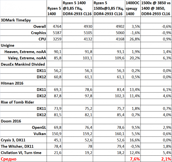

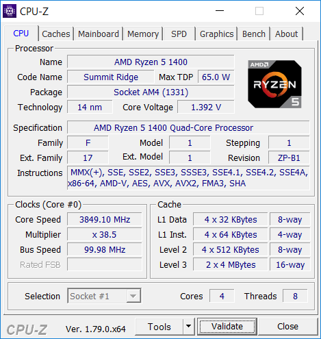

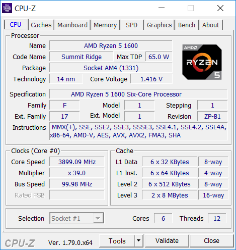

Ситуацията с двата нови не-Х процесора се оказа подобна на тази с Ryzen 7 1700, като и двата не успяха да покорят 4 ГХц. 1600 успя да постигне 3,9 ГХц при сравнително високото напрежение от 1,425 В, докато 1400 постигна едва 3,85 ГХц при 1,4 Волта, най-слабият до момента резултат от тестовите процесори. Нещо повече явно контролерът на паметта и в двата модела е по-слаб, като и двата не успяха да заработят с DDR4-3200 памет. Тъй като при все малко по-слабите резултати на на 1600, той не би трябвало да е на повече от 5% зад овърклокнатия 1600Х, за това реших да проверя каква е ситуацията с Ryzen 5 1400. Заедно с това реших да видя и какъв е ефектът от по-малкото L3 кеш памет и за това тествах Ryzen 5 1500X и 1400 на еднакви настройки – 3,85 ГХц и DDR4-2933 CL16 памет.

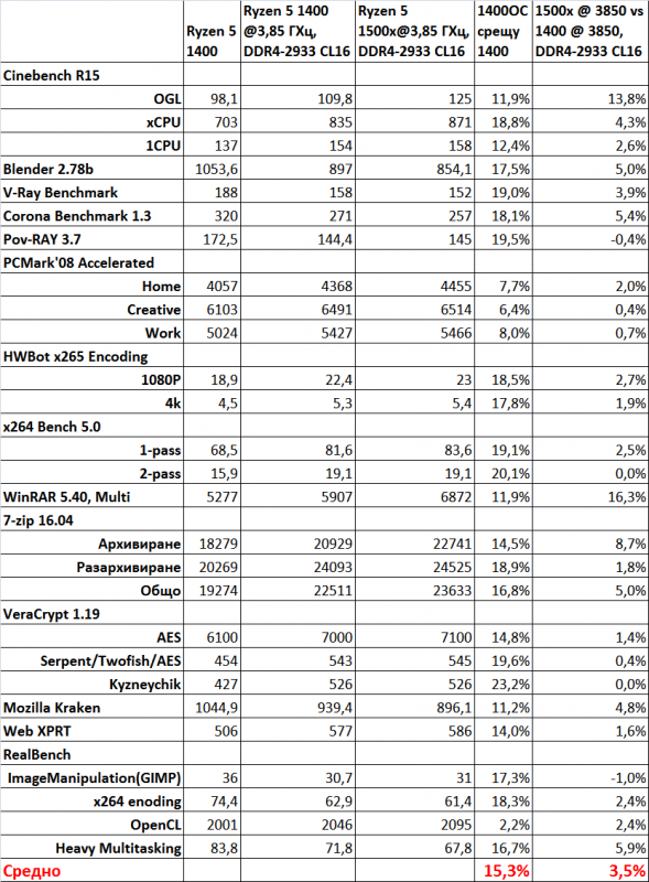

Прирастът от овръклока е доста приличен за 1400, като средно дава 15% в приложенията и наполовина в игрите. Ползата от L3 кеша е по-ограничена, като средно е 3,5% и 2%, макар че в отделни случаи достига до около 10%. След овърклокването Ryzen 5 1400 успява да изпревари на косъм Ryzen 5 1500X на стандартни честоти, но за това ще ви е нужно и добро охлаждане, като консумацията след овърклок се увеличава с около 35 Вт, а дори с Noctua NH-U12S температурите по време на тестването за стабилност достигаха близо до 70 градуса. Така че може да забравите за сериозен клок със стандартния охладител.

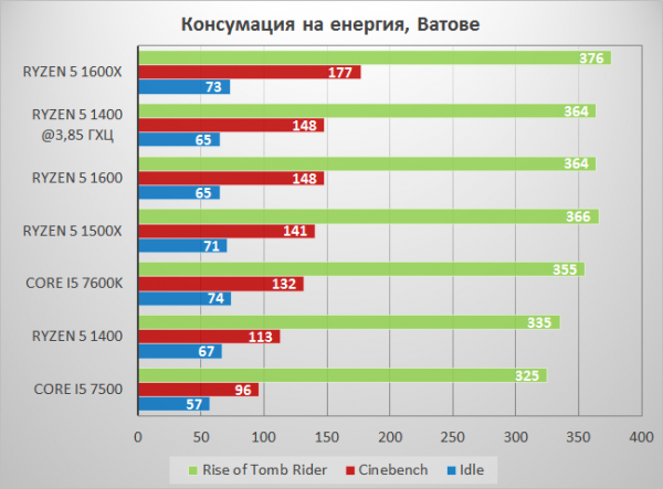

Като заговорихме за консумация, ето ги и какво е положението за всички процесори. Ryzеn 5 1600 е малко над 1500Х в теста в Cynebench и с близо 30 вата под 1600Х. В същото време разликата със Core I5 7500 e близо 50 вата, което макар че не е малко, е оправдано на фона на съотношението на производителността. Разликите по веме на игра са по-малки, като там товарът пада повече върху видеокартата. Ryzen 5 1400 пък на свой ред е много близо като консумация до конкурента си от Intel, като е на цели 28 вата зад 1500Х в Cinebench. При това положение идва въпроса дали не трябваше от AMD да го класифицират като 45 Вт? Интересното е, че тази разлика се запазва и време на игра.
