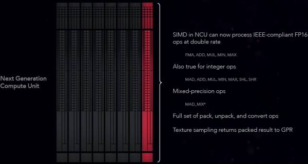

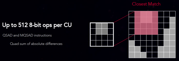

NGCU – на базово ниво, изчислителните елементи на Vega запазват добре познатата GCN структура – 4 SIMD блока с по 16 АЛУ с плаваща запетая и един целочислен скаларен АЛУ, комбинирани с 4 блока за филтрация на текстури и 16 блока за адресация и прилежащия им L1 кеш. Разликите обаче идват от това какво могат да правят изчислителните блокове. AMD въведе поддръжката на FP16 форматите в Polaris, но във Vega вече се поддържа т.нар. Rapid Packed Math, което позволява 32-битовите ALU да изпълняват едновременно по 2 FP16 или INT 16 или дори по 4 INT8 операции пакетирани в един 32-битов блок. И да, освен 16-битов формат с плаваща запетая (IEEE съвместим), вече се поддържат и 16- и 8-битов целочислен формат. Последните могат да са много полезни при използването в набиращите популярност приложения на графичните процесори за изкуствен интелект и невронни мрежи. За графичните приложения поддръжката на RPM FP16 означава, че много от шейдерите, които нямат нужда от висока точност (например при изчисляване на осветление и т.н.) могат да се изпълняват при значително увеличена скорост, което естествено води и до по-добра производителност. Заедно с това са добавени и 40 нови инструкции, включително и някои които да ускорят работата при хеширане, съответно и при майнинг на криптовалути.
