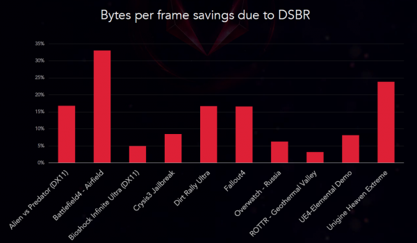

Draw Stream Binning Rastеrizer – тази технология използва принципите на tile-based rendering процеса, като разделя дисплея на секции (bins/tiles) и след това сортира примитивите във всяка секция според дълбочината им и за всеки пиксел отхвърля препокритите примитиви и растеризира само видимите. По този начин се намалява натоварването на графичният процесор и се увеличава енергоефективността. Подобна технология се използва в моделите на Nvidia от поколението Maxwell насам. В добавка е възможно да се изпълнява и differed rendering, което би следвало да ускори работата в някои графични енджини, които използват този метод за рендериране. Както се вижда от долната диаграма, ефективността на DSBR варира в доста големи граници (от около 4-5% до близо 35%), но средно води до спестяване от около 12-15%.

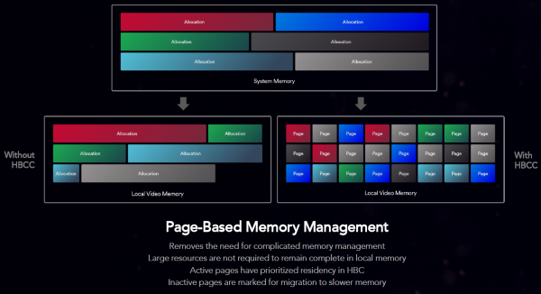

Подсистема на паметта – въпреки че Vega отново ползва HBM, тя се базира на версия 2 на стандарта, която удвоява пропускателната способност на за извод и позволява до 8 пъти по-голям обем за един стек. Поради това вместо 4096-битова шина, Vega използва 2048-битова, т.е. се свързва само с 2 стека HBM памет. Теоретичния максимум на пропускателната способност в този случай е същата като при Fiji, но пък двата стека памет предлагат максимален обем от 16 ГБ спрямо 4 ГБ в по-старата версия. Още една интересна новост е новият High Bandwith Cache Controler, който цели да се бори със ситуацията на недостиг на памет и да оптимизира зареждането на данните в паметта. Идеята при него е да използва локалната бърза памет на картата като форма на кеш и да използва част от системата памет за рядко използваните данни. Заедно с това локалната памет се разделя на страници, което позволява да се оптимизира наличността на данните в нея, вместо да се зареждат целите ресурси последователно локално и опростява менажирането на паметта. Кешът може да работи както в ексклузивен (без дублиране на данни и с плоско адресно пространство), така и в инклузивен режим, като в този режим HBC работи подобно на L3 кеш за чипа и данните са копирани и в системната памет. Възможно е адресирането на до 512 ТБ памет, както и опростява реализациите за професионалния пазар на моделите с добавена твърдотелна памет.

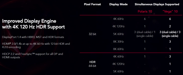

Усъвършенстван дисплей енджин – поддържат се Display Port 1.4 с HBR3 и HDMI 2.0/1.4b спецификации. Това позволява използване на резолюции от сорта на 4K при 120 Hz и дори 8K при 60 Hz в нормален режим, както и 4К @ 60 Hz в 12-битов HDR режим. Естествено поддържа се FreeSync 2 и при двата вида цифрови изходи.

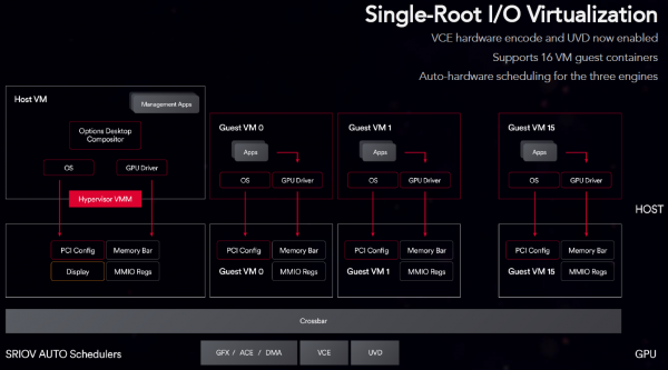

Виртуализация – това е един от аспектите на Vega за професионално приложение. Чипът е способен да реализира пълна виртуализация и предоставяйки до 16 SR-IOV инстанции, които могат да се представят като отделни графични адаптери във виртуалните машини, докато чипът сам се занимава със диспечерирането на натоварването. Предполагаемо, това ще е доста полезна функционалност за използване заедно със сървърните процесори EPYC на компанията. Заедно с това се поддържа и AMD Security Engine за сигурно стартиране и защита.

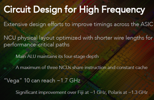

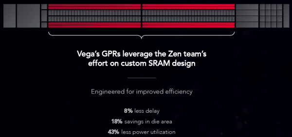

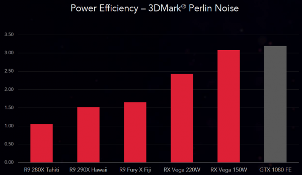

Оптимизации на честотата и енергоефективността – Един от аспектите, от които от разработчиците на Vega са особено доволни, е прилагането на наученото при проектирането на процесорите от фамилията Zen при разработката на Vega. Благодарение на това са реализирани сериозни спестявания от размера на регистрите и кеш паметите, като в същото време е увеличена производителността им и е намалена консумацията. Което всъщност не е малко като се вземе предвид, че във Vega има общо 45 MB SRAM памет под различни форми. Като част от този обем, L2 кеш паметта е удвоена и вече е 4 MB, като тя може да се ползва и от ROP-вете. Отделено е много сериозно внимание на оптимизиране на критичните пътища и намаляване на таймингите на схемите в чипа, което е позволило да се постигне сериозен прираст като тактова честота. За сравнение Fiji работи на 1050 MHz, в Polaris, благодарение на новия 14 nm технологичен процес, е реализиран прираст от 30% в тактовата честота, които работят на около 1.3-1.4 GHz. В същото време от AMD твърдят, че Vega може да постигне до 1.7 GHz, като остатъка от този прираст се дължи именно на тези оптимизации.

Питам защото обещаваха „2x the performance per clock“ и „4x performance per watt“ знаех че за енергийна ефективност няма да го докарат, а за по-високата производителнот спряма честота така и не обясниха спрямо коя архитектура говорят. По-подразбиране би трябвало да се вземе предната Polaris, но със сигурност не е спрямо нея и затова питах за сравнение с Fiji.
Реално погледнато, честотите на Fiji са прекалено ниска „летва“ за VEGA, при която нито ще е ефективността ще е налице, нито ще може да се свали толкова консумацията (на 1100 MHz, например, VEGA-та няма да работи на 0.7V, например).
