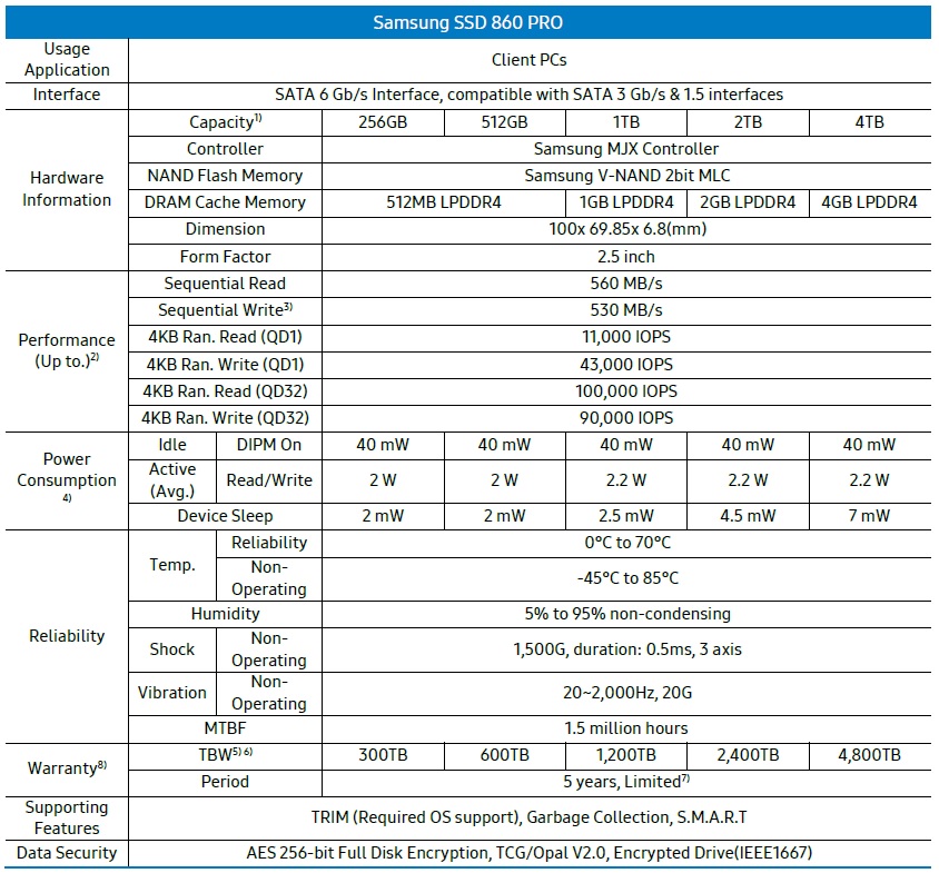

Положението при различните варианти (според обема) на 860 Pro е почти идентично, като що се отнася до предлаганите скорости на четене и запис, там можем да кажем, че независимо дали говорим за 256 GB или 4 TB, двете устройства би трябвало да се представят по един и същи начин – до 560 MB/s при „последователно“ четене и до 530 MB/s при „последователен“ запис. Малкото различия (логично) са при кеш-буфера на контролера, който е „едва“ 512 MB за 256 GB 860 Pro и цели 4 GB при най-обемният представител на тази моделна линия SSD-та.

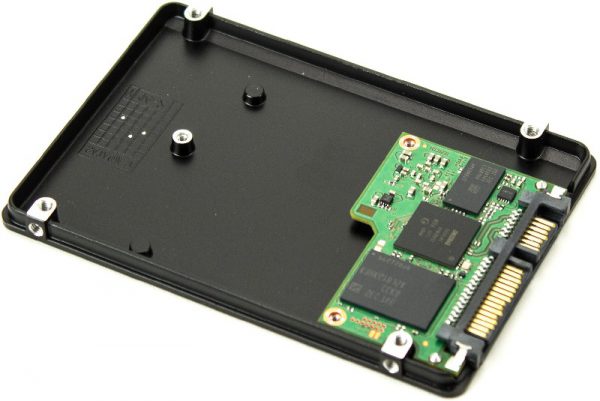

Най-общо погледнато, фамилията SSD-та Samsung 860 Pro разчита на новият контролер Samsung MJX (който въвежда и използването на кеш памет LPDDR4) и 64-слойната MLC NAND Flash, като броят на чиповете на последната варира според обема на самото устройство:
По-обемните варианти разполагат с по-голямо PCB, което при 4 TB модел е покрито с по четири чипа от всяка страна. Предвид обема си, нашето тестово устройство с капацитет от 256 GB разполага с „живот“ от 300 TBW, което по най-груби сметки означава по около 160 GB записани върху устройството, всеки ден, в продължение на 5 години.
