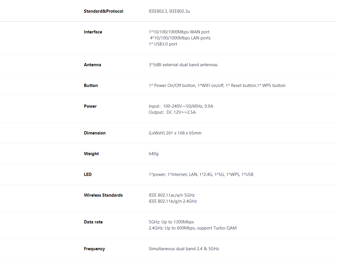

Спецификации на Tenda AC18
Габаритните размери на корпуса на Tenda AC18 са (Д х Ш х В) 261 x 168 x 65 mm, a теглото му е 640 гр., което го прави не особено малко и леко устройство. Рутерър има две работни позиции – първата е да поставите рутера на краката му хоризонтално върху някакъв плот, а втората е да го монтирате вертикално на стената.
Както стана ясно в предишното ревю на модела AC9, ключов партньор на Tenda e Broadcom, така че едва ли ще има изненадани от факта, че и в AC18 също се използва чип на същия производител. В случая Tenda AC18 е базиран на чипа Broadcom BCM4708A0, който съдържа в себе си двуядрен процесор ARM Cortex A9. Ядрата на последният работят на тактова честота 800 MHz. Чипът има  оперативна памет 256 MB и вътрешна памет 128 MB. Също така предлага комутатор с четири порта Gigabit LAN и един порт Gigabit WAN.
При Tenda AC18 се използват два чипа Broadcom BCM4360 – по един за всеки честотен обхват. Поддържат се стандартите 802.11 a / b / g / n / ac, като сумарната скорост на трансфер достига до 1900 Mb/s – 1300 Mb/s при обхват 5.0 GHz и 600 Mb/s при обхват 2,4 GHz (Turbo-QAM).
