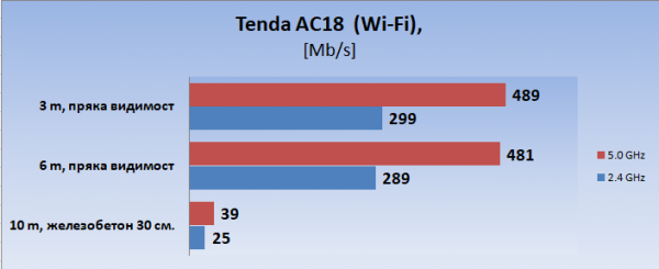

Съвсем не изненадващо, Tenda AC18 се справя много добре със задачите си. Резултатите от тестовете показват, че рутерът успява да достигне доста добри скорости именно в реални, а не в лабораторни условия.  За разлика от доста други модели в този клас, рутерът успява да се „пребори“ без проблем с до към 64 връзки, което за домашен клас рутер  е доста сериозно предизвикателство. Технологията Beamforming+ работи добре и благодарение на нея Tenda AC18 осигурява отлично покритие.
