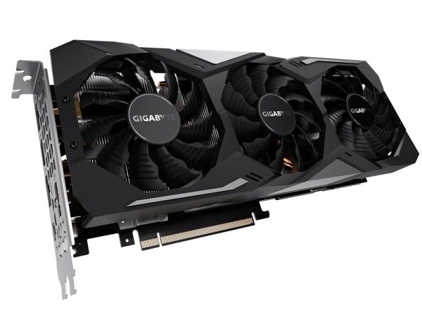

Gigabyte RTX 2080 GAMING OC 8 GB е един от няколкото варианта на RTX 2080, които се предлагат в момента от компанията. Точно този модел може да се каже, че е в „златната среда“ – нито е от серията Xtreme Gaming, нито пък е от по-обикновените референтни модификации. Освен всичко друго, RTX 2080 GAMING OC 8 GB до известна степен споделя онова, което виждаме и при по-високия клас AORUS Xtreme, а при наличието на модели от серията Windforce, GAMING OC се явява нещо като наследник на „G1 GAMING“.

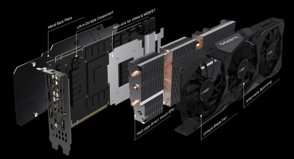

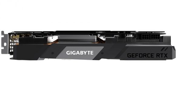

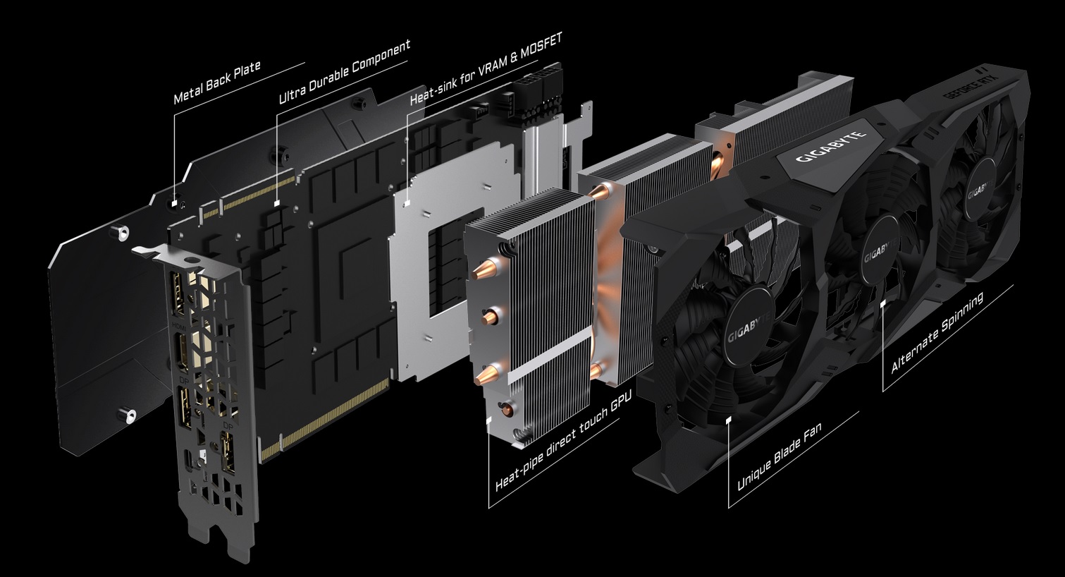

Платката е с внушителни размери, като дебелината ѝ е около „2.5 PCIe слота“ и с дължина 286мм – добра идея е първо да проверите свободното място във вашата PC кутия. Особено дебелината е логично обусловена от сносният охладител Windforce, с който разполага Gigabyte RTX 2080 GAMING OC 8 GB. Класическа комбинация от топлинни тръби с директен контакт, медна основа, алуминиев блок и трите традиционни вентилатора (в случая 82мм, въртящи се по специфичен начин). Извън класиката виждаме и съвременността, приложена при този охладител:
Общо три алуминиеви радиатора, свързани помежду си чрез шестте топлинни тръби се грижат всичко важно по PCB-то на графичният ускорител да се допира до тях, за да се получава максимално по ефективност охлаждане на споменатите елементи. Платката разполага с „8+2“-фазно захранване към графичният чип и паметта, което е предпоставка не само за добър фабричен овърклок, но и за още по-добър потребителски такъв. Както вече стана дума, голямото графично ядро TU104 контактува директно с топлинните тръби, докато паметта и останалите елементи VRM се охлаждат от алуминиевият блок.

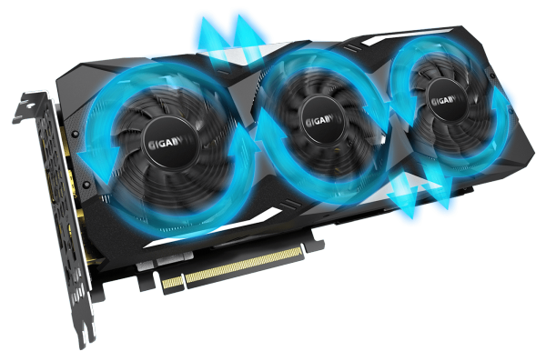

Една много интересна особеност на Gigabyte RTX 2080 GAMING OC 8 GB, или по-точно на неговият охладител Windforce 3X, е начинът, по който се въртят вентилаторите (когато изобщо се въртят, защото при температури под 60 oС това изобщо не се случва):
Вместо да си създават един на друг излишна турбулентност, двете „външни“ перки се въртят обратно на часовниковата стрелка, докато средната перка се върти „по часовниковата стрелка“. Така в моментите, когато въздушният поток на две съседни перки се засрещне, посоката на обтичане ще е една и съща т.е. вероятността за влошаване на въздушният поток и охлаждане на радиатора е сведена до абсолютен минимум. В резултат получаваме много добро обдухване на радиаторният блок и отлична работна температура на графичното ядро (максимални 65 oС – 67 oС при натоварване). Смея да кажа, че платката е безшумна по време на работа.

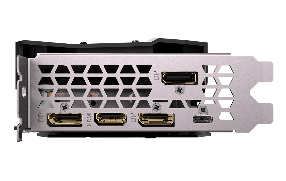

Видео изводите на Gigabyte RTX 2080 GAMING OC 8 GB са стандартните – един HDMI и три броя DisplayPort – два „пълноценни“ и един USB Type-C за очила за виртуална реалност.
