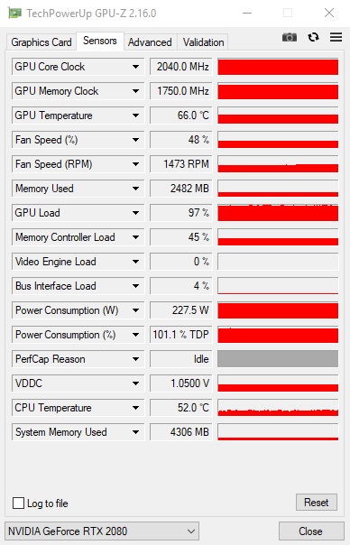

Предвид факта, че дори и след овърклок бууст честотата се влияе от всякакви ограничители (Power Limit, Vref, PerfCap и какво ли още не), повишихме Power Limit-а до 108%, поне той да не ни пречи. Повишихме и работната честота с „+100MHz“. В повечето случаи консумацията достигаше до около 102% TDP, което не водеше до (допълнителен) спад в честотата. Най-основната причина за вариация на мегахерците си остана работната температура. На снимката по-горе виждате един напълно безшумен овърклок на графичното ядро до 2040 MHz, като температурата се колебаеше в границата на 1-2 oС (66 oС – 68 oС), а оборотите на вентилаторите не превишиха с много границата от 1500 RPM.

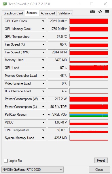

Решихме да повишим оборотите на перките до 65% с цел понижаване на работната температура и резултатът е налице. Вярно, става дума за само 15 MHz, което определено не си заслужава на фона на повишеният шум от работата на трите вентилатора (които вече се чуват, макар и не дразнещо).
В крайна сметка можем да кажем, че ако сте ОК със „само“ 90 MHz реален овърклок (от 1950MHz до 2040MHz), значи няма нужда изобщо да се занимавате с оборотите на вентилаторите и евентуално да понижавате температурата на ядрото. Реално погледнато, в една гейминг машина, обороти на перките до 55% са напълно адекватни и нивото на шум е едва-едва доловимо, а общата температура на Gigabyte RTX 2080 GAMING OC 8 GB със сигурност ще се понижи, макар и малко.
