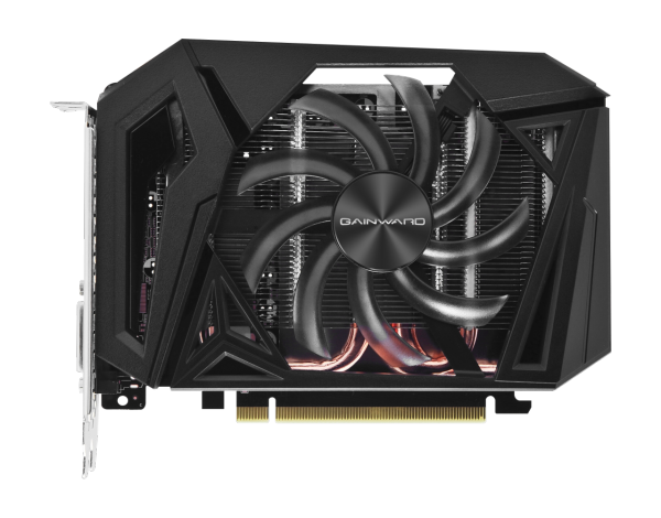

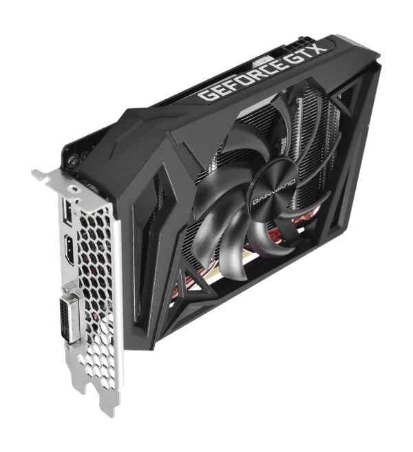

И няколко думи за самият адаптер. Както се вижда лесно на снимките става дума за модел в mini-ITX форм фактор и дължина от едва 168 мм. Това е компенсирано във височина (126мм) обаче, което може да се окаже проблем на свой ред за някои компактни кутии. Вентилаторът е само един с 100 мм форм фактор, а радиаторът използва 3х6-мм топлопроводи. По време на работа оборотите достигаха до около 2050/мин, като въпреки че картата при това положение не беше безшумна, нивото на шум беше доста умерено.
По времето, в което хората започват да си правят компютрите по-красиви, как може да сложат такава малка и грозна видеокарта? Тази карта с тази визия би имала смисъл само в някой microATX билд. Изглежда ужасно. Защо не я направят да изглежда като RTX 2060 FE? 2060 изглежда като орязан титан. Ей тва почнаха като при автомобилите. Ако е евтино трябва да изглежда гадно! Ще каже човек още малко че 50 грама алуминий струва 200лв. Дано другите партньори направят нещо, което изглежда добре. Дизайнерчето на тия продукти да вземе да си тегли куршума.

Abdal – няма рефертно изпълнение с тая серия, а и въшния вид е въпрос на вкус. И да, това е карта за mini_ITX.

Дизайна на картата е потресаващ. Може би никога не съм виждал толкова грозно изглеждащо парче хардуер. Като дялано с теслата. При изглед в анфас, горния, крив, издигнат ръб на шрауда ме кара да се хвана за главата в ужас. Не знам как е възможно да се пуска такова нещо на пазара. Дори 100 лв. не давам за това недоразумение. Тотален FAIL откъм външен вид. На дизайнера повече ще му приляга да се хване някъде да цепи дърва, отколкото да дялка картите и да си оставя ръцете по тях.

Рошава гарга, ама гарга. Gainward са спестили дизайна, нека да видим Asus, EVGA, Msi и тн..
