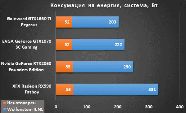

Консумация и температури

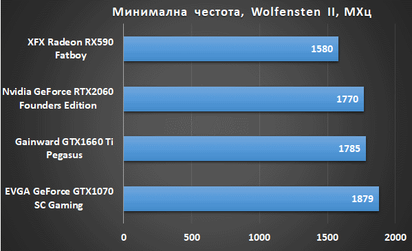

GeForce GTX1660Ti успява да спечели впечатляващо постижение, като цялата система се натоварва едва около 200 Вт във Wolfenstein, и е 20 Вт по-икономична от GeForce GTX1070. Това може да се очаква предвид заявеното TDP, но честно казано идва малко изненадващо на фона на повишената консумация на всички предишно представени Turing модели, а и на сравнително високите честоти на графичният адаптер. Последното се потвръждава и от демонстрирания резултат от GeForce RTX2060, при която консумацията е над 250 Вт или над 25%. Имайте предвид, че тук става дума за цялата система, а ако отнесем консумацията само на графичните адаптери, то разликата ще стане още по-голяма. И това на фона на 13-14% средно разлика в производителността. Изглежда че RT ядрата и тензорните процесори имат доста съществен дял в консумацията на чипа.

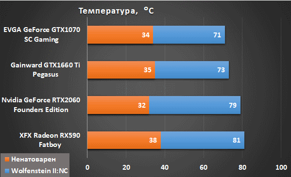

На този фон Radeon RX590 изглежда не на място с 330 Вт консумация за системата. Ефективно разликата в производителността/ват между двете е практически двойна (ако сметнем дела на системата). Това естествено се е отразило и на температурите, като Gainward GeForce GTX1660Ti Pegasus e втора в този случай, което може да се очакава от използването на един-еднствен вентилатор и 3 топлопровода.

Само аз ли забелязвам, че „новата“ 1660 вади по-малко кадри от 1070 и гълта повече ток???
Рошава гарга, ама гарга. Gainward са спестили дизайна, нека да видим Asus, EVGA, Msi и тн..
@asddfgh – има грешка в диаграмата, добре че каза. 203 Вт е консумацията на 1660ти, не на 1070.
P.S. Оправено е.
