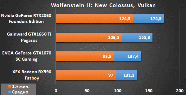

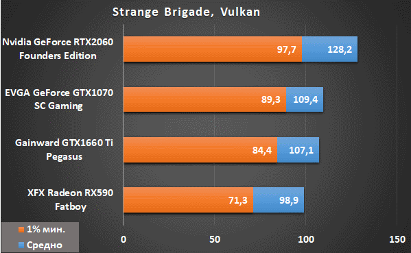

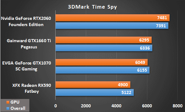

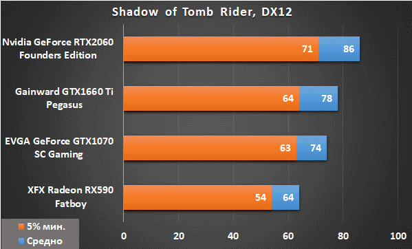

Началото е доста силно за GeForce GTX1660Ti, като успява да изпревари GeForce GTX1070 в 3DMark Time Spy, Shadow of Tomb Rider, Civilization VI и Wolfenstein II. С изключение на последната (около 10%), в останалите разликата не е значителна, но все пак е над рамките на статистческата грешка. На този фон официалният ценови конкурент Radeon RX590 изостава със 7 до 20%, което не вещае нищо добро за него. Изоставането на GeForce GTX1660Ti от GeForce RTX2060 e между 10 и 20%, средно около 14%, което макар и да е достатъчно да бъде забелязано, е доста по-малко от разликата в цената (25%).

1660 Ti е с 11,8% по-бавна от 2060, а 2060 е с 13,4% по-бърза от 1660 Ti – фор дъ рекърд…
Само аз ли забелязвам, че „новата“ 1660 вади по-малко кадри от 1070 и гълта повече ток???

@asddfgh – има грешка в диаграмата, добре че каза. 203 Вт е консумацията на 1660ти, не на 1070.
P.S. Оправено е.
