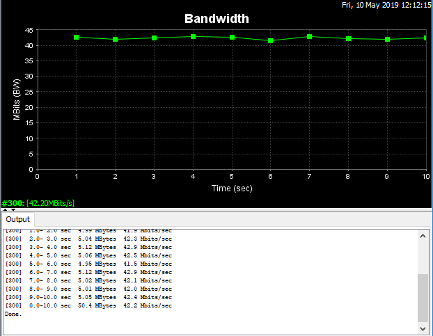

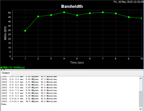

Доста ме глождеха заявените от производителя характеристики за двата адаптера в комплекта Tenda 300Mbps AV200 WiFi Powerline Extender Starter Kit. От една страна това беше максималната скорост от 200 Mbps (Powerline) между двата адаптера, а от друга безжичната скорост от 300 Mbps. Всъщност 300 Mbps между кое – лаптопа и Powerline адаптера PW201A? Именно това е подвеждащото, защото наистина ако имате 300Mbps 802.11n мрежов адаптер на вашия компютър, те теоретично ще установят при идеални условия 300Mbps връзка, но реалната скорост никога няма да е тази, тъй като максималната между двата Powerline адаптера е 200Mbps и тя е ограничаваща. До тук добре. Ще си кажем, че и без това 300Mbps са теоретични и реално никога не можем да ги постигнем, но не е само това. Максималната скорост на Ethernet връзката и при PW201A и P200 е 100Mbps, което означава, че тясното място не е и Powerline връзката с нейните 200Mbps и теоретично ограничената скорост  е до 100Mbps от Ethernet връзката. И за да не многословя, ето как тествахме:
Свързахме адаптера P200 директно с нашия рутер, който се намира през една стая до нашата. Към адаптера PW201A, който включихме в контакт в нашата стая, свързахме геймърски лаптоп Acer Predator 17. В единия случай измерихме скоростта при използване на безжична WiFi връзка, а в другия – кабелна връзка посредством LAN и ето каква картинка се получи:
WiFi
Lan
Точно за това говорим. Но изглежда и Ethernet реализацията на използваните чипове в адаптерите не е на достатъчна висота, защото няма логика безжичната връзка да постига  по-висока (макар и в рамките на няколко %) средна скорост. Специално около 10-15 пъти повторихме двата теста и при всичките, резултатът беше един и същ – в полза на WiFi.
