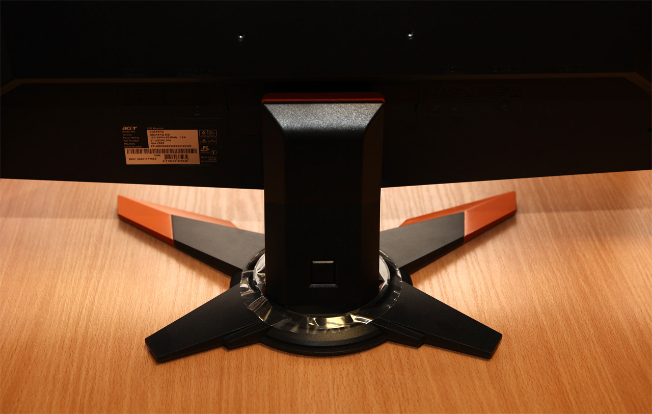

Acer Aspire GD245HQ изглежда много приятно, като корпуса на екрана е издържан изцяло в черно с леко загатване на оранжев цвят на места по неговата стойка. Самата стойка е доста стабилна, като осигурява възможност само за известно накланяне напред/назад на екрана. Именно стабилността на стойката е една от положителните черти в дизайна на монитора, тъй като предложенията на ViewSonic и Samsung от първо поколение не осигуряват особено стабилно захващане и съответно екраните се заклащат много лесно, дори при най-малкия намек за вибрации на бюрото. Разбира се това не е сериозен проблем, а по-скоро естетически, който дразни някои от потребителите на първото поколение подобни решения, но за щастие той е решен при предложението на Acer.

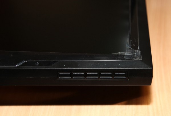

Управлението на монитора се извършва посредством 5 бутона, разположени в долната дясна част на корпуса (нормално скрити от погледа на потребителя), като освен тях единствения бутон в предната част е този за включване и изключване. Първоначално контролните бутони са малко странни, тъй като реално не ги виждате и трябва да работите по усет, така че е възможно да са ви неудобни за известно време, но бързо ще свикнете с тях… и все пак можеше да бъдат реализирани малко по-удобно, но това не е болка за умиране.

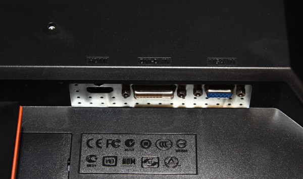

Acer Aspire GD245HQ разполага с аналогов DSUB15 видео конектор, Dual-Link DVI и HDMI 1.3 портове за връзка към компютъра. Ако обаче имате намерение да използвате монитора с честота на опресняване от 120Hz ще трябва да се насочите към използването само и единствено на DVI конектора, тъй като през другите два видео входа това е невъзможно. Разбира се това важи и за използването на монитора в стерео 3D режим, който също изисква 100-120Hz честота на опресняване, така че имайте в предвид задължителната нужда от използване на DVI връзка (без преходници!).

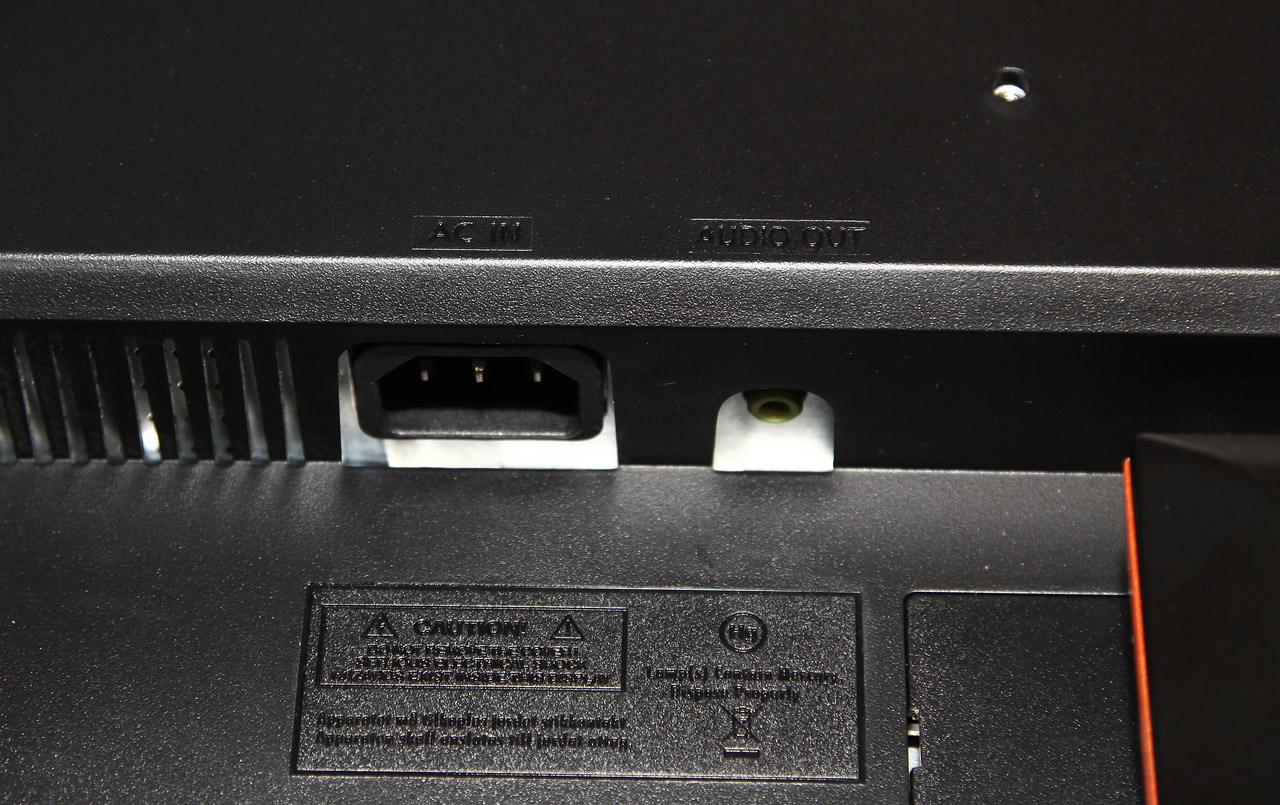

Един особено важен момент, който изглежда е объркващ за много невнимателни потребители и търговци е наличието на стерео аудио конектор в копуса на монитора и кабел за него в комплекта. Имайте предвид, че това не означава, че монитора разполага с вградени високоговорители, както повечето потребители се заблуждават. Вместо вход за звук, този конектор реално е изход за звук. Той има за цел да извежда звук, който може да бъде предаван през HDMI кабела към монитора, и тъй като самия екран няма вградено аудио, посредством този кабел може реално да предадете звука от HDMI към допълнително озвучаване.

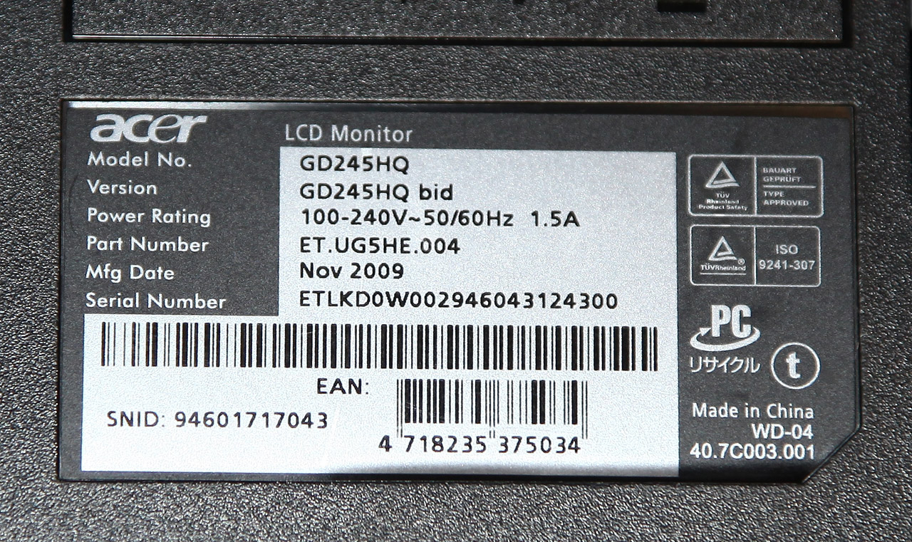

И преди да премина към преките си впечатления от монитора и резултати от тестовете и сравненията му с представители на първото поколение 3D-съвместими 120Hz екрани трябва да отбележа, че тестовата бройка е от първите произведени. Както можете да видите от нейния етикет – тя е от ноември 2009 година, като междувременно вече наличните на пазара модели може да се представят и малко по-добре, но може и да няма никаква разлика (за по-зле се съмнявам), така че все пак имайте едно на ум. Разбира се основната разлика по-скоро може да се изразява в допълнителна оптимизация, която е свързана с подобрен фирмуеър на дисплея, а не толкова с някакви хардуерни различия!
