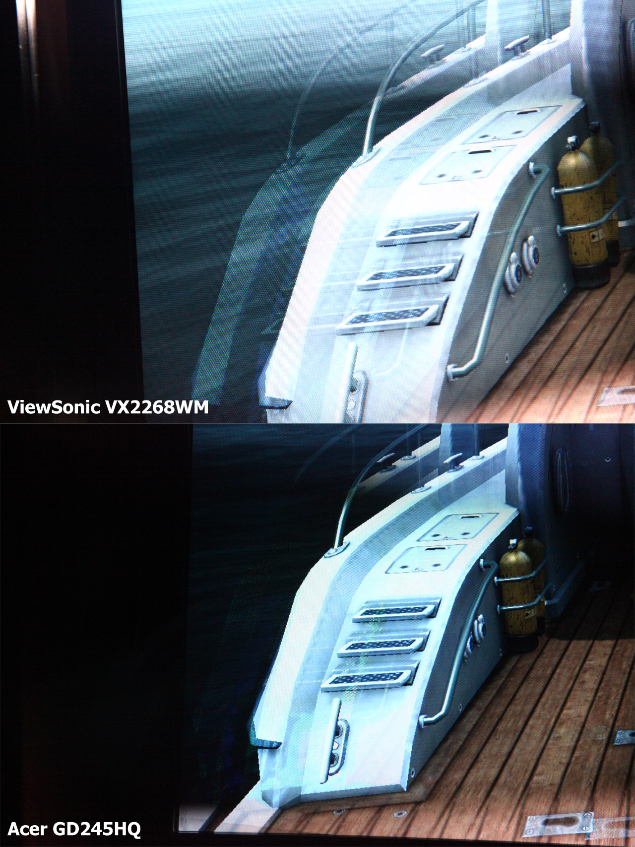

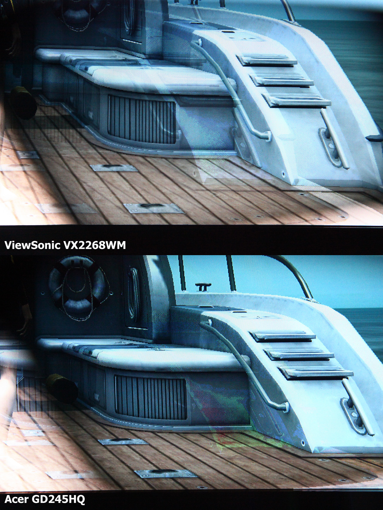

Как обаче се представя Acer GD245HQ по отношение на ghosting-а или по-скоро липсата на такъв. Както можете да видите от изображението по-горе, заснето през едната от лещите на 3D Vision очилата, подобреното време за отговор на 120Hz матрицата при панелите от второ поколение, използвани в мониторите Acer, се отразява във вид на по-малко „сенки“ в образа като цяло, но не води до тяхното пълно елиминиране (това все още е проблем за LCD технологията, където времето за отговор по цялата цветова палитра все още има нужда да бъде значително ускорено).
Направи ми впечатление обаче, че при Acer има малко по-изразен цветен ghosting. Както можете да видите от изображението по-горе „сянката“ бие повече на червено и зелено, вместо да показва правилните цветове както при изображението на ViewSonic монитора. За щастие този „ефект“ се проявява доста рядко и изглежда е свързан с твърде ярко и контрастно изображение, което „прегаря“, както се вижда това се случва на силно огрения (до бяло) от слънцето ръб от лодката на Lara Croft в играта Tomb Raider: Underworld в горния например. Всъщност този проблем дори може да остане напълно незабелязан от нормален потребител, който не знае какво и къде да гледа, особено когато той се прояви за съвсем кратко време.
