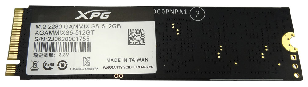

На гърба на ADATA XPG Gammix S5 няма нищо интересно, освен гаранционния стикер със серийния номер и името на модела.

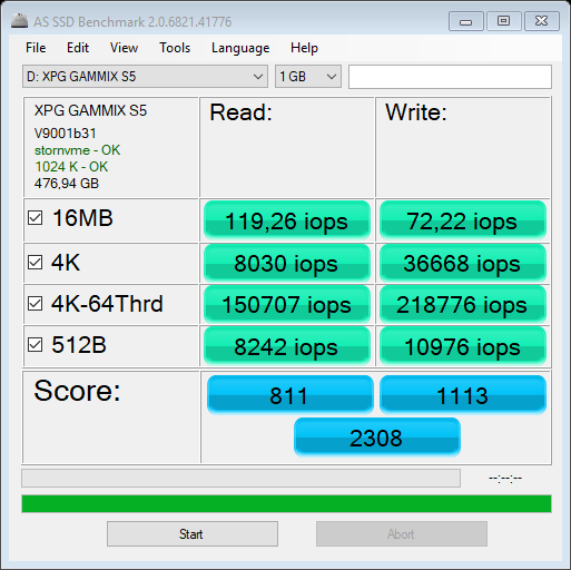

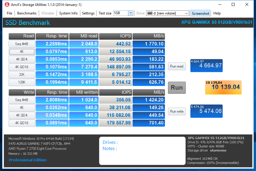

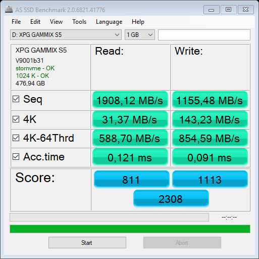

Както се вижда от горните резултати, няма никакви изненади и ADATA XPG Gammix S5 потвърждава заявените скорости в спецификациите си.

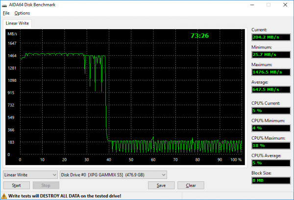

По отношение на HMB (Host Memory Buffer) и SLC кеширането, след около първите 150 GB, започва да се забелязва много лека нестабилност на скоростта на запис, която продължава до към 200 GB, след което брутално пада до скорост съизмерима с тази на HDD дисковете.
Именно тази графика показва размера на кеширането. Погледнато от практическа гледна точка, никога няма да достигнете до такава ниска скорост, защото в реалния потребителски свят няма такива натоварвания, като в този синтетичен тест, на който целта му е именно да измери размера на буфера.

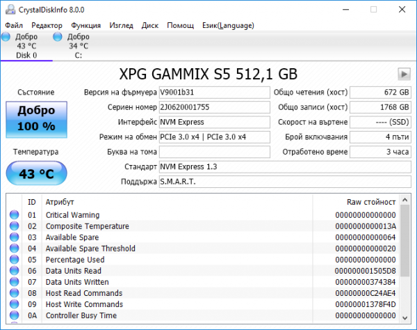

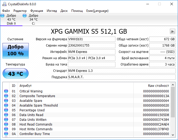

По отношение на температурата на ADATA XPG Gammix S5, на-високата, която отчетохме беше 43 °C, но трябва да се разбере, че това не е само заслугата на радиатора, но и охладителната система на тестовия компютър.

  2. Какви са тези глупости за кеша, той не е 150Gb. Ако беше истина при моето SSD (на Samsung) защо след определен процент като в теста с AIDA64 скороста скача, а не пада? Точно слез съответните % запълнено скороста рязко скача иначе е зле на същият тест, а и то е също със HMB. Скороста при четене на празно е висока и ниска на местата където има вече запис. Кеша може да се тества само при прехвърляне на голям файл, а не с този тест на AIDA64.
    • Човек преди да вземе някаква категорична позиция, трябва добре да си е проверил фактите, защото в противен случай – ще стане като онзи виц – „не били компютри, ами компоти……“.
      Това, за което говорите и описвате се отнася при ЧЕТЕНЕ и е типично за съвременните SSD дискове, които използват алгоритми за ускорение на лесни за компресиране данни. Гореспоменатият тест на AIDA64 е при запис (четенето не е интересно ;) ) и се използва за определяне на размера на SLC кеширането.
