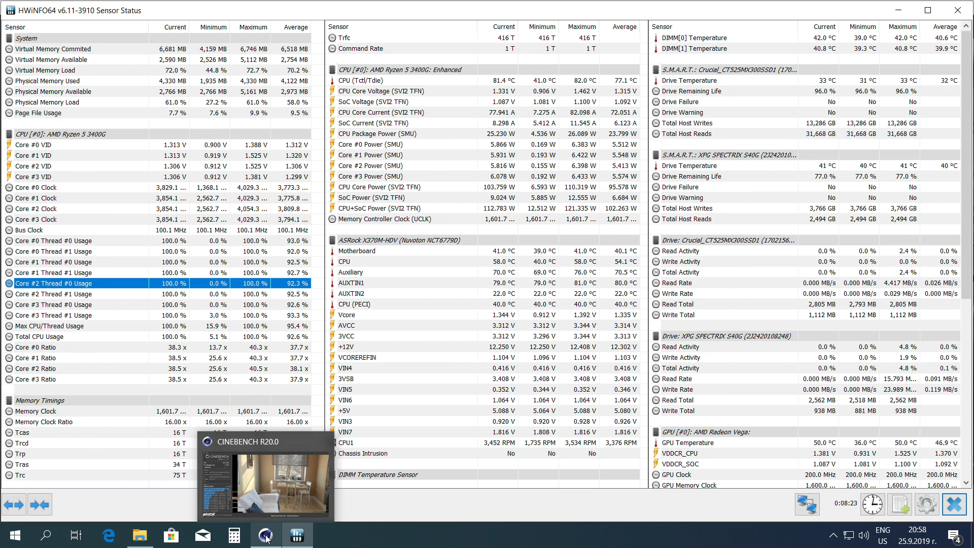

Стандартно, максималната честота, която видях от процесора, при използване на бокс охлаждането беше 4075 МХц, а при многонишков товар честотата беше основно в рамките на 3850-3925 МХц. Активирането на PBO обаче не помагаше особено в тази област. Когато обаче замених бокс охладителя с евтин (~$15) китайски такъв, купен от AliExpress, който разполага с 6 топлопровода и 92 мм вентилатор, нещата си дойдоха бързо по местата – еднонишковата честота спокойно скочи до 4200 МХц, а при многонишково натоварване вече достигнахме до 3900-3950 МХц. В този случай PBO добави около 75-100 МХц отгоре до 4000-4025 МХц при товар на всички ядра, но нямаше ефект при единични товари. Имайте предвид на използваната дънна платка в текущият биос към момента на тестване нямаше възможност за задаване на стойност за Auto Overclock, а само имаше настройка On/Off.

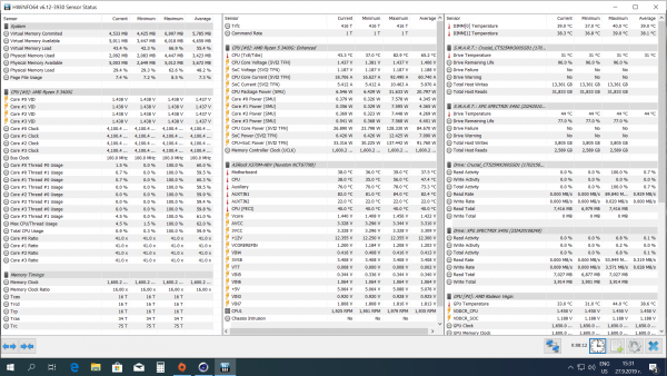

Активирането на PBO и AutoOverclock имаше също ефект за графичното ядро, като  честотата директно се увеличи с 200 МХц до 1600 МХц. За съжаление при това положение работата на системата не беше стабилна. В последствие, след като загубих порядъчно количество време за ръчен овърклок и игра с настройките, се оказа че проблемът всъщност не е в самата PBO функционалност, а в дънната платка. Частта от захранващата схема, която отговаря за SOC/iGPU блоковете не разполага с охлаждане. По всичко изглежда че ограниченият въздушен поток около нея (тъй като кутията не разполага с място за горен вентилатор) води до прегряване и изключване, ако напрежението се повиши над определена граница. И това е, въпреки че на пипане елементите не бяха толкова, невъзможно горещи. Но в края на краищата се оказа, че подаваното при активиране на PBO за графиката напрежение от 1,2 В (при 1,1 В стандартно) е прекалено много и води до спиране на дънната платка след известно натоварване.
В края на краищата, при ръчна настройка и преборване с особеностите на платката, успях да постигна тези 1600 МХц за вграденото Vega 11 графично ядро, но с абсолютно минималното повишение от 25 мВ, до 1,1125 В за SOC/iGPU. Процесорните ядра достигнаха до 4,1 ГХц с абсолютна стабилност (Prime 95 SmallFFT), но за целта се наложи да подам максимума от 1,45 В. Но тъй като дънната платка не разполагаше с контрол на LLC в текущата версия на биоса си, това води до голям Vdroop като под натоварване напрежението около 1,375 В и 1.44 В без товар според HWInfo64. С паметта максимума, който успях да постигна, е DDR4-3400 CL16, като явно контролерът на процесора просто не можеше да понесе повече от това.
