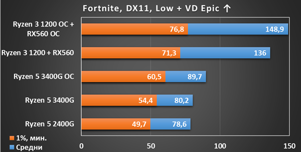

При игрите нещата обаче рязко се обръщат. Дискретният графичен адаптер разполага както с повече изчислителни блокове, така и със собствена памет с много по-висока пропускателна способност. И по всичко изглежда, че дори Ryzen 3 1200 на базова честота е достатъчен, за да го оползотвори (почти) напълно дори при избраните за теста ниски настройки.

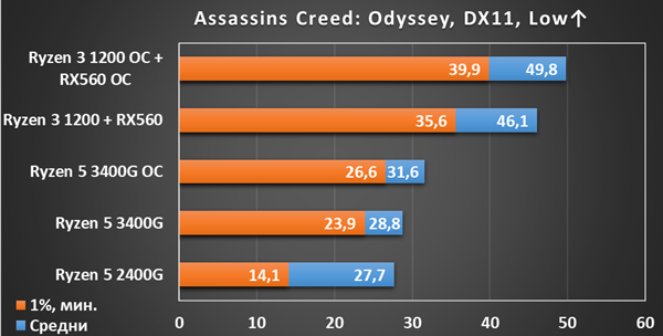

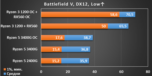

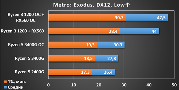

И въпреки това и тази комбинация не успява да гарантира 60 кадъра/сек дори и само при средните във всяка една игра, като в Metro: Exodus и Assassins Creed: Odyssey, дори след овърклок оставаме не просто под 60 FPS, но дори под 50 FPS. Какво тогава да кажем за интегрираната графика? За съжаление дори в ограничения набор от 10 игри имаме цели 3, при които просто е невъзможно да се докарат игруеми нива на производителността, като към споменатите 2, следва да добавим и Battlefield V. В последната средните кадри в секунда надвишават 30, но 1% минималните остават доста под 20, което води до доста накъсан и честно казано направо неприятен геймплей.

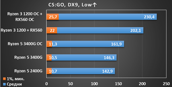

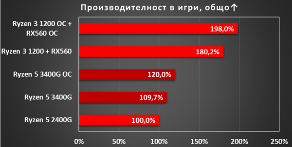

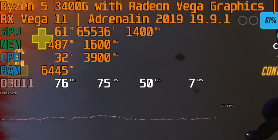

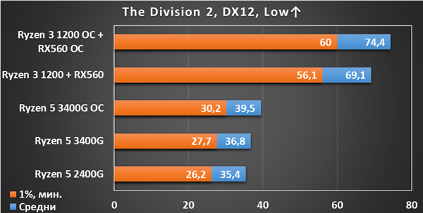

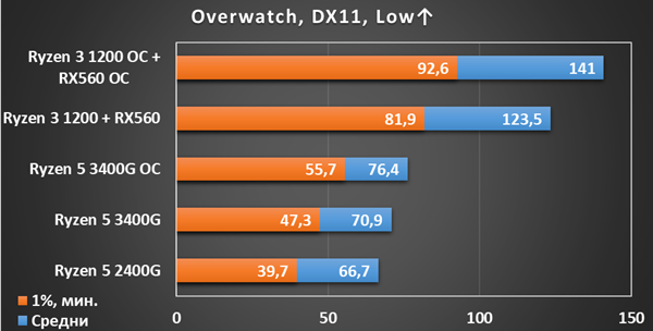

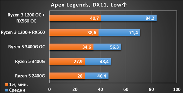

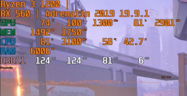

Ако гледаме положението между Ryzen 5 2400G и 3400G, то средно отново имаме почти, но не съвсем, 10% разлика. Само че това може да е леко подвеждащо, тъй като реално имаме едва 5% прираст при средните кадри, но почти 15% при минималните, като в някои игри разликата дори беше около и над 50%. Изобщо изключително впечатление ми направи колко висока стабилност на подаването на кадрите има при Ryzen 5 3400G, като на моменти беше дори по-добра от тази при Ryzen 3 1200 и Radeon RX 560. И под това имам предвид, не че минималните кадри бяха по-високи, колкото че моментните вариации между отделните кадри бяха изключително ниски. В игри като Fortnite и Overwatch например е трудно да се направи особена разлика между двете системи, въпреки голямата разлика при средните кадри. Реално Ryzen 5 3400G ви позволява комфортна игра в 4 от 5-те тествани онлайн игри, като единствено Apex Legends идваше леко нанагорно при 1080p, което разбира се лесно може да се оправи с намаляване на резолюцията.
За съжаление обаче просто за последните 18 месеца напредъка при игрите е бил по-голям отколкото напредъка при вградената графика на AMD, като ако в първият тест на Raven Ridge имаше само една игра, която създаваше затруднения в 1080p (Deus Ex : Mankind Divided), то този път вече имаме цели 3 и то различни, а вероятно и повече, предвид че не използвам целият пакет от игри от предните тестове. И все пак все още няма заглавие, което да не може да се подкара поне в 720p.
