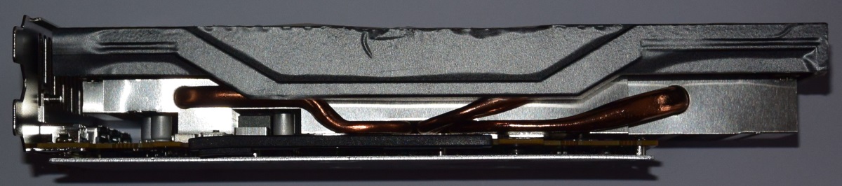

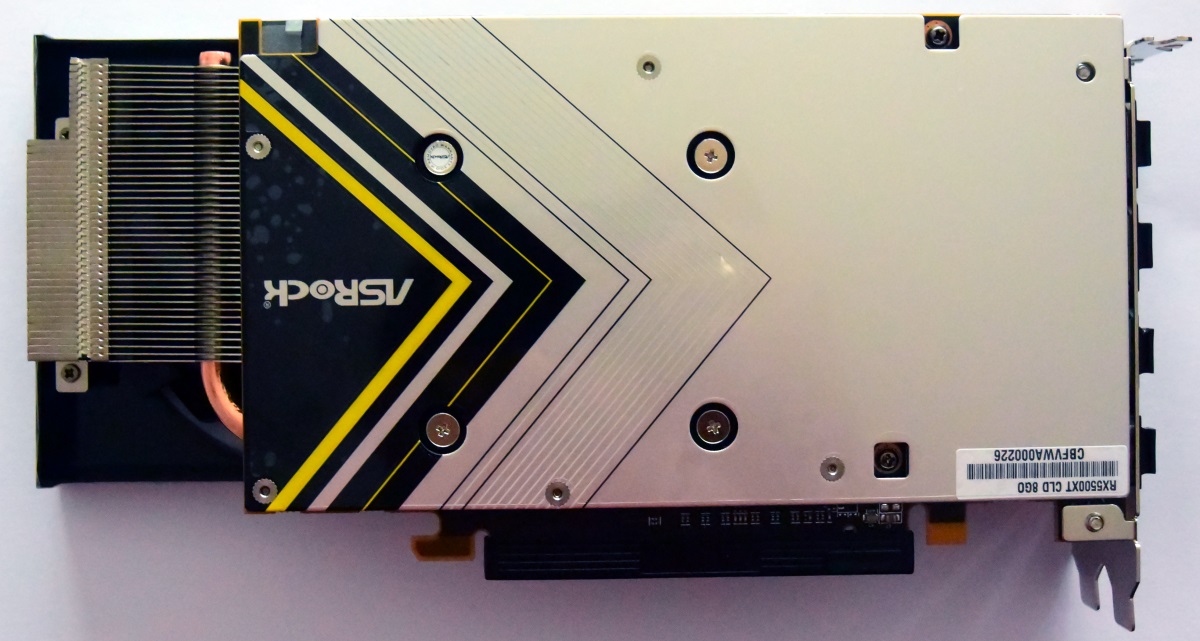

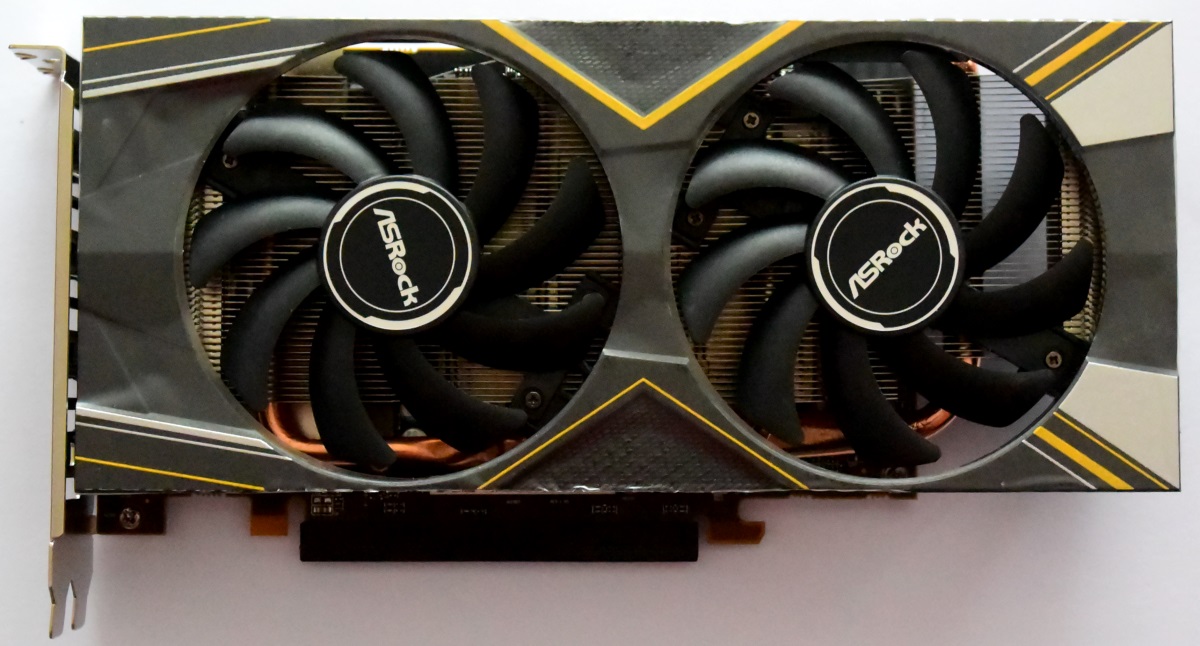

Според AMD, този път на пазара няма да има от така наречените „референтни“ модели, т.е. видеоадаптери по проект на AMD и само маркирани от дадения производител. Този път имаме изцяло анонс на базата на партньорски варианти. В случая разполагах с Asrock Chalanger OC версия на Radeon RX 5500XT. Първо да изясним цялата част с OC  и тя е, че графичният адаптер предлага с 20 МХц по-висока игрова честота. Което е има-няма 1% овърклок. Толкова. За сметка на това се използва много добре изглеждащ охладител с 2 вентилатора и 3 топлопровода. Картата има и алуминиева планка на гърба, но за съжаление последната не контактува с платката под нея, така че за функцията на последната е изцяло декоративна. Захранването се осигурява от един 8-пинов PCI Express конектор. Температурата под товар достигаше 70 градуса за чипа и 74 градуса за паметта, като картата оставаше прилично тиха. По време на работа типично графичният адаптер стои между 1820 и 1830 МХц, но варира често като размаха типично е межди около 1800 и 1845 МХц.
Овърклокването за съжаление се оказа не особено благодарна задача. В драйвера на AMD има ограничение за максималната честота за паметта до 930 МХц или 14,88 ГТ/с, които последната нямаше проблем да постигне. Честотата на ядрото е практически неограничена, до мисля 2250 МХц, но за сметка на това напрежението е заковано на 1,15 В, при положение че така или иначе графичният адаптер работи на 1,142 В. Така за графичния чип постигнах само до 1980 МХц. Имаше възможност за повишение на мощността с до +20%. При все това по време на работа максималната достигната честота беше 1940 МХц. В резултат получих „изключителните“ 3-5% подобрение в игрите. Накратко – просто не се занимавайте.
