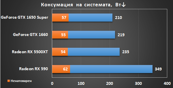

Напредъкът за Navi е повече от очевиден при консумацията, като новият чип предлага почти наполовина по-ниска консумация спрямо RX590, цели 114 Вт по-малко. Въпреки това той остава една идея по-лаком в сравнение с моделите на NVidia. Явно в това отношение от AMD имат да свършат още работа. При все това разликата е достатъчно малка за да няма особено значение за крайния потребител.

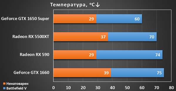

Колкото до температурата, въпреки повече от приличният охладител, Asrock Radeon RX 5500XT не успява да достигне Gainward GeForce RTX 1650 Super Pegasus с все простият му алуминиев охладител. Но това не е учудващо, предвид много по-малката площ на чипа на AMD и съответно много по-голямата плътност на топлинния поток. В същото време сходният като производителност и като консумация GTX 1660 всъщност остава с 5 градуса назад, при положение че използва също доста приличен охладител, така че резултатът от 70 градуса за предложението на Asrock е повече от достойно.
