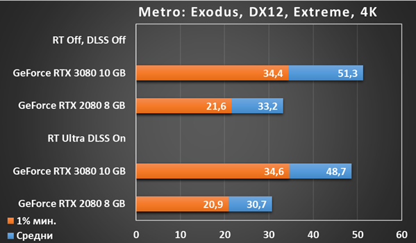

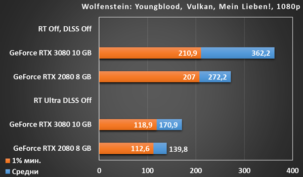

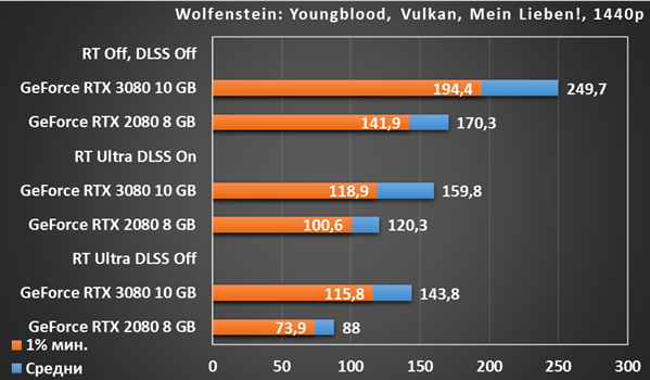

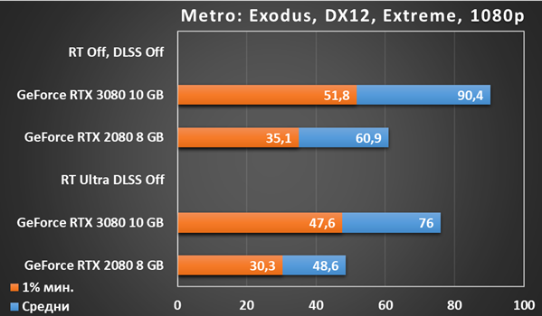

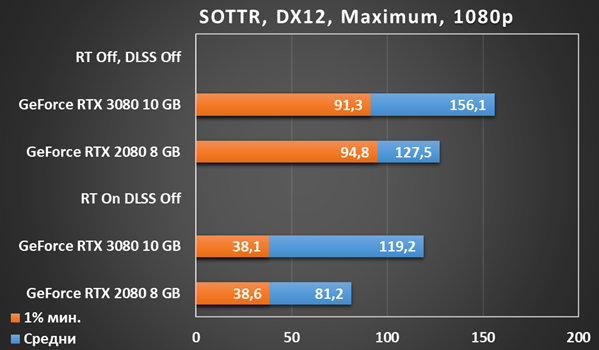

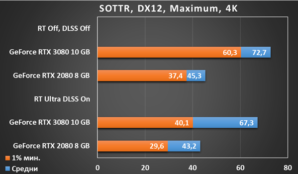

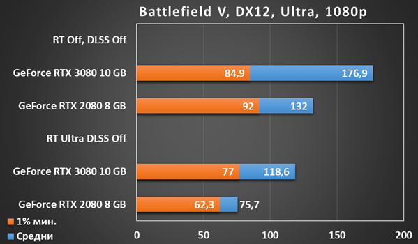

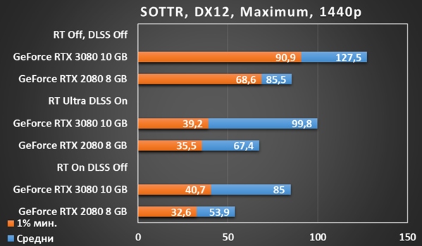

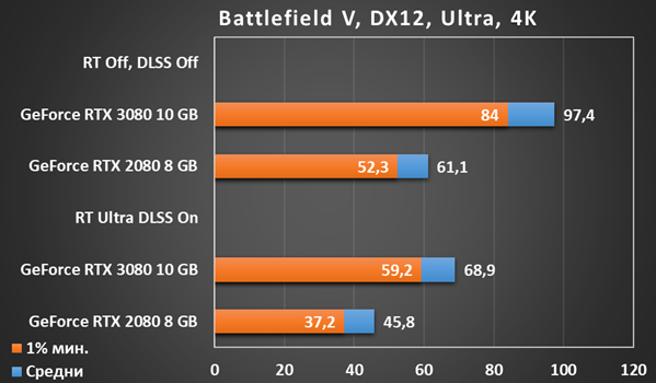

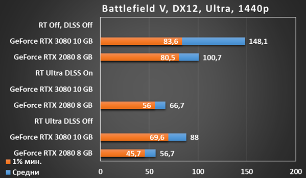

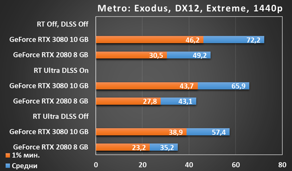

Първата група игри вероятно са ви познати от преди няколко месеца, когато разглеждахме ситуацията с RTX в няколко статии. Специфичното при тях е, че във всяка е реализирана само една част от RTX технологията, така че относително погледнато ударът по производителността е по-малък, отколкото ако всичко беше активирано едновременно. BF V и WYB реализират RT отражения, SOTTR – сенки, а Metro: Exodus – глобално осветление.
Като цяло няма какво толкова да се говори за тези 4-игри, като имплементациите са достатъчно леки (поне на фона на това което ни очаква на следващата страница) и дори с GeForce RTX 2080 да може да играете поне на 1080p с активирани RT ефекти. Че дори и в 1440p. GeForce RTX 3080, логично, е много по-бърза, като 1440p дори без DLSS вече не е особено проблем. 4К без DLSS обаче все още не е съвсем по силите на тази карта, дори в тези ограничени реализации на рейтрейсинг, но с технологията за скалиране на изображението с помощта на ИИ и тази бариера може да се преодолее. Колкото до ефективността, в 3 от изследваните разликата в съотношенията на силите между 2080 и 3080 не се променя кой знае колко след активирането на RTX, като примерно относителната дистанция се увеличава с няколко процента повече.

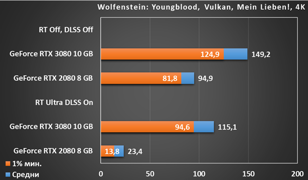

Единствената интереса ситуация е във Wolfenstein: Youngblood, където, ако изключим 1080p, при която процесорът малко или повече влияе, в 1440P и 4К имаме доста интересна разбивка. В случая се доближаваме до предположената значително повишена ефективност на технологията, като имаме близо 23% повишение на относителната разлика между GeForce RTX 3080 и GeForce RTX 2080 при активиране на RT в сравнение с резултата без активиран RT. Отделно в 4K наблюдаваме ситуацията при която на по-старият модел очевидно не му стигат 8-те ГБ памет, като при активиране на RT получаваме неочаквано голям спад в производителността. С новият модел обаче 10 ГБ явно са тъкмо достатъчно за целта, тъй като производителността е на очакваното ниво.

Цитат:
„С новият модел обаче 10 ГБ явно са тъкмо достатъчно за целта, тъй като производителността е на очакваното ниво.“
Добре, реално беше ли измерена паметта, било то и само алокирана такава? Разбирам, че цялата BVH структура трябва някъде да съществува и това със сигурност не помага на обема памет, но не е ли възможно някой определен ефект от RT имплементацията на Wolfenstein да се дъни на Turing? Като например именно motion blur?
Дори това да не е така, пак е редно при такова изказване като по-горе цитираното да се прикачи поне един шот от някоя програмка за vram dump.
