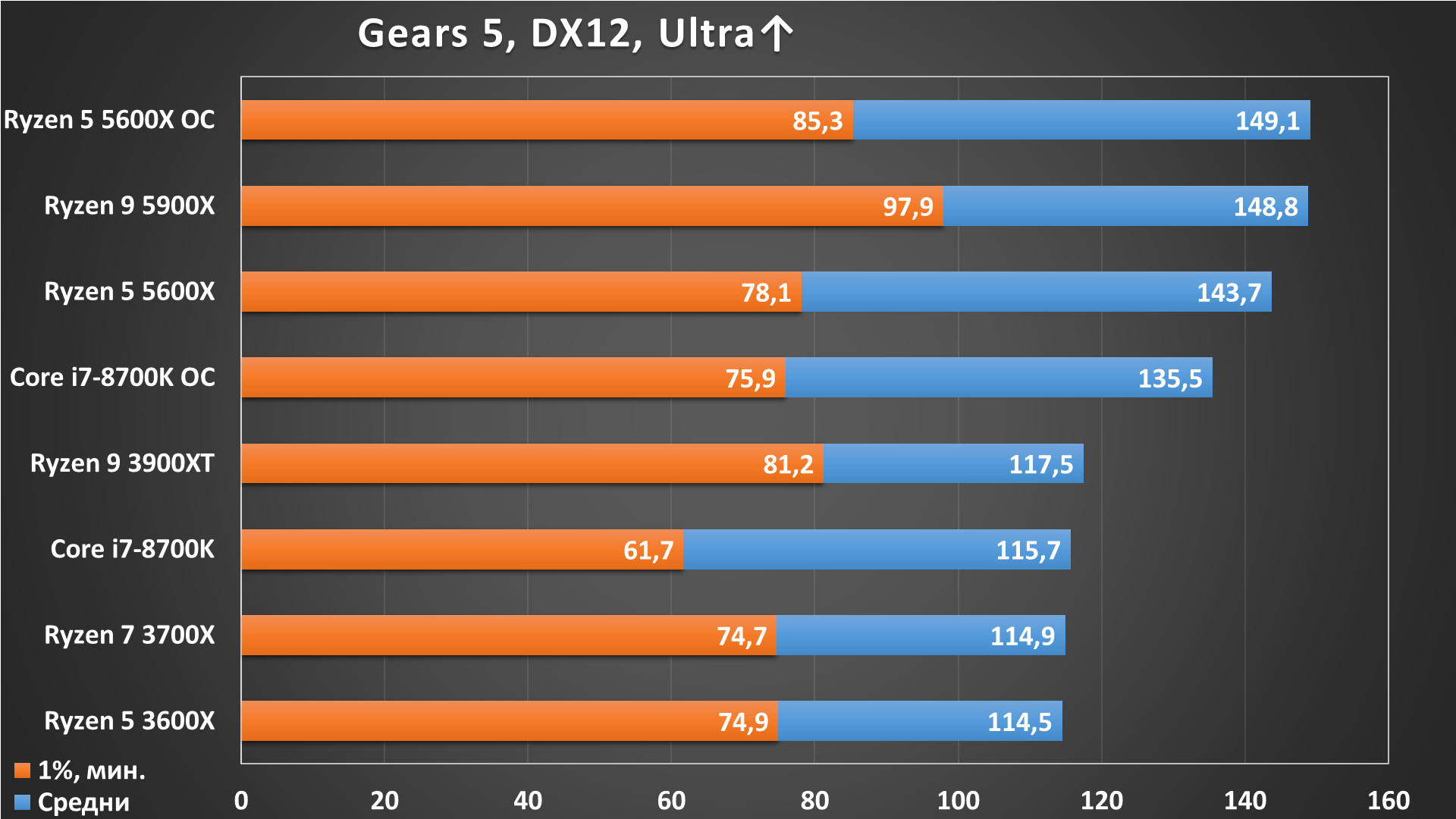

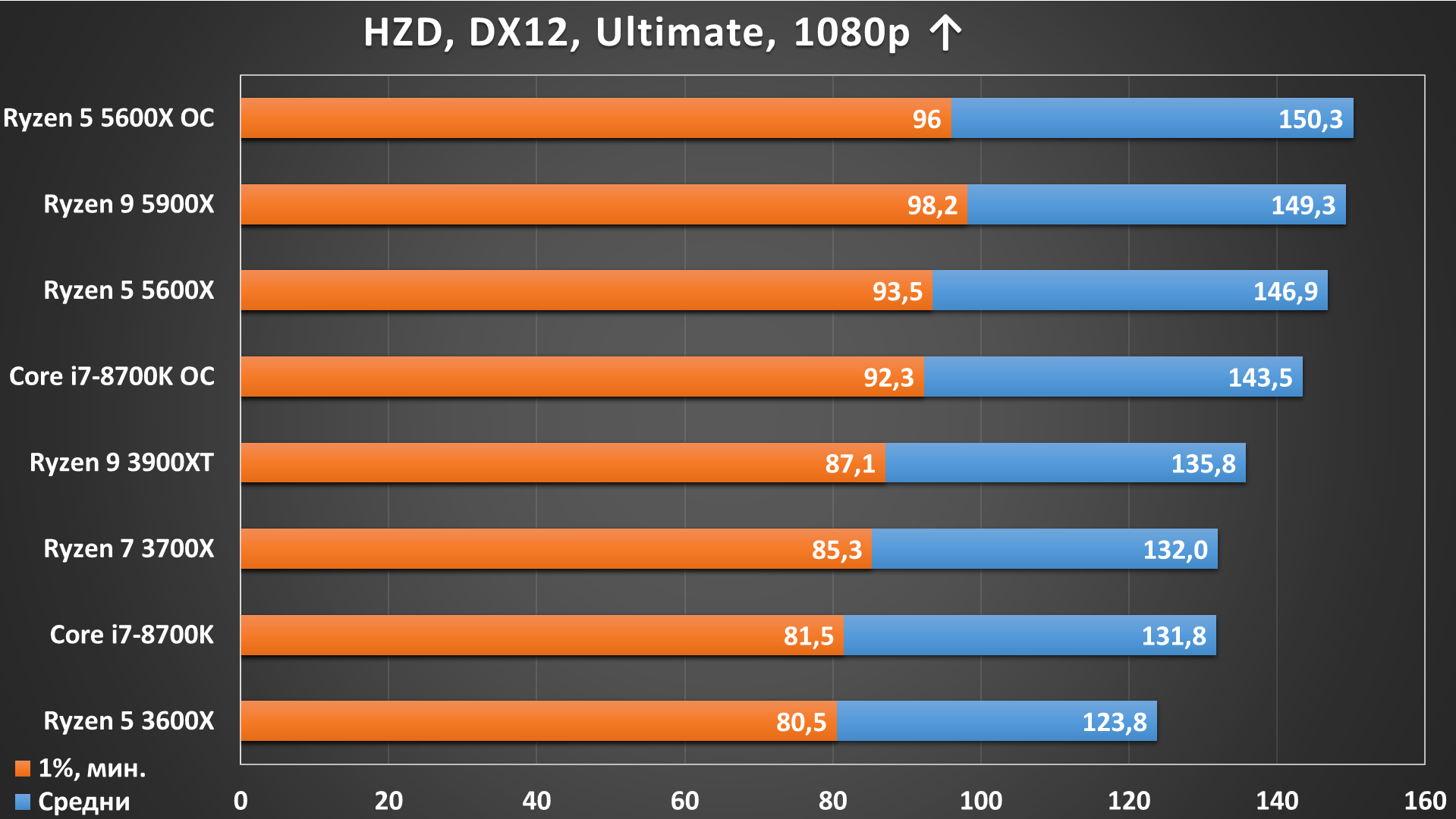

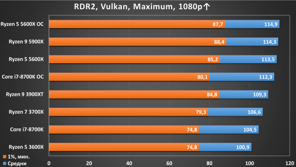

Производителност за AAA игри

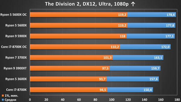

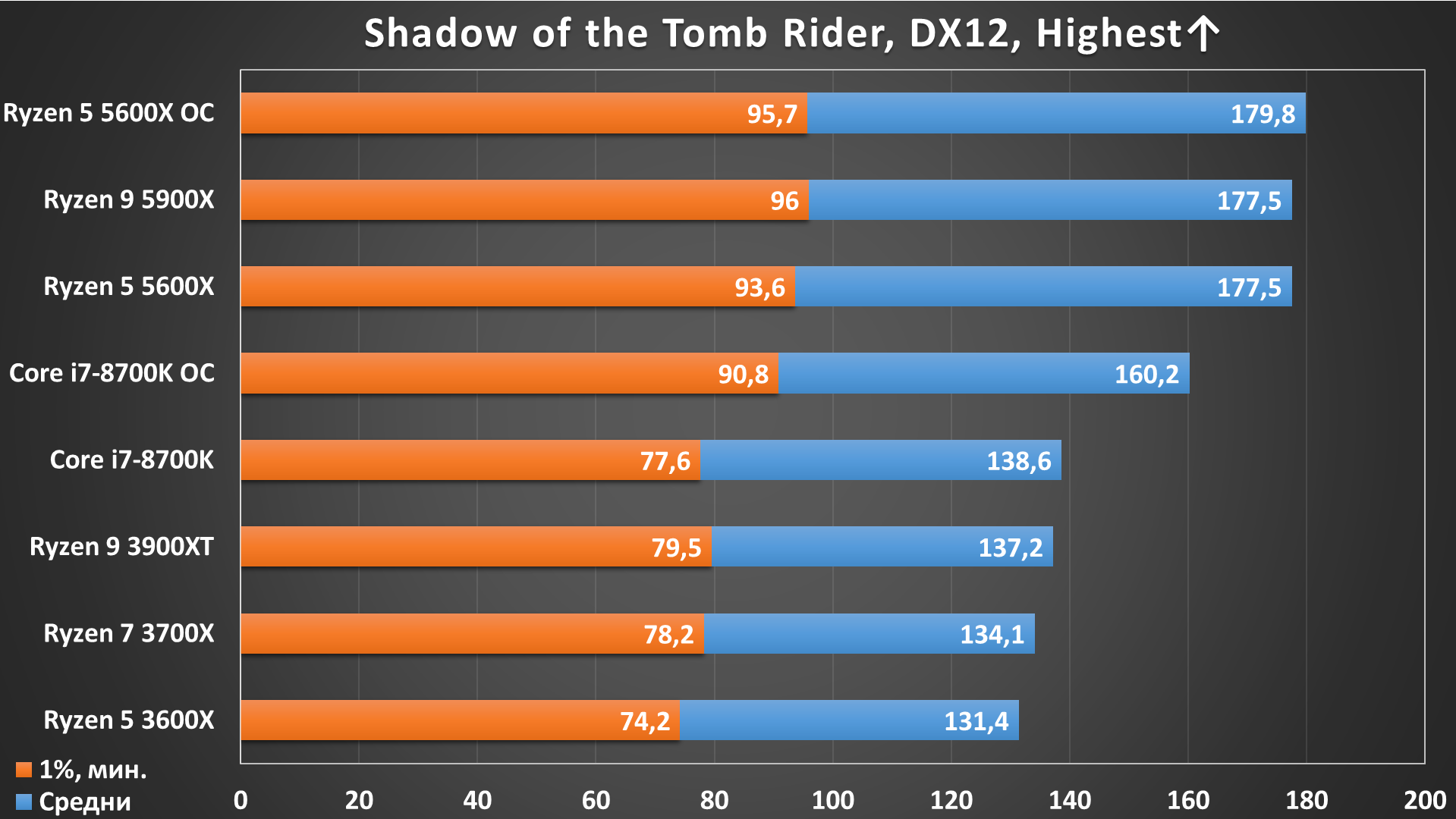

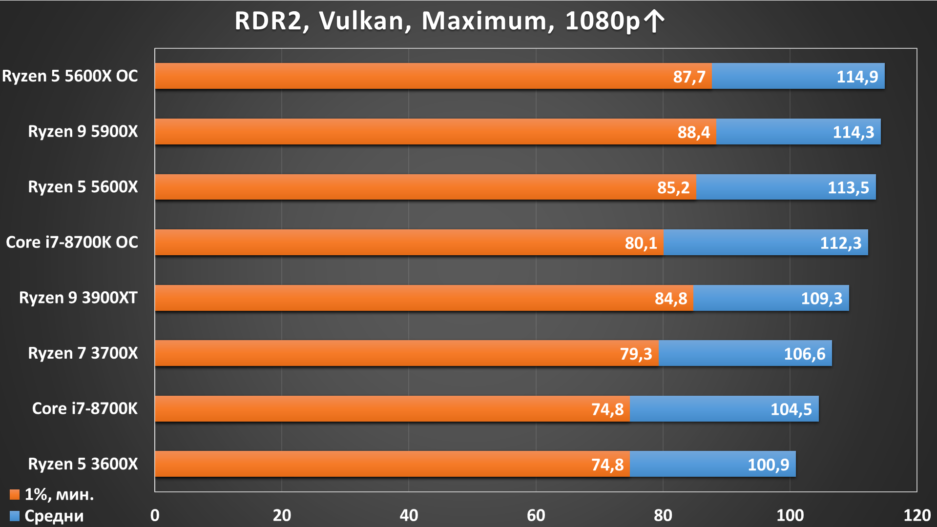

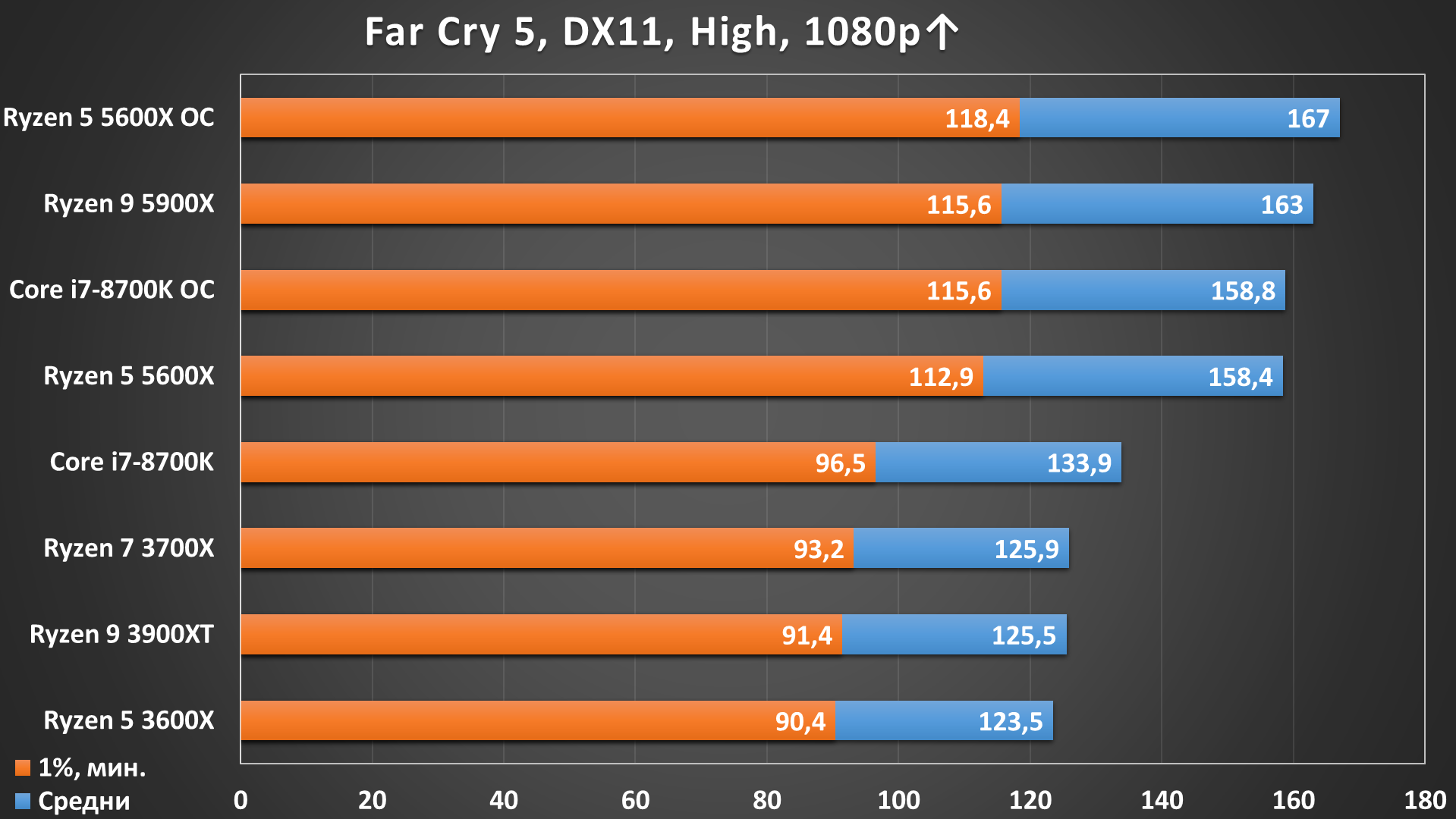

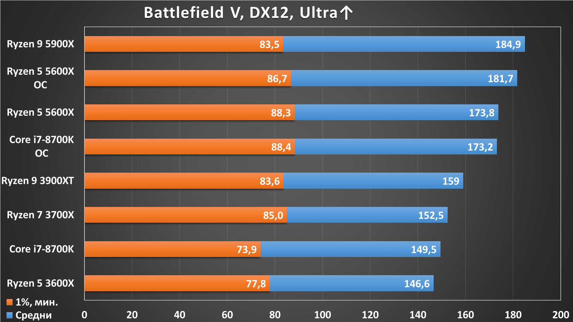

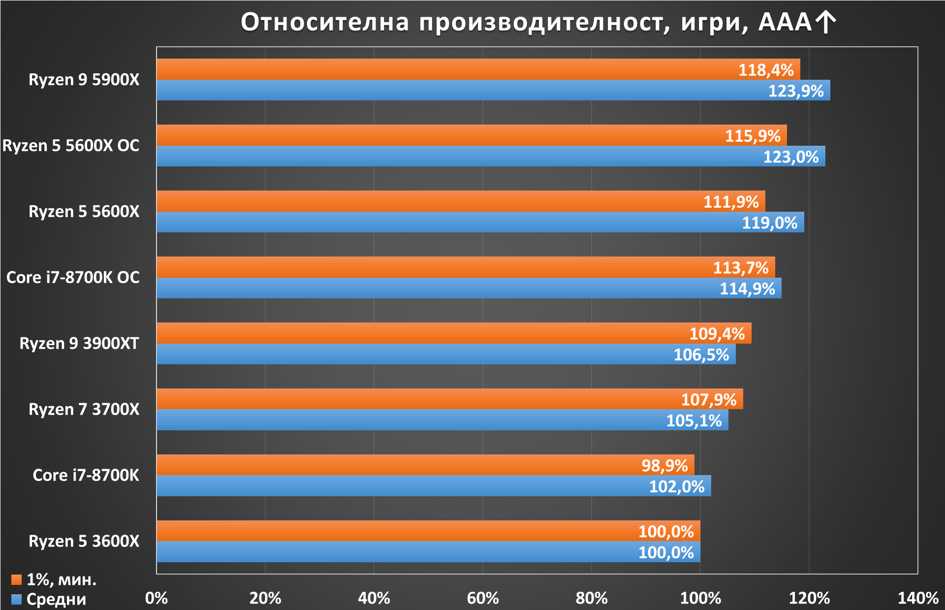

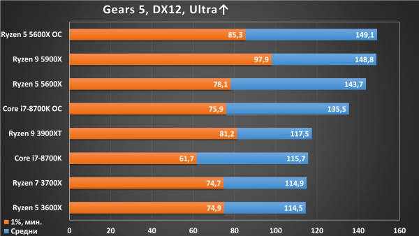

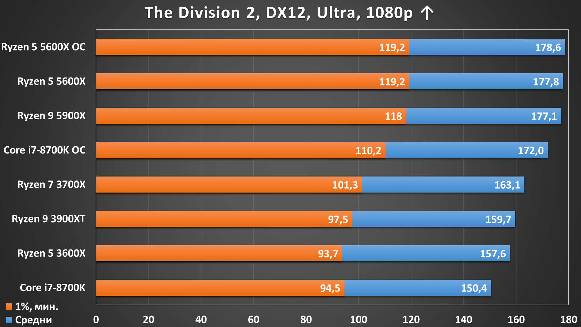

Типично в този случай използване високи настройки на графиката, при което често производителността опира в графичният адаптер. Благодарение на новият GeForce RTX 3080 обаче този път имаме разширен диапазон и по-ясно демонстриране на разликите. Това се вижда нагледно в игри като Shadow of The Tomb Raider, Gears 5, Far Cry 5 и донякъде The Division 2 и Battlefield V, при които новите процесори демонстрират ясно откъсване пред предшествениците си и дори в сравнение с овърклокнатият Core i7-8700K. Разликите между Zen 2 и Zen 3 достигат до над 30% и то не в единични случаи! Дори и в игри, в които опираме повече в графичният адаптер, отново, разликата е забележима, макар и не твърде драстична.

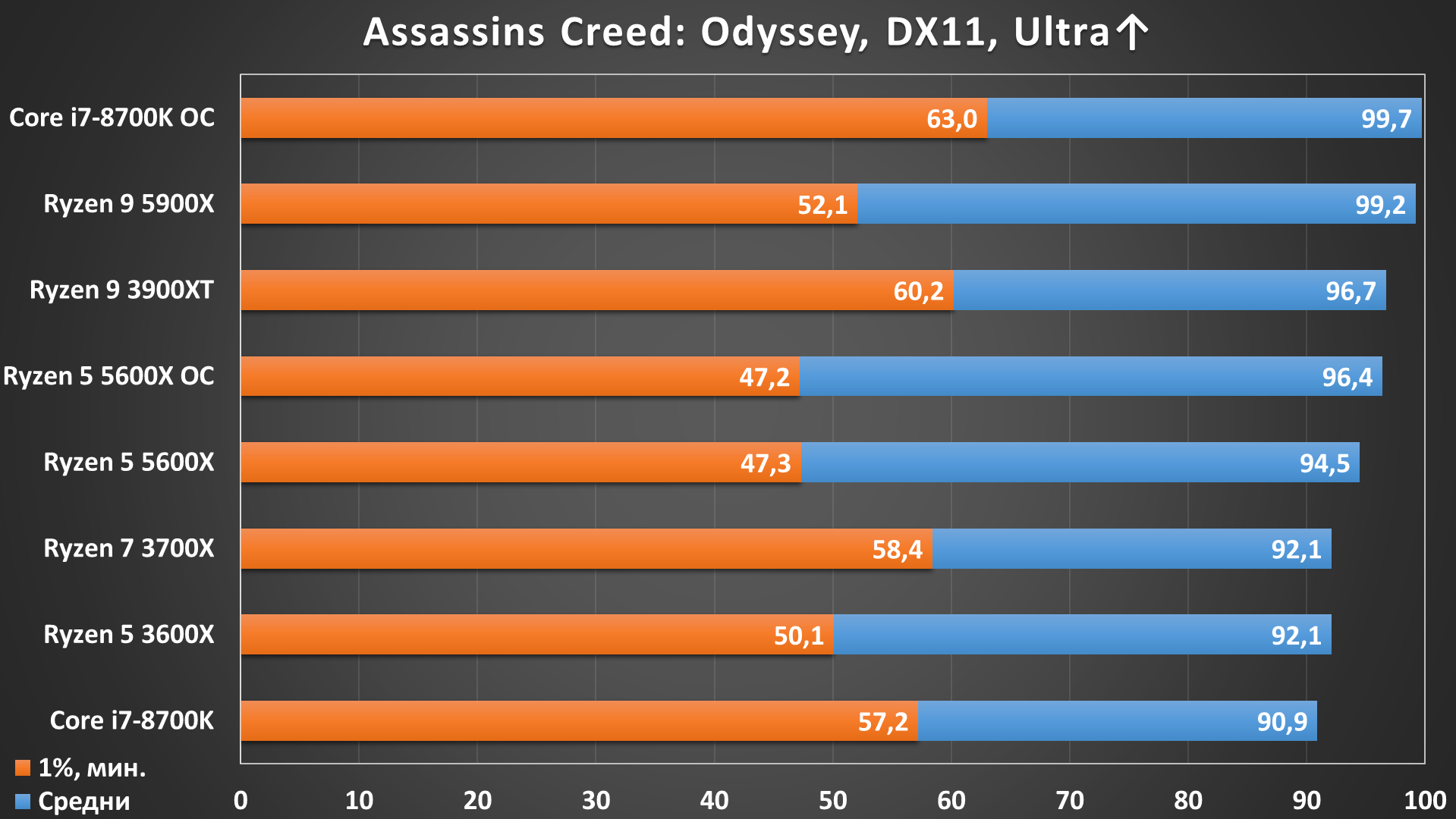

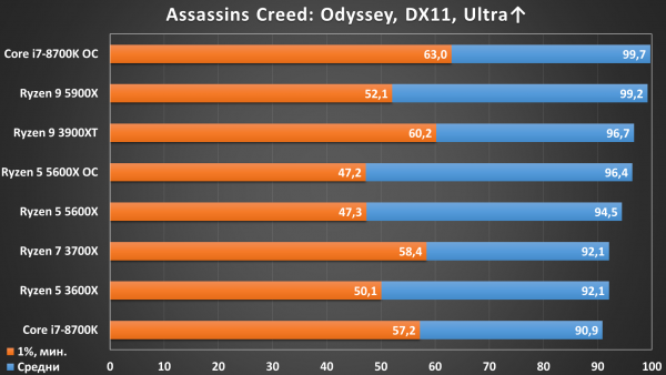

И все пак трябва да се отбележи, в полза на феновете на Intel, че победата на AMD не е напълно без уговорки, като овърклокнатият Core i7-8700K все пак успя да постигне минимална първа позиция в Assassins Creed Odyssey, а в някои от останалите игри беше опасно близко до новите модели. Така че притежателите на 10-то поколение Core процесори не трябва да бързат да ги заменят, поне ако играят подобен род игри.

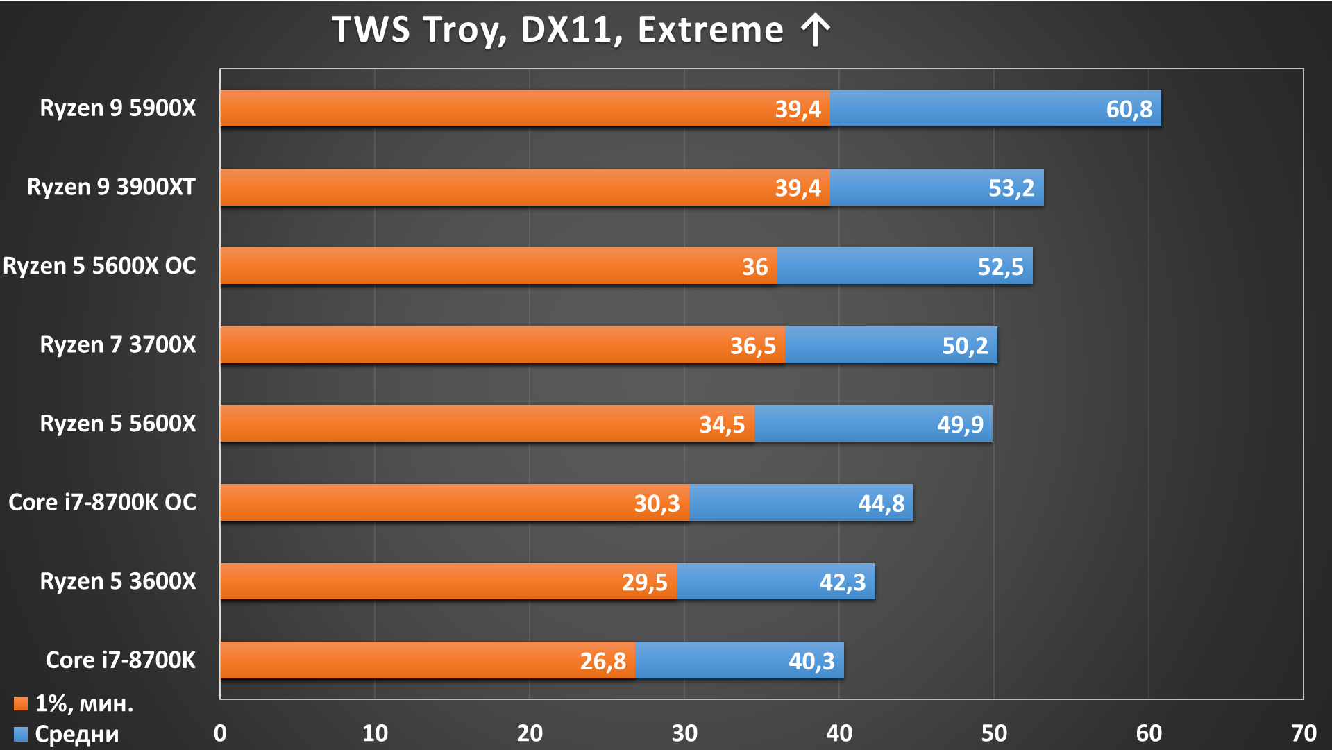

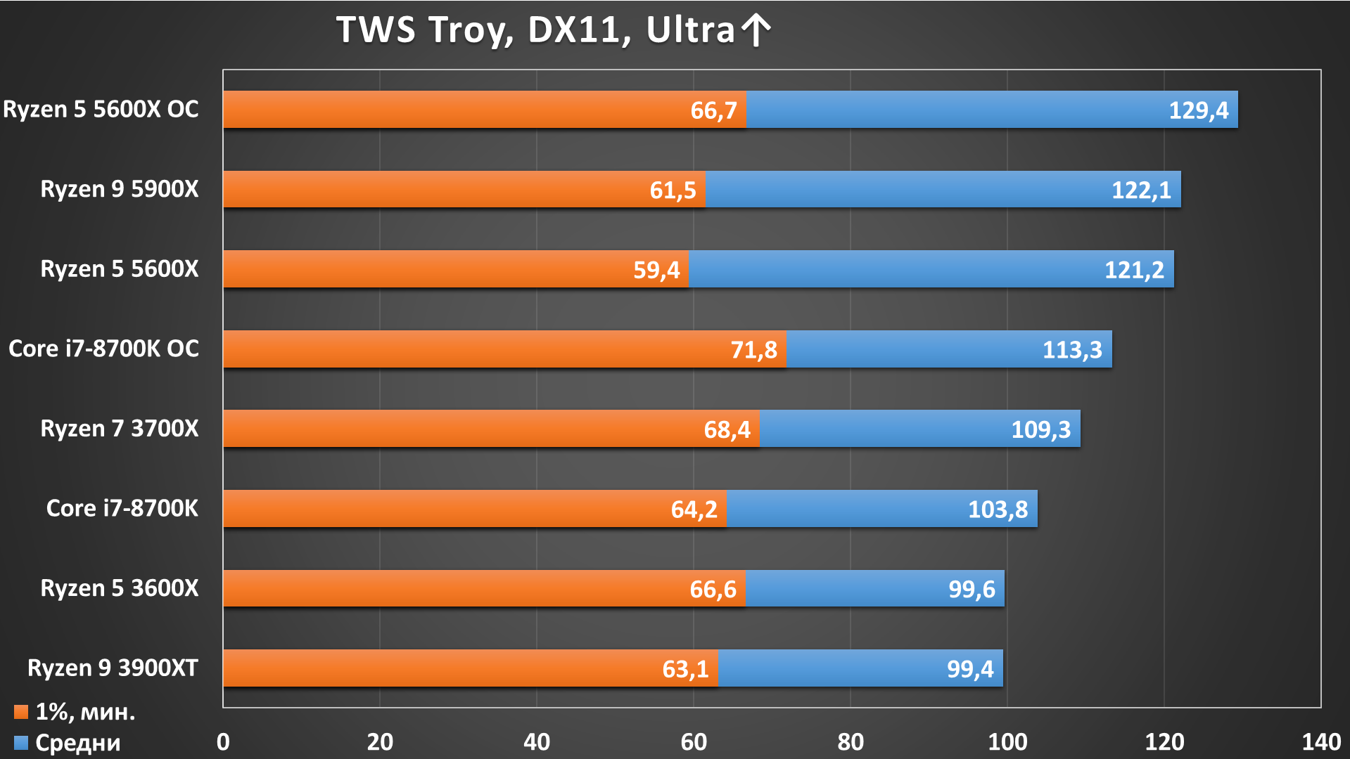

Тук искам да отбележа TWS Troy. В стандартен Ultra режим, играта се държи общо взето по познатият сценарий от другите игри, при това с относително малки разлики между процесорите. Активирането на „Extreme“ режима обаче рязко увеличава многонишковия товар, като видях до 95% натоварване на 12-ядрените/24-нишкови процесори в пика. Резултатът от това се вижда на диаграмата, като това е единствената игра, в която Ryzen 7 3700X успява да изравни и дори изпревари Ryzen 5 5600X. Но пък Зен 3 в изпълнение Ryzen 9 5900X е далеч пред останалите.
