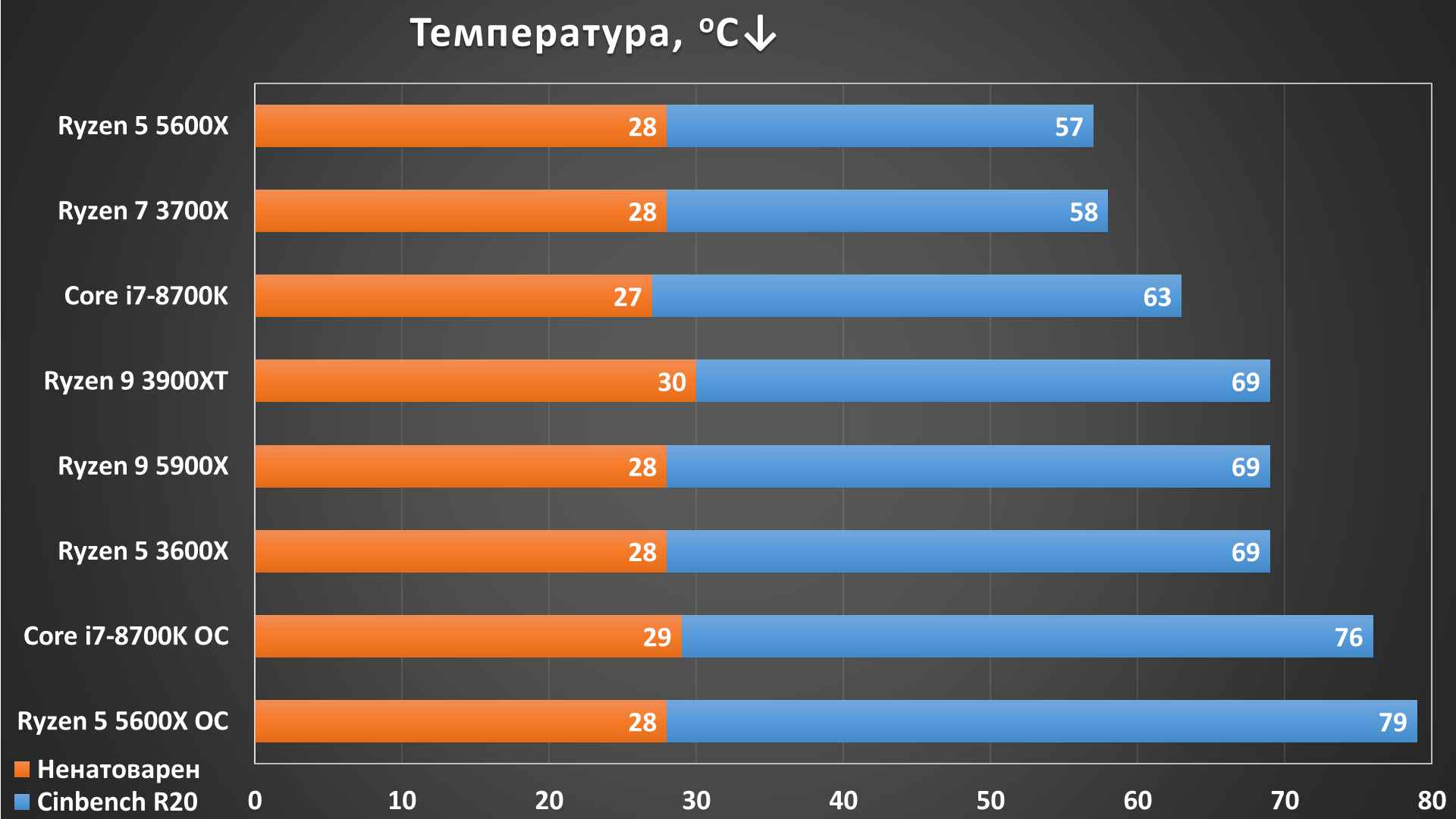

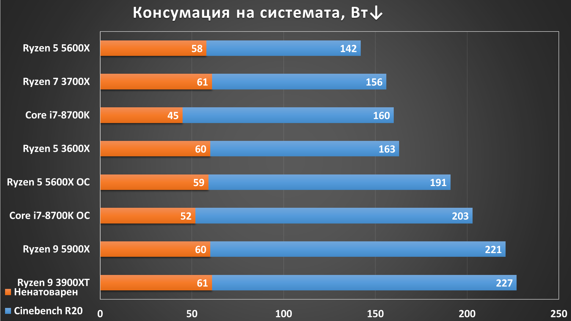

Впечатляващо е как от AMD са успели да постигнат прираст на производителността не само при запазване на консумацията, а дори и при леко намаляване. Все пак овърклокнатият Ryzen 5 5600X отскача доста нагоре, но въпреки това не успява да настигне 12-ядрените модели. Това е нормално предвид, че консумацията при него се ограничи до 105 Вт, докато при 12-ядрените е 140 Вт.
А колкото до температурите – те по-скоро показват колко добър охладител е Arctic Liquid Freezer II 280.
