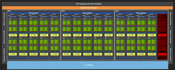

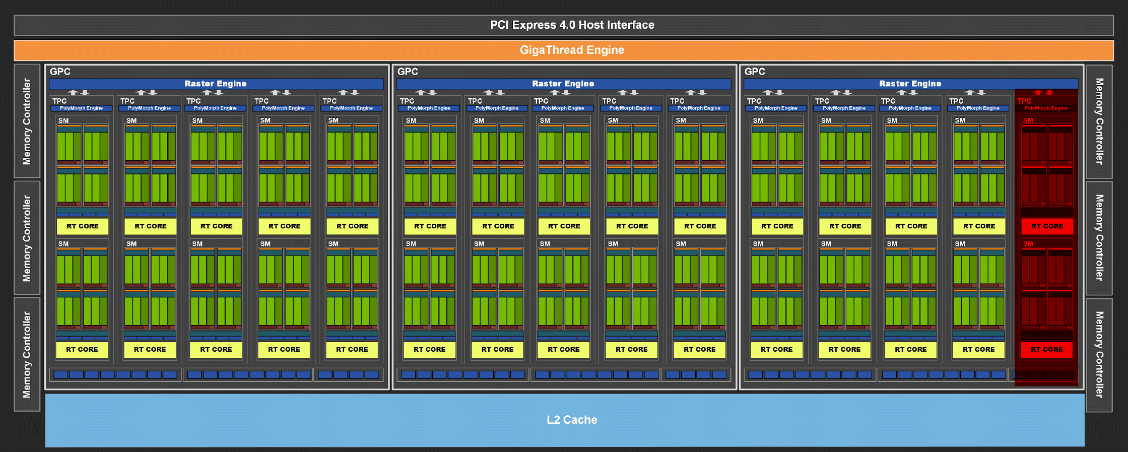

За разлика от големият си събрат с наставка Ti в името, GeForce RTX 3060 използва нов, различен чип – GA106. Изчислителната му част е почти наполовина по-малка от GA104, като разполага само с 3 графични енджина (вместо 6), но всеки от тях има по 5 TPC, вместо 4, или сумарно 15 TPC/30 SM спрямо 24 TPC/48 SM. Или 3840 АЛУ и 120 текстуриращи модула, 30 RT и 120 тензорни ядра. Наличието на само 3 геометрични енджина означава и че броят на ROP-овете също е наполовина – 48 броя. Шината към паметта обаче е 192-битова, или ¾ от 256-битовата на GA104, което предполага доста по-високо съотношение на пропускателната способност към изчислителните възможности. Чипът се произвежда по 8 нм. технологичен процес на Samsung и има 13,25 мрлд. транзистора и площ от 296 кв.мм.
Пълната версия на чипа се използва в мобилната версия на GeForce RTX 3060, докато десктоп моделът използва частично деактивиран кристал, с един блокиран TPC, което оставя налични 14 TPC/28 SM/3584 ALU/112 текстуриращи модула/28 РТ/112 тензорни ядра, но запазва пълния брой от 48 ROP-a. И тук идваме до неочаквана изненада, като паметта е цели 12 ГБ, или най-много в досега обявеният моделен ред на Nvidia след GeForce RTX 3090. Това не е изненада при наличието на 192-битова шина, тъй като вариантите са 6 ГБ или 12 ГБ, като явно от компанията са преценили, че 6 ГБ не стигат. Нещо повече, за разлика от GeForce RTX 3070 и 3060 Ti, се използва по-бърза памет със скорост на трансфер 15 ГТ/с, при което разликата в пропускателната способност е само 20%, и това прави доста странен баланса на картата. Тактовите честоти са заявени като 1320 МХц базова и 1777 МХц турбо със 170 Вт. TDP. Официалната цена е $329, но практически в момента, както може да се очаква, е далеч над това ниво и по-скоро отговаря на $500-600.

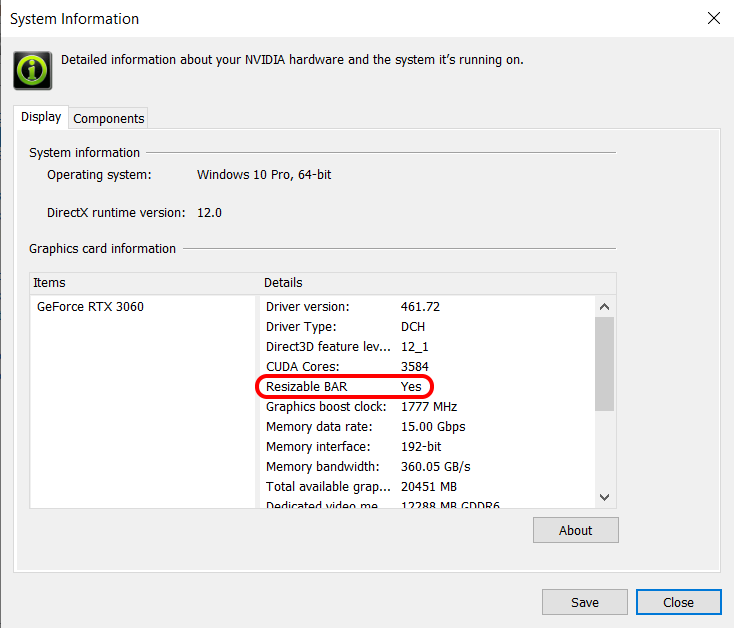

GeForce RTX 3060 е и първият графичен процесор на компанията за десктоп пазара, при който е реализирана поддръжка на Resizable BAR технологията от PCI Express протокола, която позволява на процесора да достъпва до цялата памет на графичният адаптер. Или както е известна при AMD моделите – Smart Access Memory. Хубавото в този случай е, че поддръжката за ReBAR вече е налична и при моделите на Intel, поне при част от дънните платки от LGA1200 поколението, а скоро, освен при Ryzen 5000, ще е налична и при Ryzen 3000 моделите на AMD. Така че ще проверим как и дали това влияе на производителността на графичният адаптер. След като поддръжката е реализирана на ниво драйвер, според Nvidia е възможно да се използва и при останалите Ampere модели, но за целта ще е нужен ъпдейт на фърмуера на графичният адаптер.
