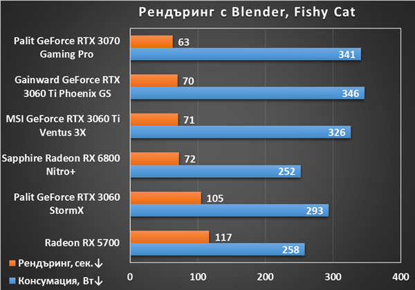

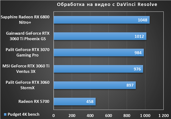

GPGPU, температура, консумация
Предвид че насочеността на този чип не е в професионалното използване, то от него не могат да се очакват чудеса. И въпреки това производителността, която предоставя в GPGPU приложенията, съвсем не е лоша.

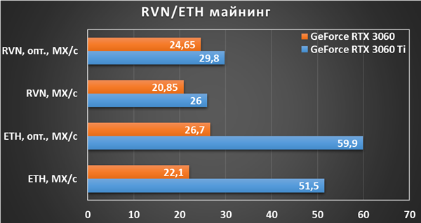

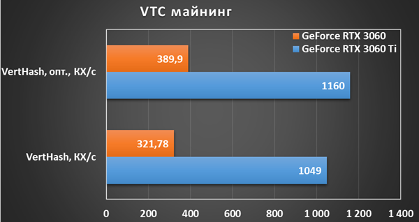

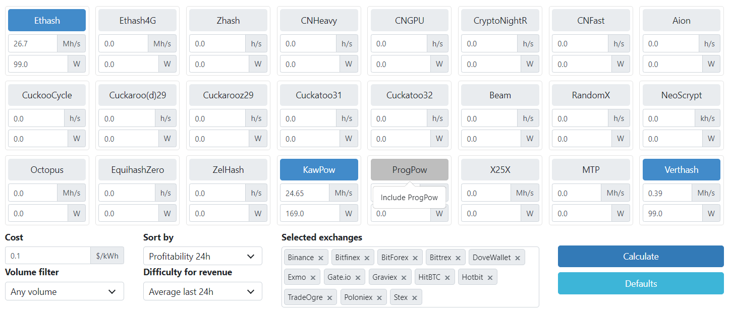

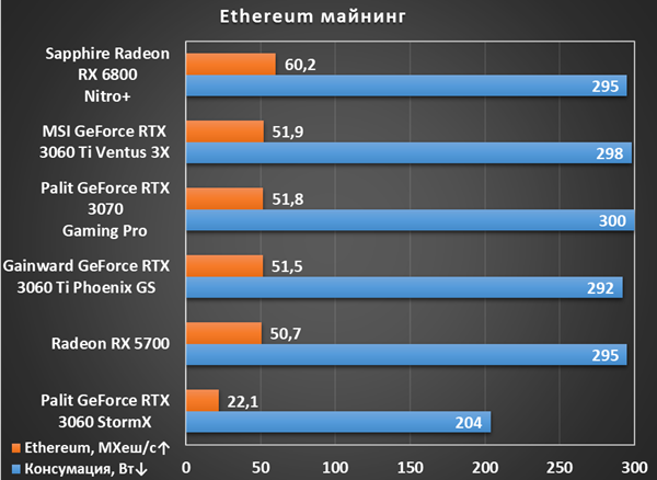

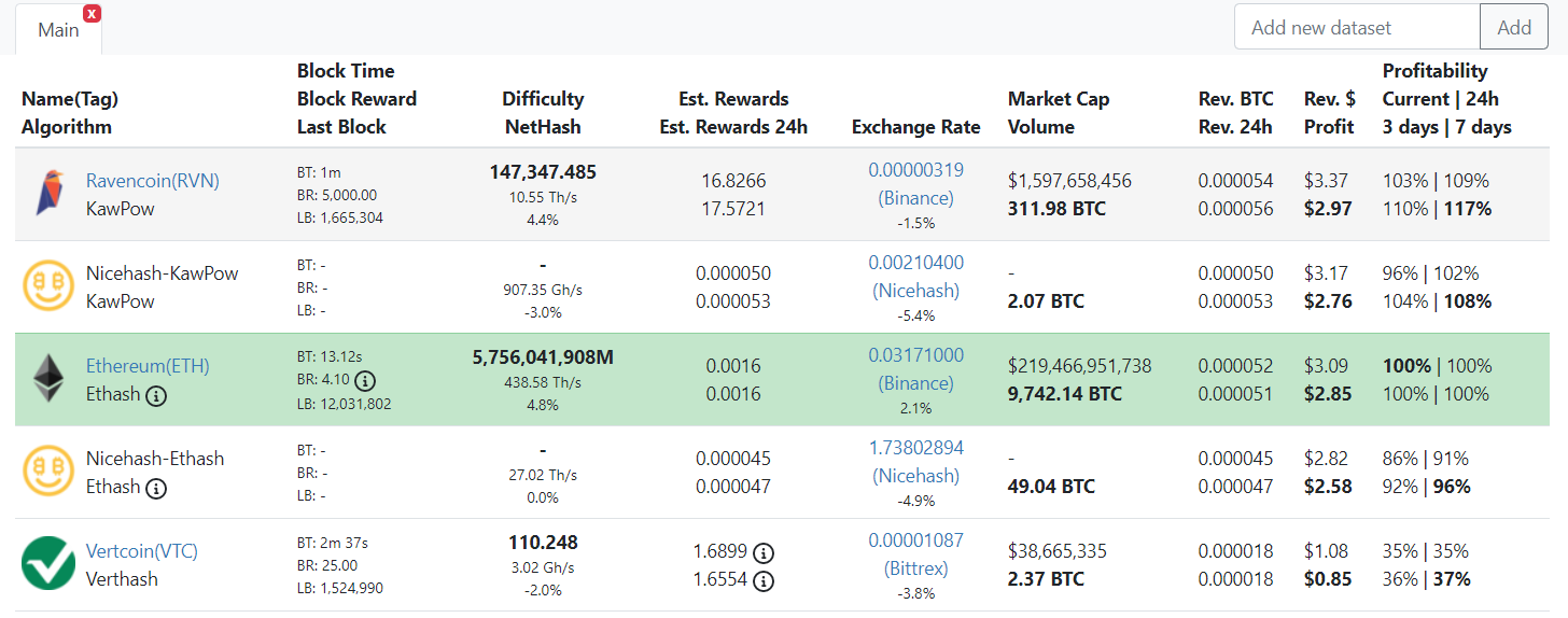

Колкото до производителността за криптомайнинг, да, блокировката на Nvidia работи, като производителността за Ethereium е наполовина от очакваното, като дори дериватният алогиртъм VertHash също спада доста сериозно. Това обаче съвсем не значи, че не може да печелите от GeForce RTX 3060, нещо повече, ако решите да копаете Raven Coin (RVN) не изглежда, че ще имате загуба на производителност. Към деня на написването на статията може да докарате по около $2,5-3 на ден, което прави изплащането на картата по-далеч в бъдещето. Факт е, че привлекателността на този модел ще е по-ниска от тази на 3060 Ti и 3070, но при текущата ситуация на пазара, не бих се изненадал, ако по-сериозните копачи започнат да изкупуват и тези видеокарти, правейки усилията на Nvidia безсмислени.

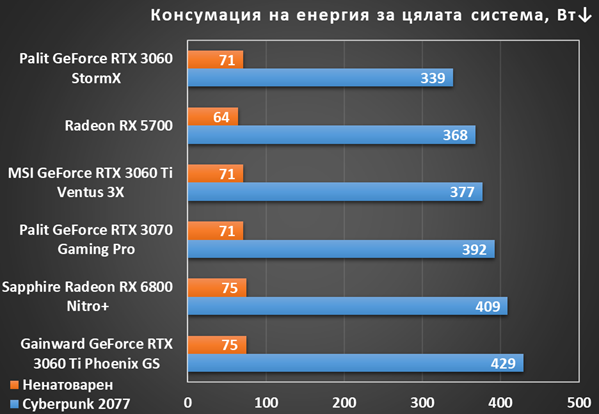

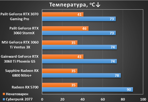

Температурата на тестваният модел е всъщност доста добра, предвид компактните му размери, като консумацията е в рамките на очакваното.
