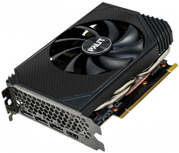

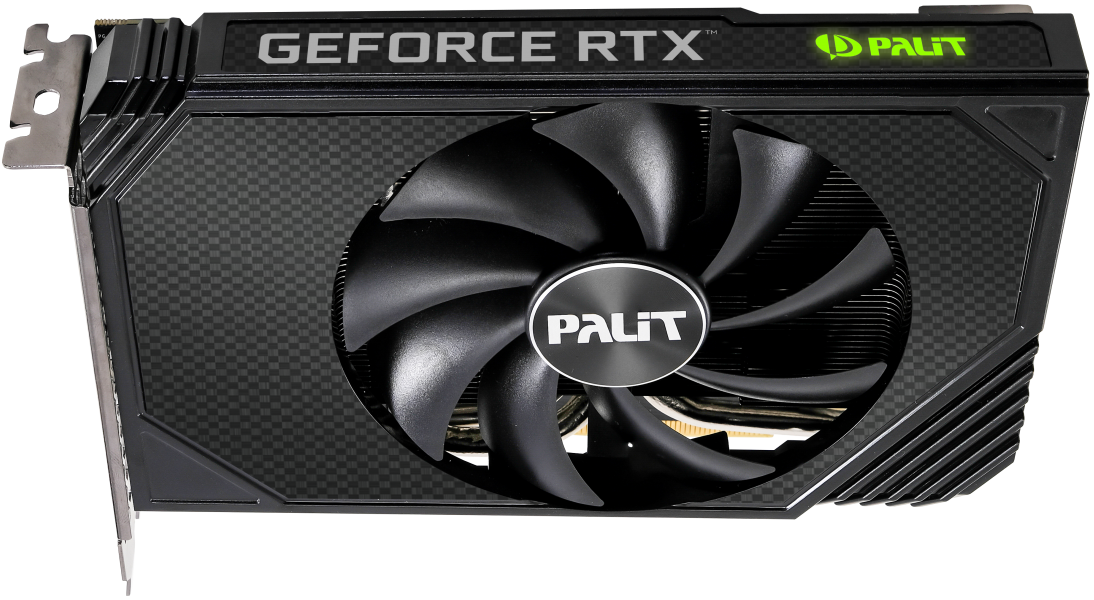

StormX е базовото изпълнение на серията от Palit, като освен това е и mini-ITX съвместим модел, с дължина от едва 170 мм и заема само 2 слота на ширина. Това го прави един от най-мощните модели, които може да намерите в този формат. Компактният охладител използва 3х6 мм топлопроводи и от компанията са използвали всяка възможност, за да реализират повече оребряване, като дори излизат извън размера на самата платка, която е дори по-къса от тези 170 мм. Въздушният поток се осигурява от един-единствен вентилатор, но с формфактор 100 мм, който противно на очакванията ми при стандарта употреба съвсем не беше особено шумен, макар и да не беше напълно тих, като достигаше до около 65% от оборотите си. При това по време на употреба, температурата на графичният процесор не надвишаваше 73оC, което си е един доста добър показател за подобен компактен модел, при все че си говорим за 170 Вт. TDP.

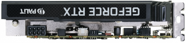

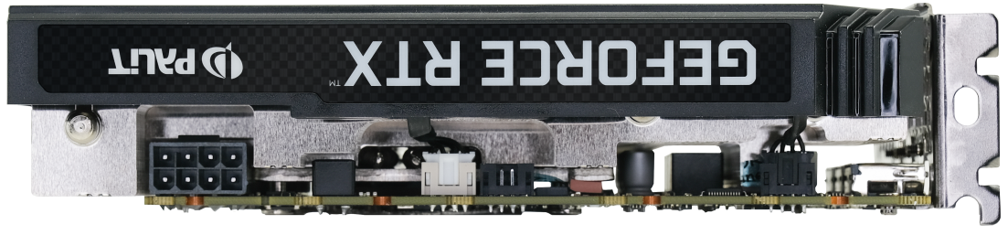

И накрая имам една забележка, и тя е във факта, че зъбчето на 8-пиновият захранващ конектор се пада от вътрешната страна на платката, като има много малко място спрямо капака на охладителя, което прави изключването му сравнително неудобно.
