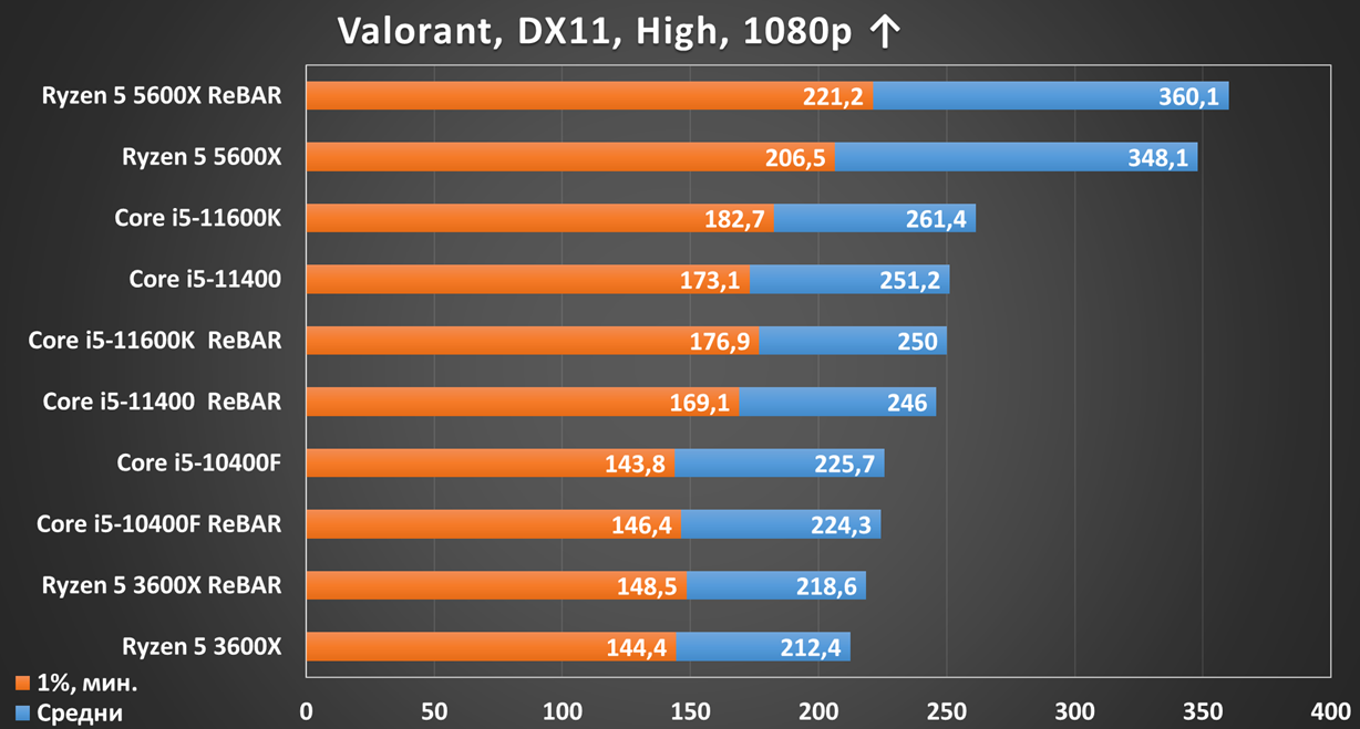

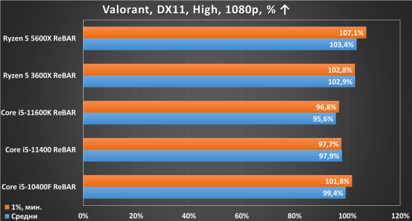

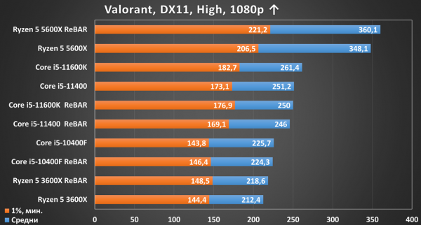

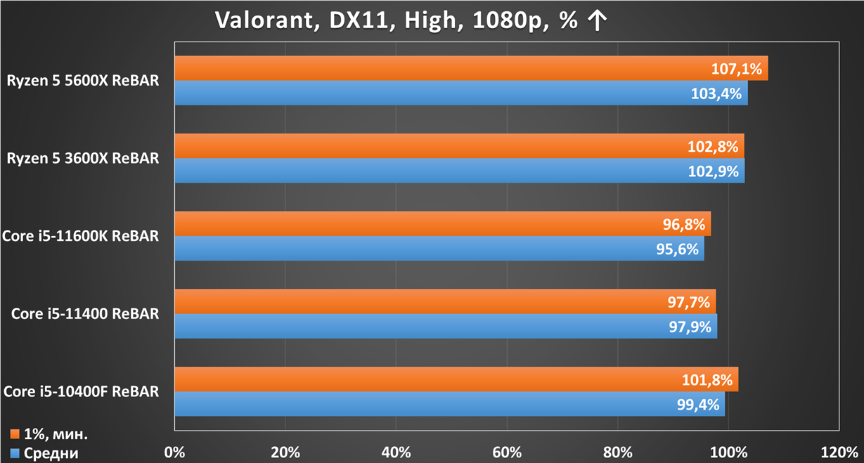

Във Valorant имаме известно подобрение за моделите на AMD, но нищо което да води до забележими разлики в играта. При новите процесори от 11-та серия на Intel пък имаме известно забавяне, докато за по-старият модел от 10-та серия не изглежда да има особено значение дали ReBAR се ползва или не.

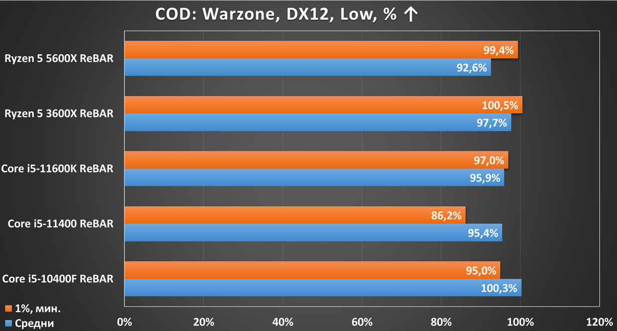

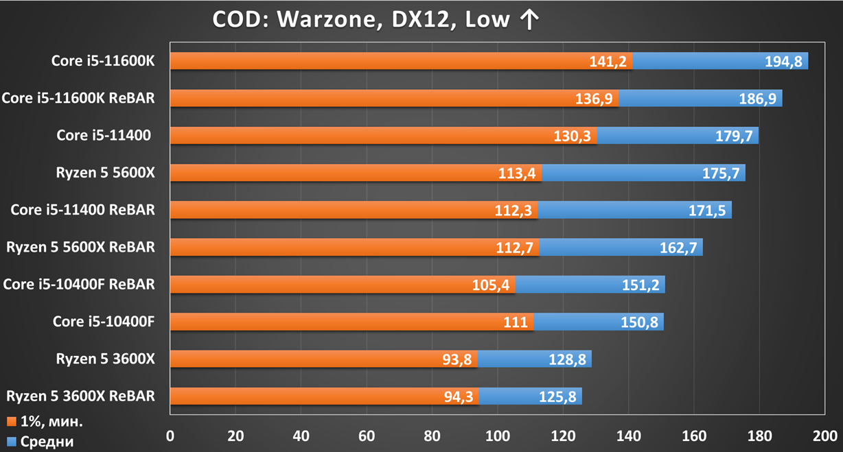

В COD Warzone всички процесори имат или сравнима, или по-ниска производителност след активиране на новата технология, като в най-екстремният случай Core i5-11400 губи близо 15% от резултата си при 1% минималните кадри, което може да се отрази на комфорта по време на игра.

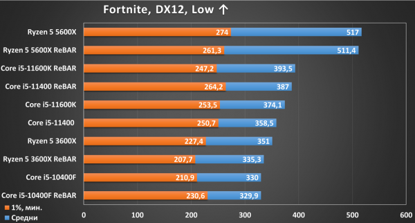

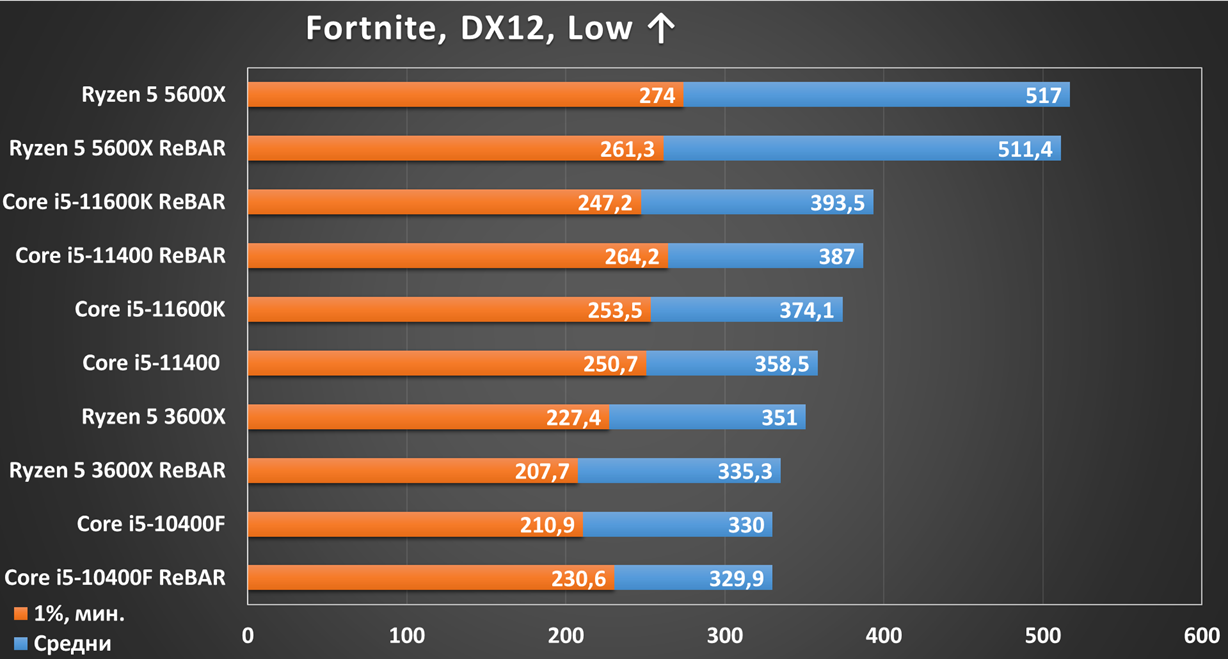

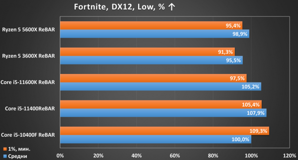

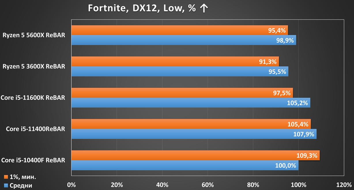

Във Fortnite отново имаме смесени резултати, като за процесорите на Intel те са по-скоро положителни, особено в случая на Core i5-10400F, при който прирастът при 1% мин. е почти на нивото да се за усеща по време на игра. При моделите на AMD пък имаме известен спад в производителността, който е по-голям при Ryzen 5 3600X, макар че не достига до границата от 10%.

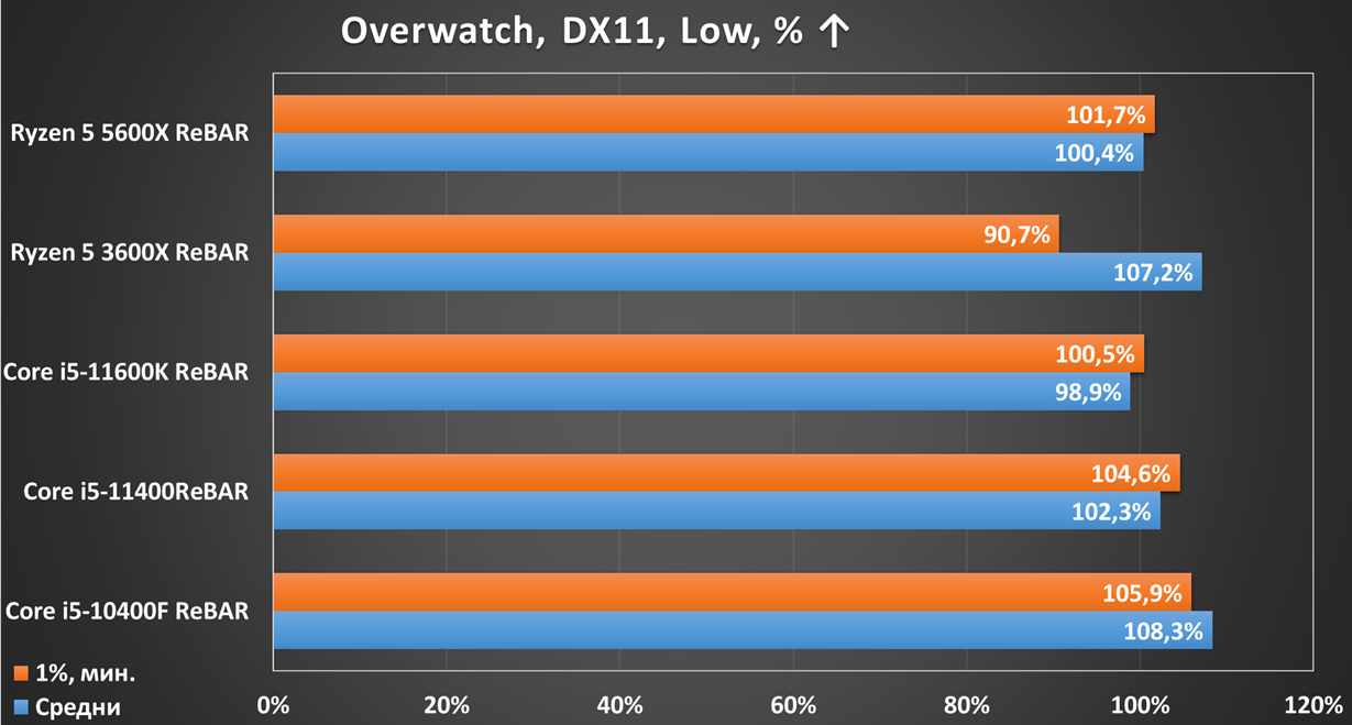

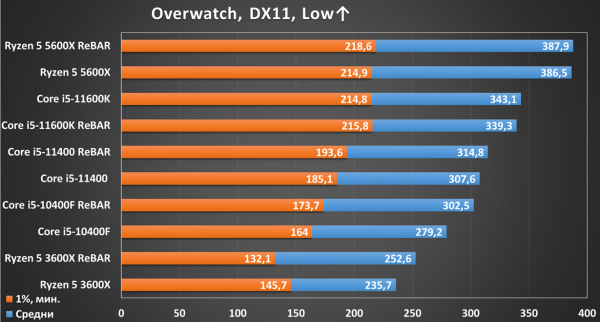

Overwatch e единствената от онлайн игрите, при която имаме почти универсално подобрение в резултатите с използване на ReBAR. Или щеше да бъде универсално, ако липсваше Ryzen 5 3600X, който отбелязва не лошите 7,2% прираст при средните кадри, но почти 10% загуба на производителност при 1% мин. За всички останали процесори имаме само прираст, но под рамките на забележимото, като най-голям е той при Core i5-10400F.

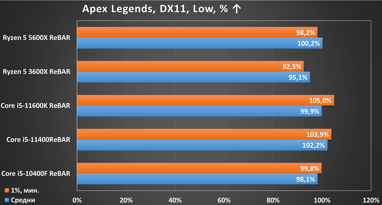

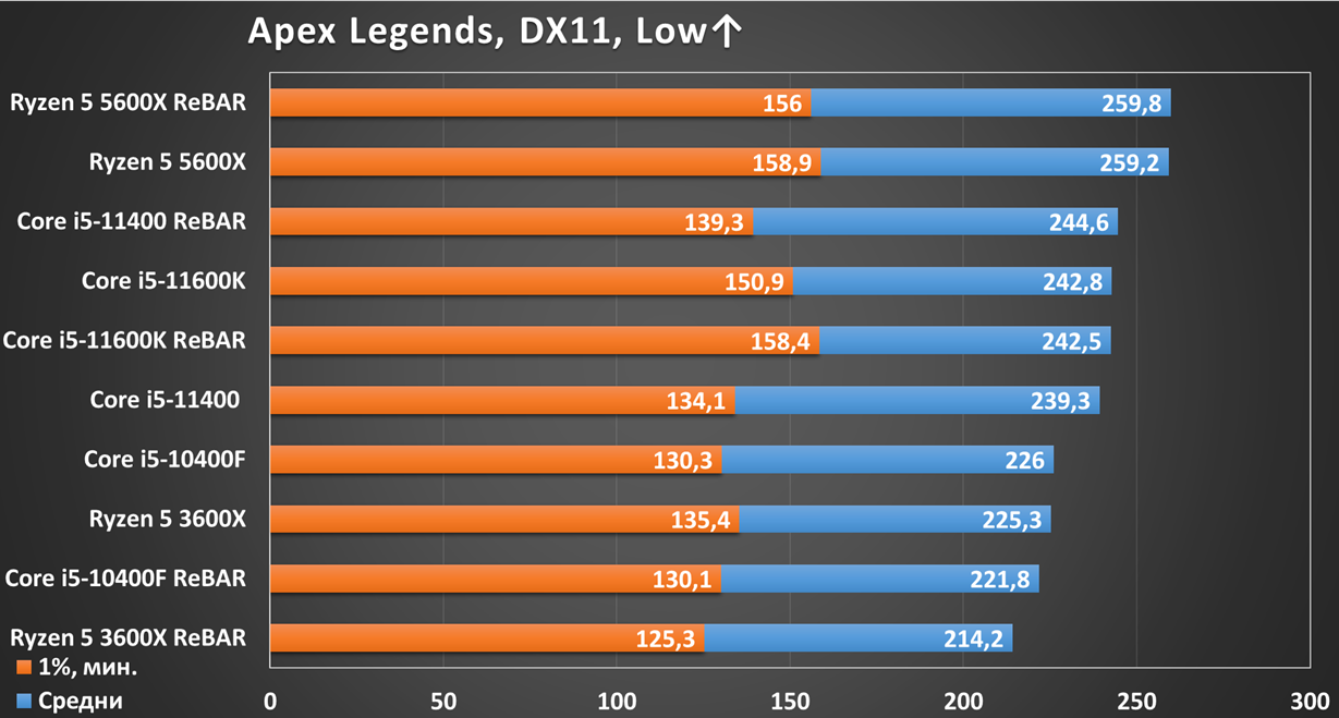

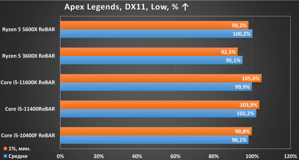

И за финал – Apex Legends, където имаме отново смесени резултати. За двата нови Rocket Lake процесора ReBAR дава известен прираст, докато при останалите 3 имаме известен спад в производителността, като най-голям е той за Ryzen 5 3600X.

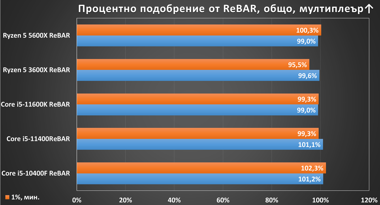

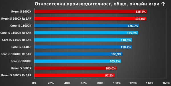

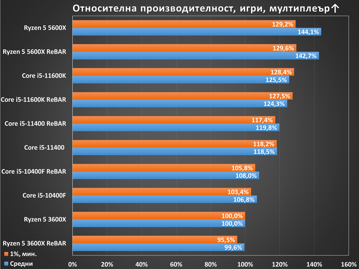

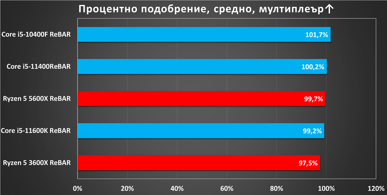

Усреднените резултати ни показват, че за Core i5-11400/11600K и Ryzen 5 5600X няма особено практическо значение дали използвате или не ReBAR/SAM в тестваните онлайн игри. При 10400F имаме минимален прираст, който е в рамките на статистическата грешка, докато при Ryzen 5 3600X имаме минимална загуба на производителност. Ако обаче се върнем на индивидуалните резултати в игрите, конкретно за Ryzen 5 3600X може да се каже, че SAM влияе по-скоро негативно, така че ако цените всеки кадър, по-добре не я активирайте.
