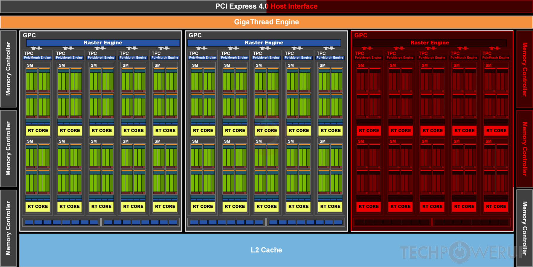

Първите бройки от този модел се базират на силно орязания чип GA106, използван при GeForce RTX 3060 и някои модели за преносими компютри. Практически 1/3 от чипа е деактивирана, което практически е еквивалентно на деактивирането на един цял геометричен енджин от 3-те налични – от 15 thread processing clusters (TPC) са активни само 10, което дава 20 SM-a, 80 текстуриращи модула, 80 тензорни процесора, 20 РТ ядра и 32 ROP блока. Заедно с това е намалена и ширината на шината към паметта от 192- до 128-бита. В жертва на орязването е паднала и шината за връзка с процесора, която е х8 вместо х16 PCI Express Gen4. Причината за всичко това е най-вероятно да може в последствие да се използват GA107 чипове, ако се освободят количества от тях за десктопа, тъй като те се използват основно за преносими компютри.

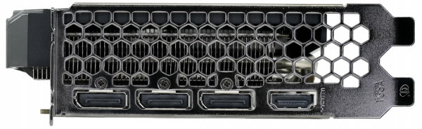

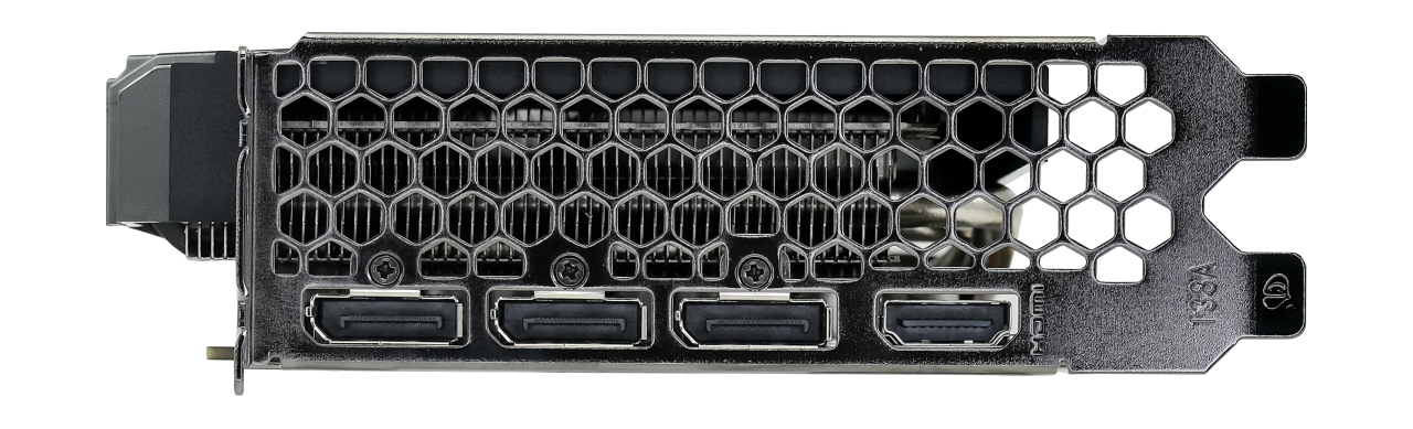

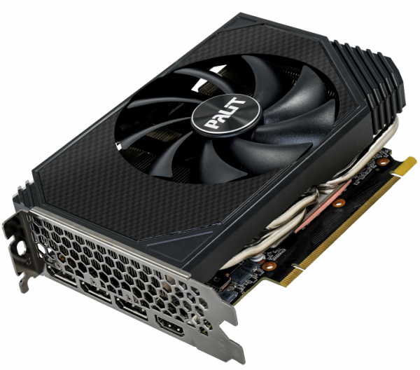

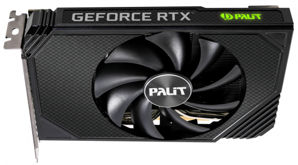

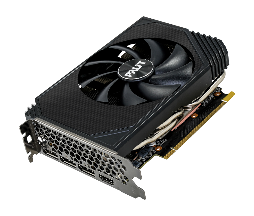

Моделът, с който разполагах за тестовете, е (за пореден път J ) от Palit, добре познатата StormX версия, което означава компактен вариант, подходящ за ITX системи с един вентилатор. Компанията разполага и с версията StormX OC, която предлага 30 МХц по-висока турбо честота. Охладителят на този модел е добре познат, като общо взето се използва от последните няколко поколения StormX модели с дребни вариации. Той разполага с 3х6 мм топлопроводи, сравнително гъст стек от ребра и е цялостно хромиран. Производителността му е повече от достатъчна за подобен клас графични адаптери.

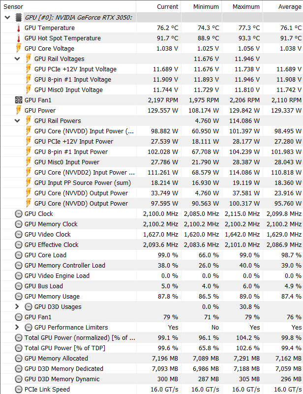

Всъщност, след като видях че в някои игри графичният адаптер остава под обявеният TDP лимит, реших да си поиграя малко с овърклокване. Първо, на стандартни честоти, графичният адаптер работи типично на 1890-1897 МХц, с вариации между 1867-1912 МХц. След овърклок, успях да задам +240 МХц за ядрото и +1400 МХц за паметта. При това положение диапазона на работните честоти значително се разшири, като типично работеше на около 2100-2115 МХц, но като цяло варираше между 2032-2152 МХц. Паметта работеше на 16,8 ГТ/с. Температурата при това се повиши само с 1-2оC при оставен автоматичен режим на вентилатора.
Стандартни честоти
С овърклок
