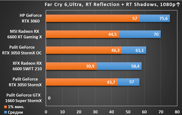

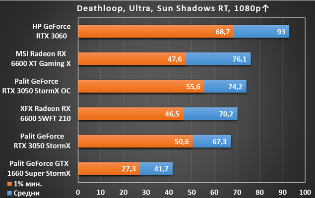

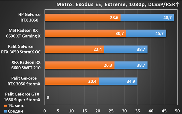

Защо изобщо се мъчим в това отношение с тези модели от нисък клас? Ами защото поне официално е декларирана поддържката на тази технология. Очевидно е че в редица игри няма как да се използва пълноценно, но поне може да я активирате. Както виждате дори GeForce RTX 1660 Super успява да подкара някои от тях, благодарение на софтуерна емулация от драйвера, макар че Metro Exodus и FarCry 6 се опънаха, като първата крашваше при стартиране, а втората изобщо не позволи да се активират DXR опциите.

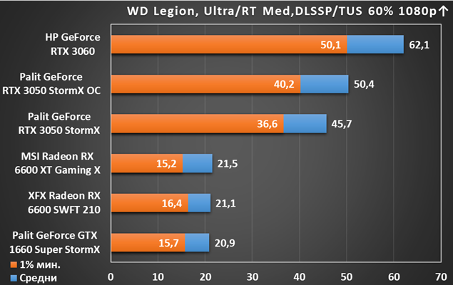

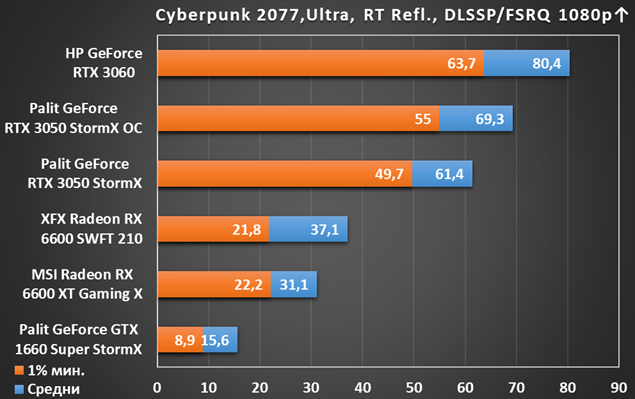

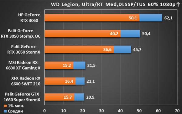

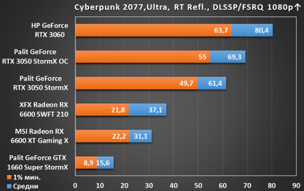

Тук имаме три групи игри – от една страна са по-очевидно демонстриращите технологията, но и доста по-сериозно удрящи по производителността и такива които са по-умерени в реализацията или просто използват технологията за по-лесна имплементация на някои ефекти, с минимално визуално влияние и накрая – някой по средата между тях. В първата група влизат Cyberpunk 2077, Watch Dogs: Legion, а във втората Far Cry 6, Deathloop, a някъде по-средата се оказват Metro: Exodus EE и Control. Първите две демонстрират ясно предпочитание към архитектурата на Nvidia, особено с помощта на DLSS, като предлагат сравнително използваема производителност, докато моделите на AMD и GeForce GTX 1660 Super, при който липсва специализираният хардуер, имат драстично по-ниска производителност.

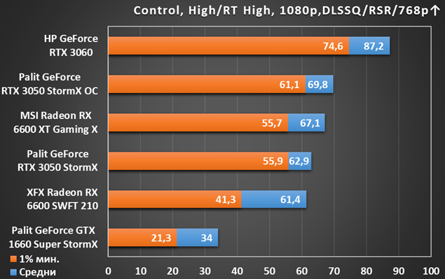

На този фон Metro: Exodus EE и Control предлагат също очевидна и доста пълна РТ реализация, но са доста по-добре оптимизирани и моделите на AMD успяват малко или повече да се конкурират с представителите на NVidia, ако и като цяло да се оказват малко зад тях. GeForce RTX 3050 се справя прилично добре в тях при използване на DLSS. И след това във Far Cry 6 и Deathloop лично на мен ми е трудно да забележа ползите от използването на RT, но  и спадът на производителността е минимален, като дори не се налага да се прибягва до DLSS или FSR за постигане на игруема производителност. Е, това е ако изключим GeForce GTX 1660 Super.
