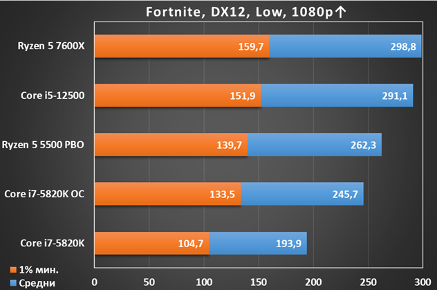

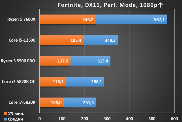

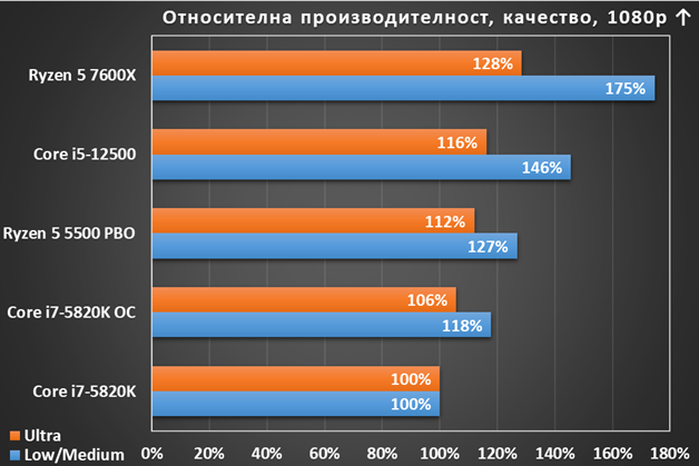

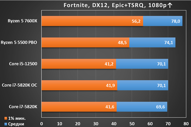

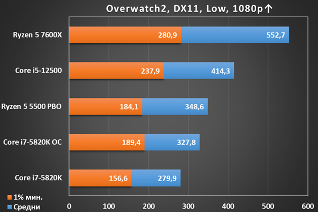

Ако сте очаквали още от същото при онлайн игрите… и сте прави и не сте. Скалирането на производителност при онлайн игрите на ниски детайли е доста подобно на това при ААА игрите, докато при високите имаме доста по-слаби стойности. В същото време имаме и по-големи екстремуми, като например във Fortnite Performance Mode, Ryzen 5 7600X успява да постигне над 120% прираст в производителността спрямо Core i7-5820K.

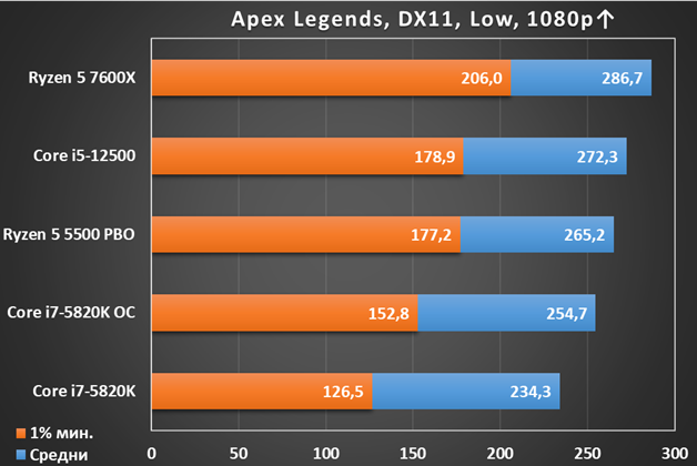

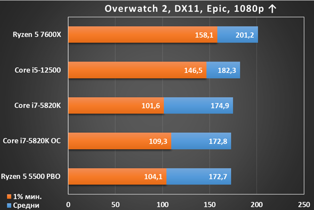

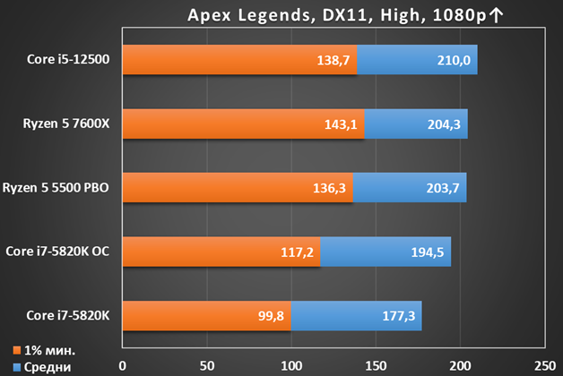

Причината за по-малките разлики на максимални детайли се дължат вероятно на генерално по-леките енджини на избраните онлайн игри, които позволят на процесорите да натоварят графичната карта по-сериозно. В добавка при Apex Legends и Overwatch имаме лимит на максималните кадри, но това може би оказва влияние само в първата поради сравнителни ниският лимит от 300 FPS, и то само на ниски настройки. В този случай по-ясно може да се съди за разпределението на силите по резултатите от 1% минималните кадри.
Друг фактор, който има голямо влияние в случая на Overwatch Low и Fortnite Performance Mode е наличието на 32 МБ L3 кеш при Ryzen 5 7600, за разлика от 15-18 МБ при другите процесори. Именно на тази допълнителна памет най-вероятно с дължат впечатляващите резултати на Ryzen 5 7600X. В същото време моделът на AMD по някаква причина успява да изгуби първото място в Apex Legends на максимални настройки от Core i5-12500, което е изненада и предполагам че се дължи по-скоро на някакви ограничения на системно ниво, като може би PCI Express контролера. За сметка на това ситуацията се обръща във Fortnite на Epic настройки, където Core i5-12500 едва успява да изравни овърклокнатият Core i7-5820K, докато двата AMD модела се оказват напред, така че е трудно да се даде категорична оценка коя от платформите предлага някакво преимущество.
