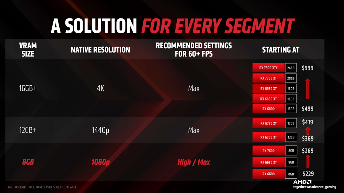

По време на предишните две години, белязани от недостиг на видеокарти, производителите като че би бяха отсвирили средния клас, като моделите от х60 клас се появиха много след официалната поява на топмоделите, като разликата в случая на Radeon RX 6600 достигна до близо година. При това представителите и в двата случая се оказаха с цени доста над $300. В последните няколко месеца обаче нещата доста драстично се промениха, като усложнените икономически фактори и краха на криптомайнинга доведоха рязка промяна в нагласите на купувачите, които не изглежда склонни да плащат надценките от предишните години. На този фон не изглежда особена изненада, че от AMD приоретизират зарязания преди пазар под $300. Така че вместо непоявилите се все още модели от х800 и х700 класове, получаваме директно

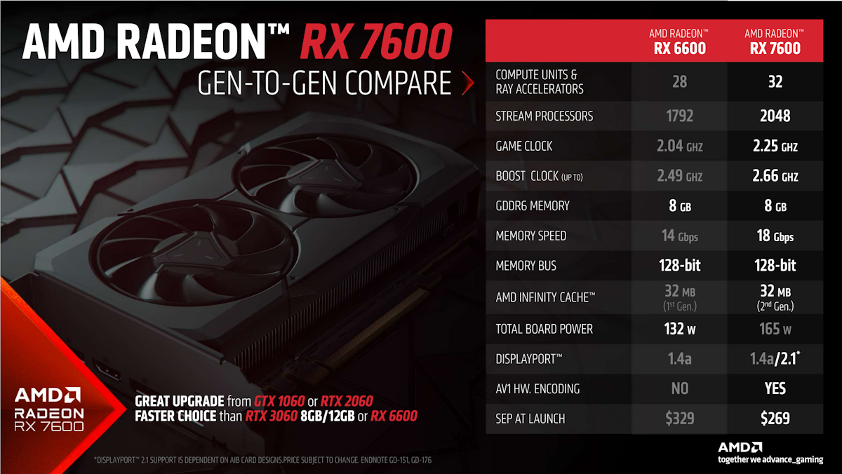

Новият модел се базира на Navi 33 чип, който за разлика от появилия се вече Navi 31 и очаквания Navi 32, не използва чиплети, а е от добре познатият монолитен формат. Нещо повече, може да ви се стори, че е твърде познат с неговите 16 WGP (32CU), 128-битова GDDR6 шина и 32 MB Infinity Cache, или конфигурация, която е практически идентична с тази на Navi 23, използван за Radeon RX 6600/6600XT/6650XT. Има обаче 3 основни разлики:
  • Въпреки идентичната изчислителна конфигурация, новият модел използва RDNA3 архитектура, което означава че ефективно броят на АЛУ е удвоен, макар че по някаква неведома причина от AMD държат да настояват, че броят е същият. Ефективно обаче dual-issue изпълнението според техните собствени диаграми предполага удвоен брой векторни процесори в един CU, като вторият комплект е просто…. опростен, за да заема по-малко място. Това означава че новият чип има не 2048 АЛУ, а 4096, но за сметка на това запазва 128 текстуриращи модула и 64 РОП блока. Налични са също и 32 рейтрейсинг ускорителя, които са с разширената функционалност на RDNA3. Всичко това обаче предполага, че повишението на производителността няма да е изключително впечатляващо, тъй като се разчита основно на подобренията в IPC от новата архитектура.
  • Втората важна разлика е внедряването на новите медиен и дисплей енджини (AMD Radiance Display Endgine), които добавят подобрен хардуерен видеоенкодинг с поддръжка дори на AV1 стандарта, както и Display Port 2.1 с поддържка на изключително високи честоти на опресняване дори в 4К и по-високи резолюции.
  • И накрая, за производството на чипа се използва 6 нм, а не 7 нм технологичен процес. Което едва ли е голяма изненада , предвид че Navi 22 и Navi 23 се сдобиха с 6 нм версии за ползване при мобилните компютри още преди около година. По интересното е, че от AMD са избрали да не ползват актуалният 5 нм процес, вероятно, за да няма конфликт с производството на високия клас графични адаптери и на Ryzen процесорите. Това обаче означава, че от компанията не могат да се възползват от особено предимство откъм честота и консумация, тъй като 6-нанометровият процес е еволюция на 7-нанометровият, като в общи линии основната полза отива в по-малкият размер на чипа. Която се оказва, че не е  малка, защото въпреки че на Navi 33 има над 2 млрд. транзистора повече от Navi 23 (13,3 млрд. срещу 11,1 млрд. по официални данни, или почти 20% повече), размерът на новият чип е с 14% по-малък (204 кв.мм. срещу 237 кв.мм.). Тоест от AMD са успели да постигнат почти 40% увеличение на плътността.
Първият за момента графичен процесор на базата на този чип е Radeon RX 7600. И да, 7600, а не 7600 ХТ, още по-малко 7650 ХТ. При това той се базира на пълната спецификация, като предлага гейм честота от 2250 МХц и максимална турбо честота от 2625 МХц, разполага с 8 GB GDDR6 памет със скорост 18 ГТ/с и TDP от 165 ВТ. И официална цена от $269. Radeon RX 7600 наподобява Radeon RX 6650XT откъм хардуерна конфигурация, максимална честота и скорост на паметта, но е преквалифициран един клас надолу, като заедно с това му е „добавена“ RDNA3 архитектура.

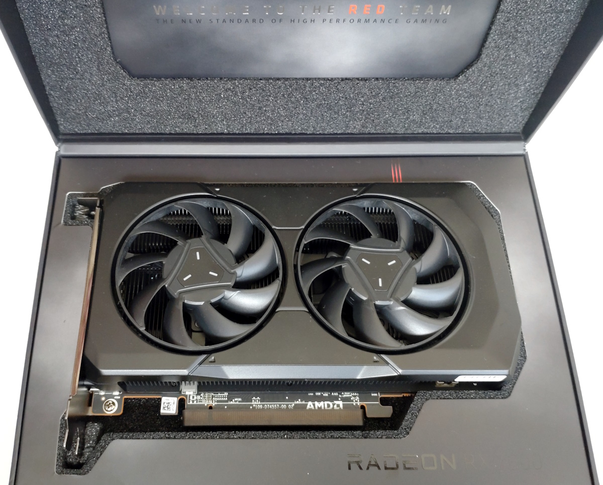

Предоставеният ми модел е референтната версия от AMD, която използва две вентилатора и има доста компактни размери, които биха били доста подходящи дори в miniITX система – дължината на картата е 20 см. от планката с конекторите и заема точно два слота (не 2.1/2.5/2.976492392), като при това не стърчи особено над нивото на крепежа. Колкото до честотите по време на работа – максималните достигаха до над 2800 МХц, но типично картата се движеше между 2530-2670 МХц, с падове до около 2350 МХц в най-натоварващите игри.
