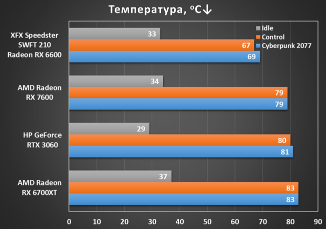

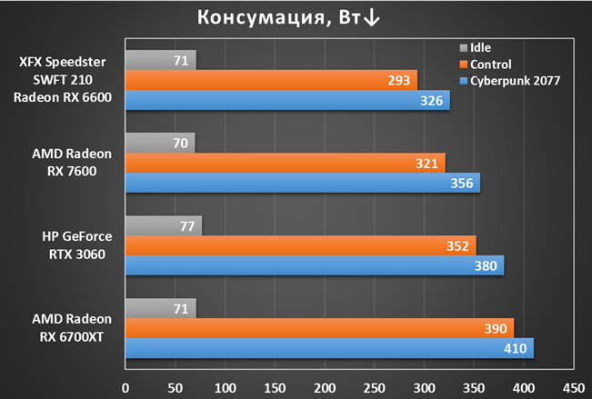

Както може да се очаква от спецификациите, консумацията на системата с Radeon RX 7600 e с около 30 Вт. повече от Radeon RX 6600, горе-долу колкото е разликата и с GeForce RTX 3060. Което на фона на цялата система е под 10% разлика. Най-лакомата от картите са оказва Radeon RX 6700 XT с 50-70 Вт. повече от новия модел на AMD, но отново, на фона на показаното това не е някаква кой знае колко драстична разлика.
Консумацията се отразява и на температурните режими, като най-хладна се оказва Radeon RX 6600, която освен това е афтърмаркет вариант със значително по-голям охладител от нуждите й. Radeon RX 7600 все пак успява да остане под 80oC, при все доста компактните си размери.
