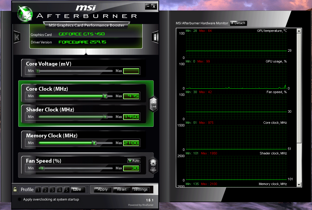

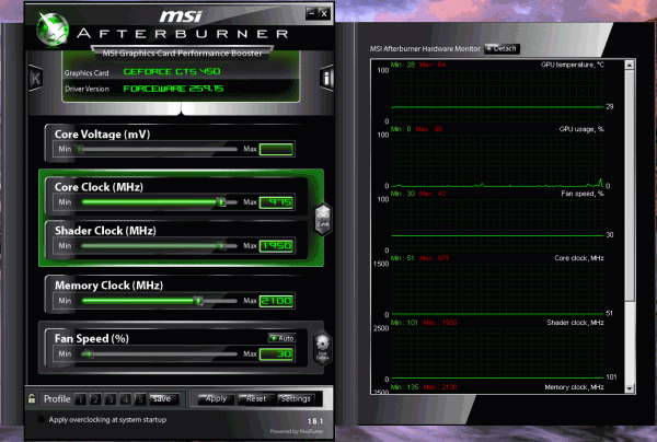

По доста нетрадиционен начин ще коментираме резултатите от оувърклока още преди да преминем към представянето на тестовете. Правим го, защото решихме да тестваме видеокартите и след оувърклок. Затова мисля, че е редно да знаете при какви настройки и честоти са преминали тестовете след оувърклока.
Оувърклока на тестовата бройка на наличният при нас GeForce GTS 450 и на конкурентния продукт – HD 5770 беше направен, посредством MSI Afrerburner. Въпреки, че зелената карта още не е излязла на пазара, програмата успешно засича и управлява честотите на видеоконтролера, както и оборотите на вентилатора. Посредством данните за датчиците, се показва колко е натоварен контролера, каква е температурата и какви са честотите на работа.
- Честота на ядрото: 975MHz – 192MHz над стандартните 783MHz (~24,5% оувърклок)
- Честота на шейдърите: 1950MHz – 440MHz над стандартните 1510MHz (~29,1% оувърклок)
- Честота на паметта: 4200MHz – 600MHz над стандартните 3600MHz (16,6% оувърклок)
Както се вижда от резултатите, GTS 450 картата има огромни възможности за клок без нито един повишен миливолт на ядрото или паметта. За съжаление контрола на напрежението на ядрото е заключен. Ако бъде използвана само като допълнителен PhysX контролер честотите на безпроблемна работа достигат 1000MHz на ядрото, 2000MHz шейдърите и 4400MHz на паметта.
