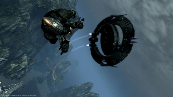

Dark Void
Най-после добра победа на NVIDIA, благодарение на PhysX поддръжката. Когато изключим физикс резултата се обръща, но само с малко в полза на 5770, за сметка на леко орязаните ефекти.

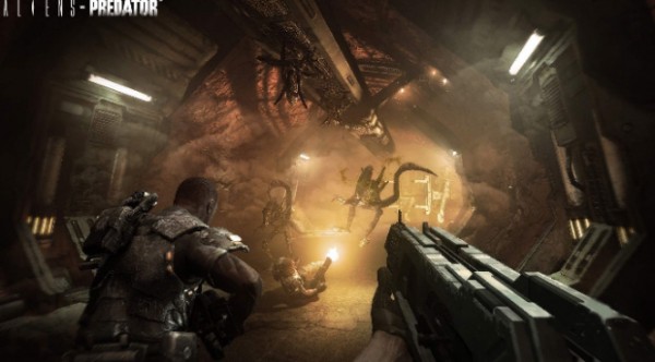

Aliens vs. Predator
Ето и един сравнително близък резултат, за съжаление поради проблема с 5770, за който споменах сравнението не е пълно.
На какви честоти е 577?
Сега видях, доста нисък прираст на 5770 след клок.
Нисък е защото процентния клок е по-малък отколкото при Nvidia.
