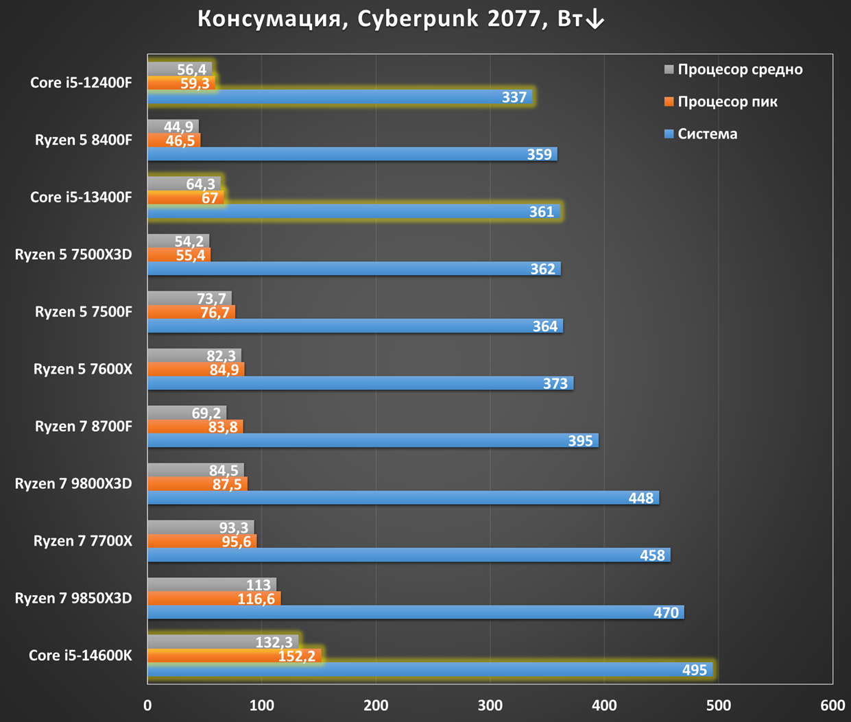

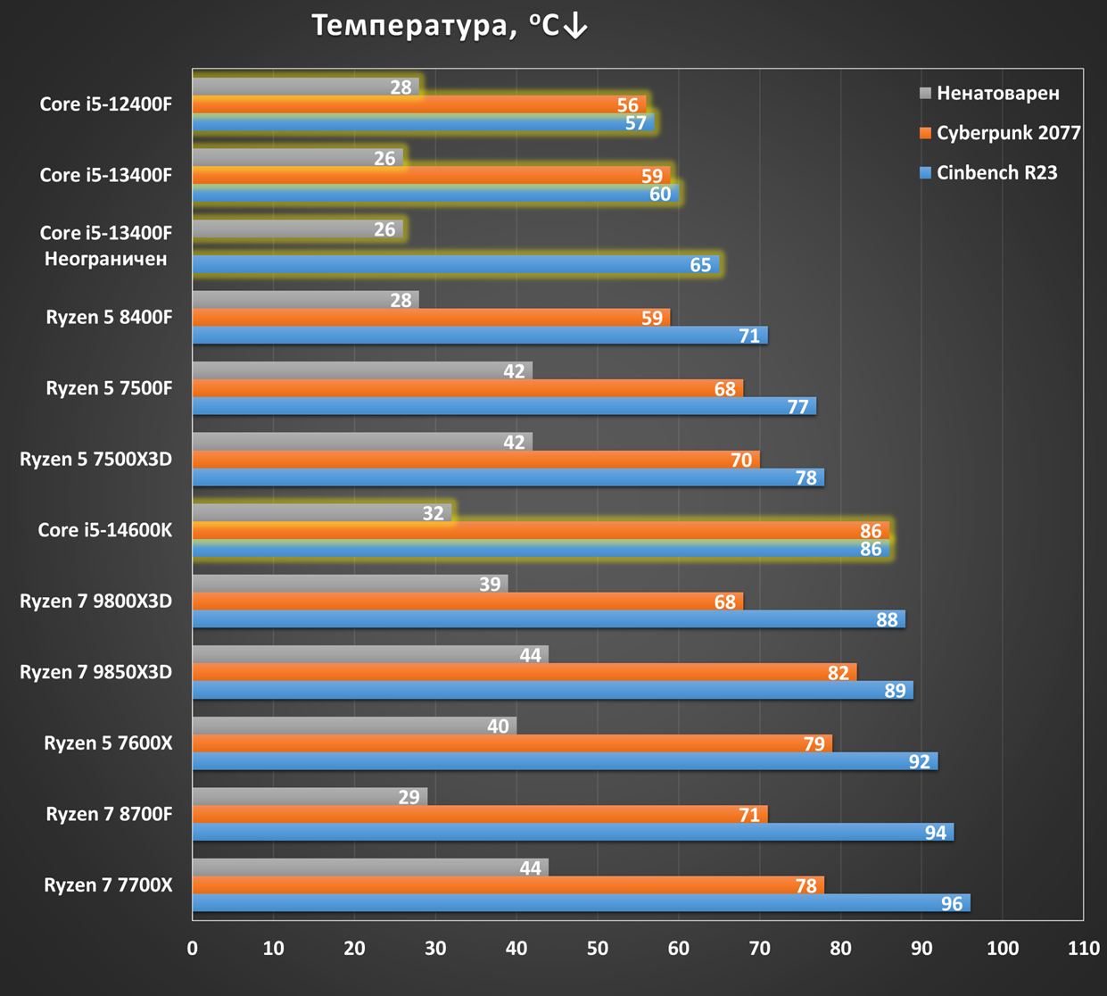

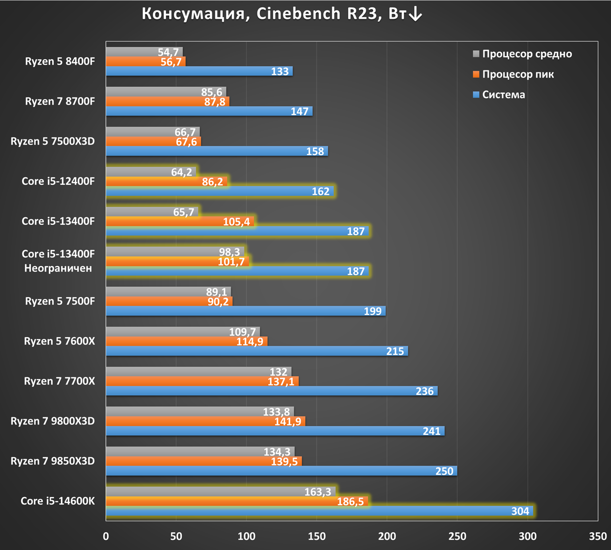

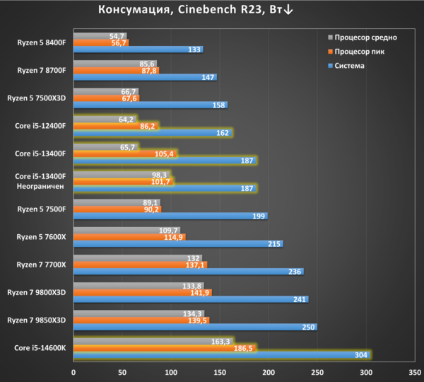

Core i5-13400F на стандартни настройки не е съществено по-лаком от Core i5-12400F за по-дълга работа, тъй като опира в еднаквия лимит на TDP. Пиковата консумация обаче е с 20 Вт по-висока, което се отразява и при премахване на лимита, което води до 30 Вт повече при продължително натоварване. При все това не бих казал че това е някакъв особено голям проблем, предвид спечелената производителност, а и процесорите на AMD не са чак толкова далеч, само на 10-тина Вт надолу. В общия случай 100-тна Вт консумация на процесора не са нещо особено страшно, извън факта че трябва да смените бокс охладителя, който не може да се справи с тях. Но има достатъчно много охлаждания, които са евтини и не би следвало да имат проблеми с тези нива на топлоотделяне. Разликите при гейминг са още по-малки, но пък от друга страна там Core i-13400F няма какво толкова да покаже.
В същото време, както може да се очаква предвид заявените лимит, Core i5-14600K е най-лакомият от тестваните модели, като успява да надскочи Ryzen 7 9850X3D с 30-50 Вт. за работа и с 20-35 Вт. за гейминг, като при това не предлага по-добра производителност в никой от двата случая. Още повече че пиковата консумация достига до над 180 Вт, което може да наложи да използвате по-сериозно охлаждане, както се вижда и от резултатите при температурите.

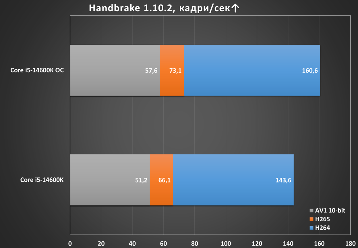

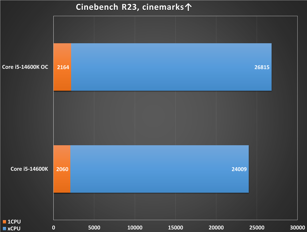

Овърклок на Core i5-14600K

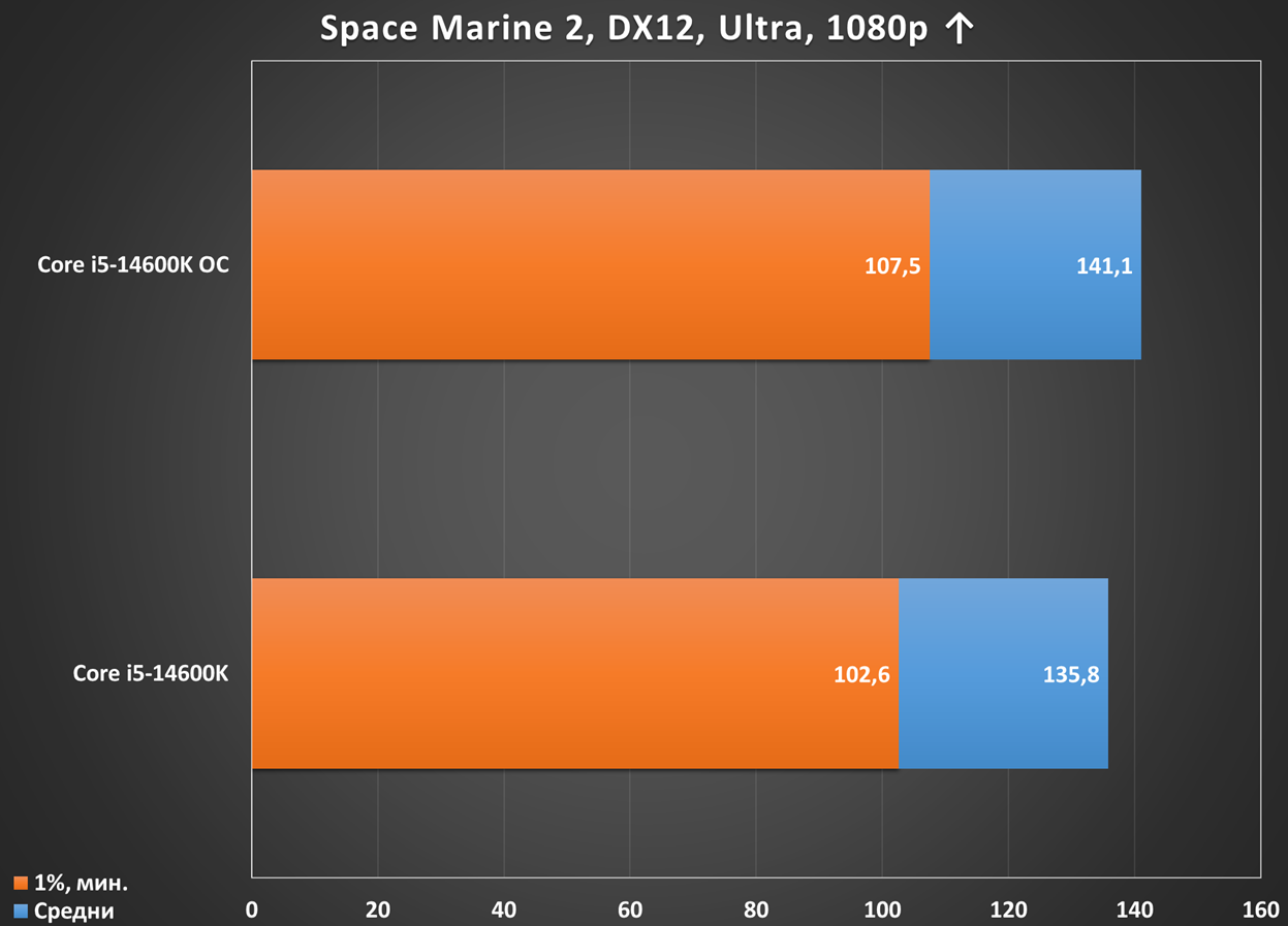

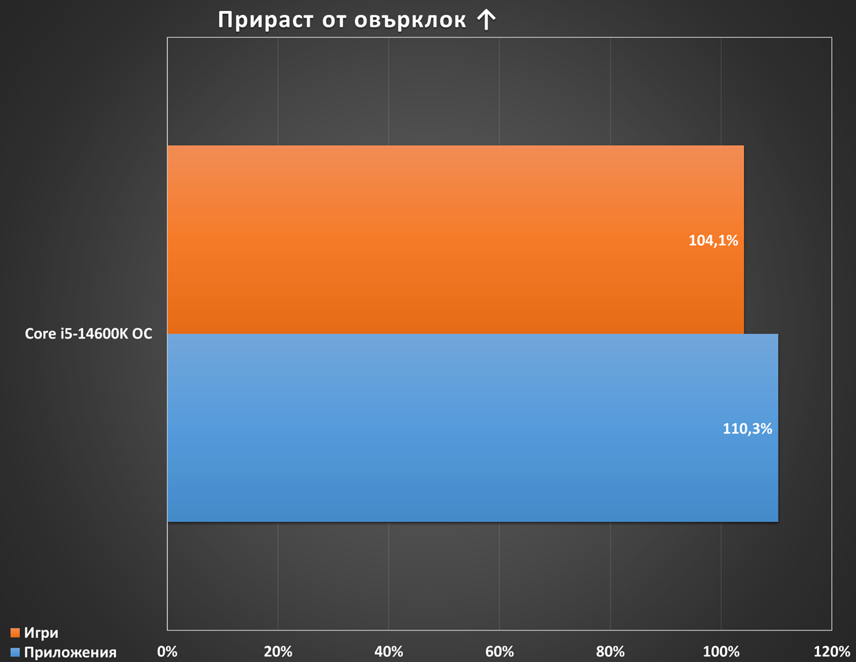

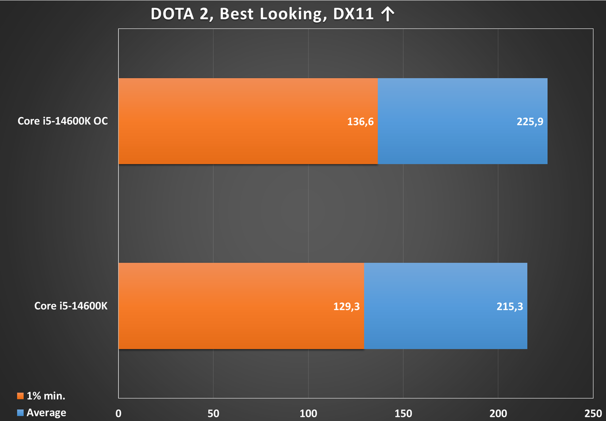

Както вече споменах, успях да докарам процесора до 5,5 ГХц за П-ядрата и 4,5 ГХц за Е-ядрата при 1,2875 В, при което с използваният охладител удрях 101оC под товар с пикова консумация от около 217 Вт, като именно охлаждането може би е ограничаващият фактор за по-сериозни постижения.

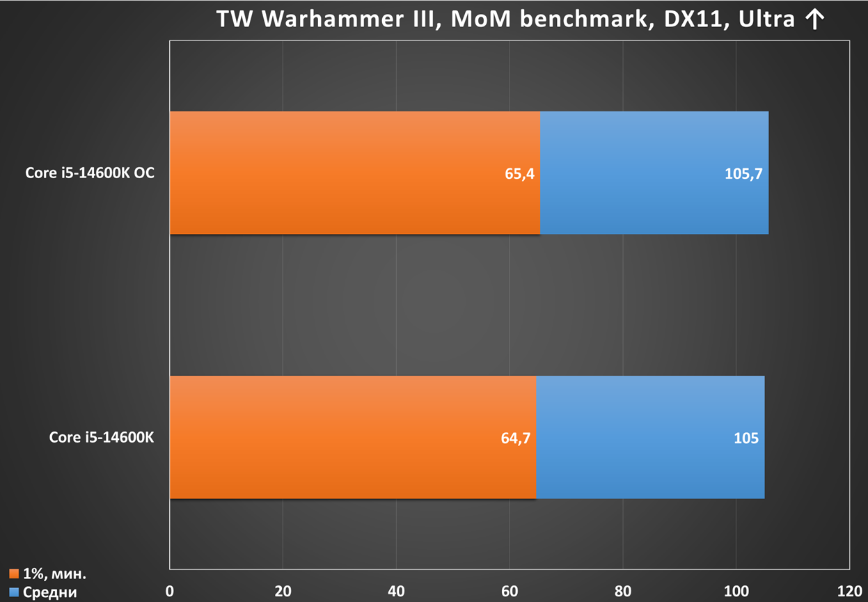

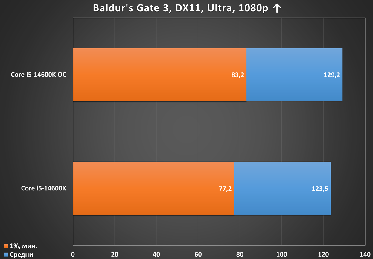

Резултататът от всичко това обаче беше скромните 10% средно прираст при приложенията, т.е. на ръба на забележимото, и скромните 4% за гейминг. Така че аз лично не бих се занимавал с това предвид работата на ръба на термалния тротлниг и риска от нестабилност. Би било далеч по-интересно ако примерно можеше да се овърклокне Core i5-13400F, при който 5,5 ГХц биха означавали почти 1 ГХц прираст или близо 20% прираст в честотата на П-ядрата. Да не говорим пък за прираста от 3,3 на 4,5 ГХц за Е-ядрата (36%). За съжаление това не е възможно, така че овърклока при процесорите на Intel е просто за спорта при K-моделите.
