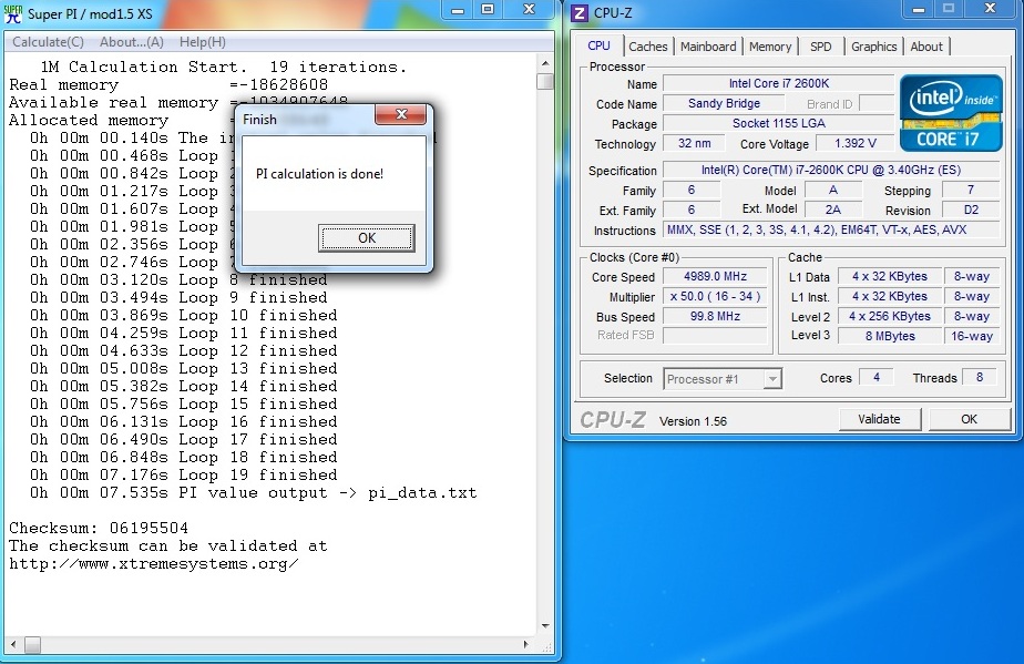

В предвид факта, че Core i7 2600K е върховият (за момента) модел от линията Sandy Bridge, овърклока с него би следвало да покаже най-сериозни резултати. Ще ви дадем информация за постижения с въздушно охлаждане, а що се отнася до по-екстремните варианти, като например фреон и LN2, тогава нещата са доста интересни. Изглежда SNB (или поне тестовата бройка 2600К) има т.нар. „cold bug“ при температури под -50/-60С. Това едва ли „грее“ повечето от вас, но все пак не е излишно като информация.

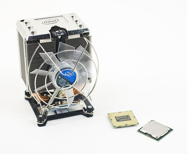

Иначе, захващайки се с ето този BOX охладител…
… резултатите бяха повече от задоволителни – тестовият чип Core i7 2600K работеше доволно и щастливо на 4.7 GHz честота, с напрежение от 1.344V. Всичко това при максимални температури от около 65С за всяко едно от ядрата, при пълно натоварване с програми като Cinebench 11.5 и Pov-Ray 3.7. Ако вземем предвид моите очаквания за евентуално постижение, тогава значи говорим за един наистина много добър резултат. Всъщност, с цялото си учудване опитах и с малкият, смешен, BOX охладител за по-ниския клас модели (все пак има медна сърцевина), като с него 4 GHz за четири-ядрен чип (без HT) не бяха проблем. Общо взето нещата са повече от ясни – с помощта на по-сериозно въздушно охлаждане и някой по-добър като бройка чип, 5 GHz на въздух са нещо, което съвсем не е имагинерно като желание и постижение. А Intel ни предлагат „само“ 3.4 GHz като максимална номинална честота за Core i7 2600K. В името на спорта, завъртяхме и един SuperPI при почти 5 GHz:
Разбира се, за приличен овърклок ще ви трябва и някое по-добро дъно, което разполага със съответния потенциал. За опитите използвахме Gigabyte P67A-UD7 и с изключение на някои дреболии (като неработещи множители над 48х, което се оправя единствено с fix-нат BIOS, който няма да откриете на сайта на GB), платката е повече от удачен избор за целите на овърклока. Имайте в предвид, обаче, че UD7 не е точно бюджетно ориентиран модел, като може би ще трябва да се насочите към някой по-евтин вариант.
Макар че не искам да омаловажавам охладителите на различните фирми, занимаващи се с това, BOX охлаждането на Intel, показано на снимката, ще се справи с доста голяма част от натоварванията по време на овърклок. Не трябва да забравяме и понижената консумация на 32nm чипове, но въпреки всичко ако вземете процесор с този охладител, вероятно ще си свършите работа и с него. Положителната информация за феновете на клока е, че разстоянието между отворите на дънната платка за закрепване на охладител не са се променили т.е. всеки един кулър за LGA1156 ще пасне директно и върху платка с LGA1155.
