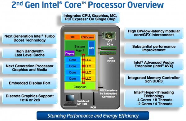

Тази графика общо взето показва какви са новите неща при Sandy Bridge. На нея можете да видите и по-ясно означеният ring bus, който служи за връзка между различните ядра в процесора, system agent-а, кеша от трето ниво (или както го наричат Intel – Last Level Cache), графичното ядро, контролера за паметта и общо взето всичко важно в този чип. Едно от малкото неща, които не са претърпели осезаема промяна е поддръжката на само 16 канала PCIe, нещо, което ни е познато вече от чиповете Lynnfield. Дори тук се забелязва, че кеша L3 не се разглежда като „монолитен“, ами е разделен на парчета. След малко ще стане дума и за това.

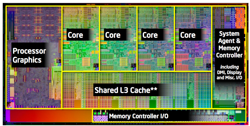

Ето и снимка на кристала на Sandy Bridge. В момента гледате към почти 1 милиард транзистора (995 милиона, ако трябва да сме точни), изграждайки голямото (216 мм2) ядро на монолитният чип Sandy Bridge. Заради вградената графика, кристала на SNB е 10% по-малък от този при 6-ядренят Gulftown (240 мм2). Това е „максималният“ за момента вариант, като 6-ядрени деривати не се очакват поне до края на годината. От ляво се вижда и графичният процесор – Intel Processor Graphics (GT), за него са заделени цели 114 милиона транзистора, като според Intel нивото на производителност трябва да е поне два пъти по-високо от предлаганото от чиповете Lynnfield. Но за новото Intel GT ще говорим след малко. Освен познатите Core-та и споделен кеш от трето ниво, от дясната страна се вижда и „новият“ System Agent (след малко ще изясним защо са скобите), контролера за паметта, DMI-а, както и разни I/O блокове.
