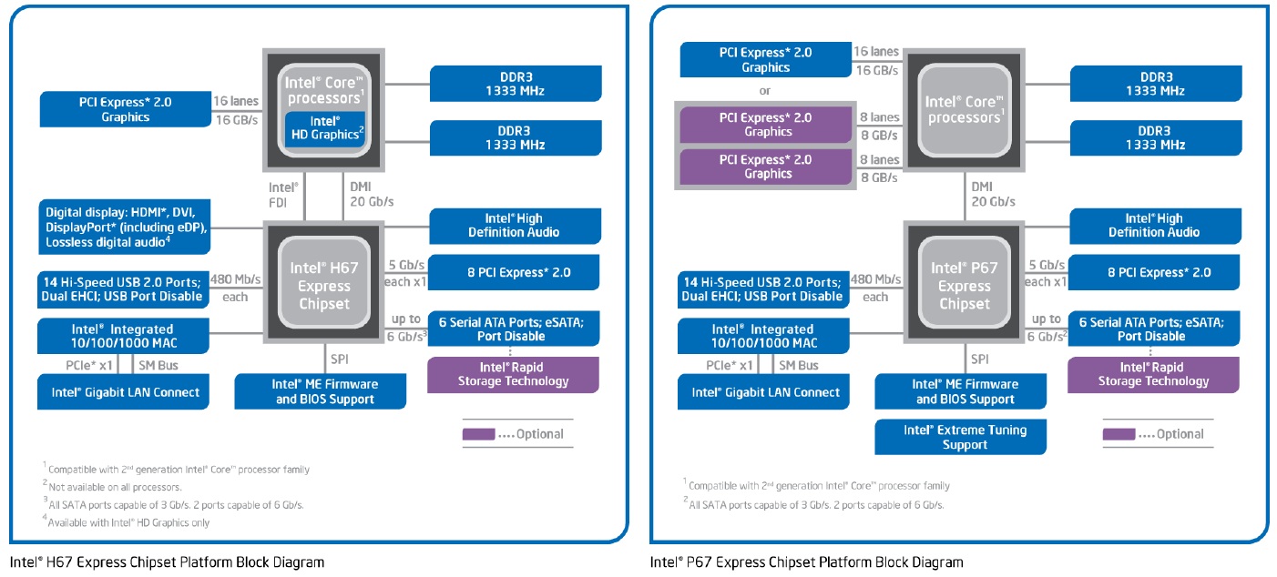

Сега нека обърнем внимание на новите чипсети Bearlake, „създадени“ за поддръжката на процесорите от фамилия Sandy Bridge. И въпреки че започваме със само два чипсета, от Intel са се погрижили да ни е достатъчно интересно и да се чудим кой вариант да изберем. За поддръжка на първите появили се Sandy Bridge, от Intel ни предлагат два схемни набора (образно казано, защото е едночипово решение) – H67 и P67. Някои биха казали, че дори и само два, H67 и P67 са напълно достатъчни. Да, но нещата са малко по-различни.
Ако искате да използвате вграденото в процесора графично ядро, ще ви се наложи да си вземете дънна платка с H67, защото P67 няма тази опция. От друга страна, при наличието на платка с H67, няма да видите два физически PCIe x16 слота, защото просто H67 поддържа само единичен PCIe x16. От друга страна, ако искате да овърклоквате процесора си (дори и само с помощта на Turbo Boost), това също няма да е възможно с H67 – чипсета предлага контрол над честотата на паметта и графичното ядро, но не и на процесора (единствено стандартните възможности на Turbo Boost). За овърклок ще трябва да си купите дънна платка с P67. Но пък така се лишавате от вградената графика. Общо взето нещата са толкова завъртени, че да не можете да получите всичко от един чипсет.
И така, да преговорим:
Intel H67 – вградено видео, само един PCIe x16, няма опции за овърклок на процесора.
Intel P67 – няма вградено видео, два PCIe x16, възможности за овърклок.
По-лошото тук е, че ако искате бързо вградено видео (HD3000), не само ще трябва да си купите 2600K или 2500К, но и да се чувствате прецакани, защото няма да можете да ги овърклокнете.
Подобно разделяне значи само едно – сегмента Value ще разчита на H67, докато Performance ще се получава от P67. Останалите екстри са налични и при двата схемни набора – поддръжка на SATA 6 Gbps, много портове USB 2.0, цели 8 нишки PCIe за връзка с различни контролери (могат да се ползват за връзка с графичен ускорител, но само четири връзки, като за достигане до процесора ще се разчита на бързината на шината DMI). Прави впечатление, че поддръжка на USB 3.0 липсва. Това ще се извършва единствено чрез външен контролер, а едва в началото на 2012 година ще можем да разчитаме и на поддръжка, вградена в чипсета. Все пак SATA 6Gbps е налице.
Все още е неясно дали няма да видим една интересна опция в един чипсет, който ще промени доста неща – Z68. Според първоначалните информации, Z68 се очаква да е нещо, което много хора ще искат да имат върху дънната си платка – клок генератора за bclk ще се управлява от схемният набор (вероятно вграденият в процесора ще се деактивира), което ще позволи за овърклок посредством bclk на цялата гама чипове Sandy Bridge. Тук трябва да допълним, че Z68 ще е наличен само и единствено на високият клас дънни платки, което ще значи доста сериозни суми за придобиването на такава. Това може да откаже доста хора от подобен ъпгрейд, но възможността за комбиниране на овърклок чрез множител и bclk ще е налице. Това обаче не е на 100% потвърдено от Intel, така че никога не се знае. Една друга възможност на Z68 ще е по-интересна: поддръжката на вграденото в процесора видео. Така да се каже, най-добрите черти на H67 и P67 се комбинират в Z68.
