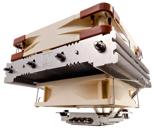

Идеята зад създаването на NH-L12 е била компактност, но същевременно и желание да се постигне достатъчна охладителна способност в доста малки размери. Поради това не е случайно, че от Noctua са използвали всяка една възможност за добавяне на вентилатори към радиаторният блок. Така NH-L12 разполага с две перки – една 92мм и една 120мм.

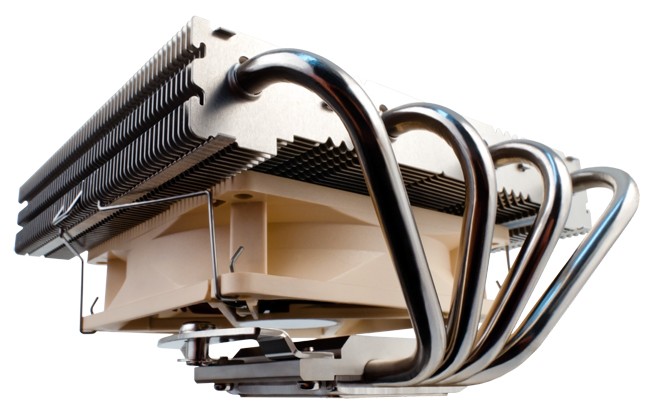

Както се вижда добре на снимката, NH-L12 е съставен от медна основа (разбира се никелирана), четири топлинни тръби и сравнително тънък радиаторен блок за разсейване на топлината. Освен това налице са и двата споменати вече вентилатора – 92мм Noctua NF-B9 и най-новото „вентилаторно“ попълнение в продуктовата линия 120мм перка на компанията – NF-F12. Макар че „пълноценният“ вариант, включващ и двете перки е най-ефективен, ако търсите възможно най-малката височина от NH-L12, NF-F12 ще трябва да бъде премахнат.

Макар че не е титан по размери и не притежава голям брой 120/140мм перки, стандартното тегло на NH-L12 е почти 700гр. Ако премахнем горната перка NF-F12, теглото на охладителя пада на под 550гр. Що се отнася до размерите, единствено горният вентилатор може да ги промени. Наличната под радиаторният блок NF-B9 не влияе на съвместимостта на NH-L12. Ако кутията, в която ще се използва този охладител позволява, с наличието и на двете перки NH-L12 е напълно функционален 125W TDP охладител, който е в състояние да се справи и с много мощни процесори. Като например Intel Core i7 3960X, за което ще стане дума в ревюто след малко.

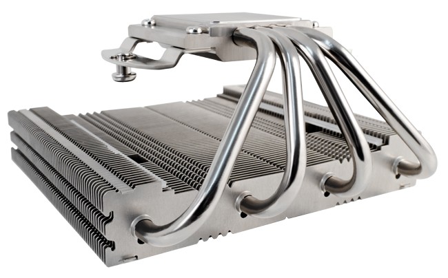

Това представлява охладителя без двете си перки на местата им. Четирите ф6 топлинни тръби са равномерно разположени по радиаторния блок, който в двата си края е удебелен за повишаване на радиаторната площ до колкото е възможно. Чисто теоретично, при много ограничен брой дънни платки и комбинация от памет, е възможно да поставите NF-F12 на мястото на NF-B9 и така да комбинирате 100W+ TDP с височина от 66mm. Поради много (наистина много) ограничената съвместимост, от Noctua са преценили и изобщо не споменават този вариант за окомплектовка на охладителя и 120мм перка. Вероятно сериозната сбитост на компоненти при mATX/mini-ITX платките и липса на съвместимост е допринесло за това.
