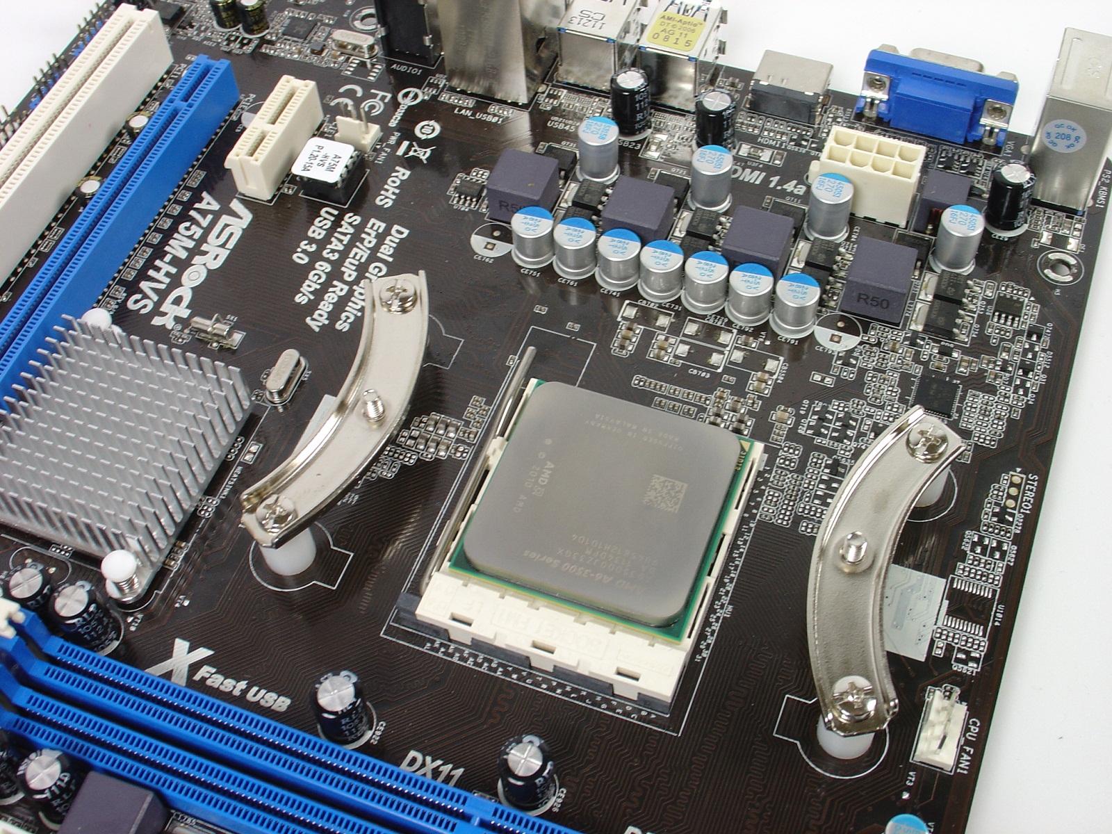

Инсталацията на този охладител, както на Intel-ска, така и на AMD машина, е доста елементарно занимание. При AMD-тата ще трябва да използвате долната планка на стандартният „задържащ механизъм“, към която да прикрепите специфичните задържащи елементи на NH-L12:

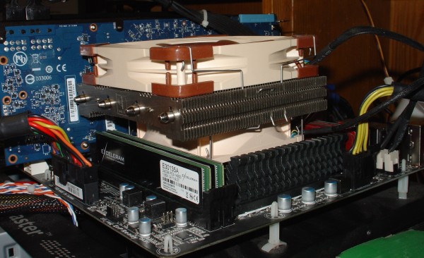

След това от вас се иска да поставите термопаста на капачката на процесора, да сложите отгоре и охладителя и да стегнете двата задържащи болта, които са неразделна част от основата на NH-L12. Това е всичко. Болтовете имат ограничение, така че няма опасност да ги пренатегнете. А ако решите да поставите NH-L12 върху дънна платка LGA2011 и процесор Core i7 3960X, ето това ще е резултатът:
При LGA2011 монтажът се извършва изцяло по начина, по които се монтира и NH-D14 в материала за NH-D14 SE2011.
