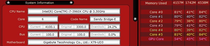

Core i7 3960X
Макар че не препоръчвам да използвате Noctua NH-L12 за охлаждане на овърклокнат Core i7 3960X, от чисто любопитство направихме и този тест. Някои от вас може да решат да направят подобна компактна конфигурация, при която да се цели много ниски „височинни“ размери, в комбинация с нископрофилен графичен ускорител. Резултатите от този тест дават достатъчно яснота за възможностите на NH-L12 и в случаите, когато вместо Core i7 3960X имаме Core i5 2300/2400/2500K или Core i7 2600K (при Sandy Bridge дори няма да имате нужда от външна графична карта). За да стане максимално страшно, решихме да пуснем процесора Core i7 3960X на по-високи от номиналните честоти. Дори над максималната стойност на Turbo Boost (3.9GHz при натоварване на 1-2 ядра). Макар че става дума за 4100 MHz и доста сериозно натоварване на чипа чрез OCCT (в реални условия няма да постигнете подобно натоварване на процесора), NH-L12 съумява да се справи с натоварването и задържа процесора при температурни нива от 80С (за най-студеното ядро) до 84С (най-топлото). Подобни температури са напълно приемливи, що се отнася до подобно свръхнатоварване, така че използването на NH-L12 с процесори Sandy Bridge и вградено графично ядро ще ви позволи дори да използвате „адаптора“ за понижаване на оборотите, ако прецените, че в номинален режим двете перки са прекалено шумни за вашите възприятия. Охладителят за сравнение, Scythe Kozuti, дори не намери място в този тест поради съображения за сигурност.

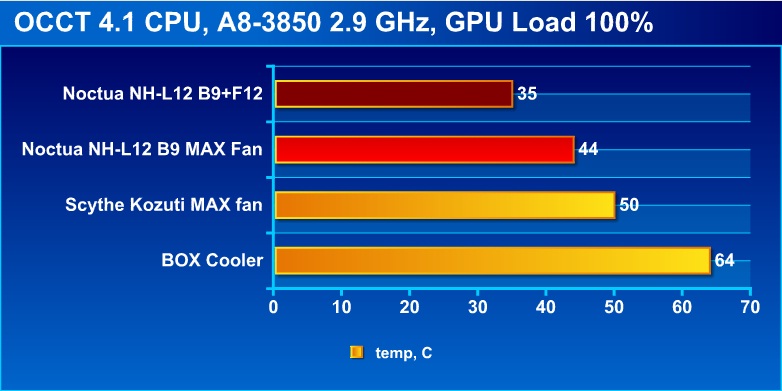

AMD A8-3850
При A8-3850 ситуацията бе доста по-различна. Този процесор, макар и с маркировка „100W TDP“ далеч не е проблем за NH-L12, дори и да използвате охладителя в „нисък режим“, чрез използване само на перката NF-B9. Имайте предвид, че резултата на NH-L12 при наличието на двете перки, B9 + F12, не показва температурата при максимални обороти на вентилаторите. Напротив, и двете перки бяха в режим на понижени обороти, като B9 работеше при около 1100 RPM, докато F12 „едвам се въртеше“ при 900 RPM. В този си режим охладителят е напълно безшумен, но пък губите предимството на малката височина. При премахване на NF-F12, работната температура е повече от добра, като тези 44С са много далеч от стойностите, при които трябва да се притесняваме. Това позволява „по желание на клиента“ да окомплектовате този охладител с „отключен процесор“, като например A8-3870K и да го овърклокнете поне до нивото, което се позволява без повишаване на Vcore.
