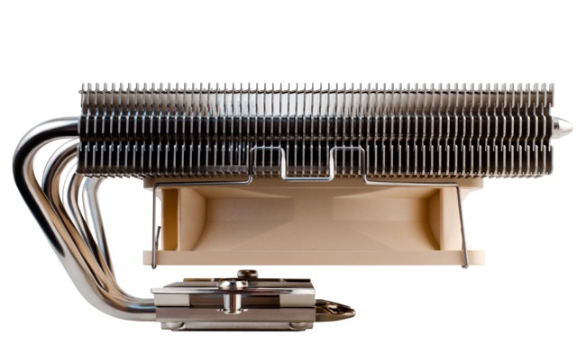

В заключение искам да кажа няколко неща. Първо, този нов охладител на Noctua определено е създаден с цел предоставяне на потребителите на възможността да поставят адекватно охлаждане на процесора в новата им компактна машина, или ако наличното BOX охлаждане в подобен малък компютър вече ви принуждава да го изхвърлите и да го замените с нещо доста по-качествено. Със своите 66мм височина, NH-L12 е охладител, който може да се справи с доста топли процесори. Дори и да имате по-затруднена вентилация в кутията, NH-L12 ще е в състояние да предложи все така добри охлаждащи характеристики, но е много добра идея да не оставяте топлината от процесора да се натрупва в кутията.
Друго важно нещо около NH-L12 е липсата на адекватна конкуренция в този сегмент на „ниски“ охладители. Сравнението със Scythe Kozuti вече го видяхме, като Kozuti е един наистина достоен конкурент, стига да не говорим за по-сериозни нива на топлоотделяне, както и нива на шум. Noctua NH-L12 определено е доста по-голям и по-тих охладител и е по-директен конкурент на Scythe Shuriken, но него не успяхме да добавим към този материал.
Въпреки това, NH-L12 се предлага на една доста сериозна цена, особено спрямо конкуренцията си. Споменах че липсва адекватна конкуренция, но това е вярно що се отнася до охлаждащите способности на NH-L12. Ако погледнем цената, NH-L12 струва до 3 пъти повече спрямо някои от конкурентите си при височина на охладителя до 70мм. Макар че двата му вентилатора струват сумарно около 70лв, това не е причина да смятаме, че NH-L12 е тотален ценови хит. Факт е, че NH-L12 ще може да удържи доста горещи процесори, които останалите „ниски“ конкуренти няма да успеят да охладят, но може би тук се крие и истината за NH-L12 – охладител, който е най-удачно да комбинирате с по-топъл процесор или да го използвате в случаи, когато повечето охлаждаща мощност е необходима.
Един специфичен вариант е да използвате NH-L12 само с NF-B9, а вентилатора NF-F12 да го използвате за други цели, като например за вкарващ въздух в кутията. Тогава цената на този допълнителен вентилатор  ще е вече калкулирана към тази на NH-L12 и охладителя ще ви се стори малко по-приятен ценово. Но отново говорим за специфичност и отново става дума за ситуация, при която трябва да помислите преди да купите.
В крайна сметка можем да кажем, че NH-L12 е поредният качествен охладител на Noctua, който заслужава внимание. Дизайнът отново е на много високо ниво, а в комплект с двете много качествени перки, NH-L12 се превръща в един от най-интересните варианти от своят сегмент. Този умален вариант на NH-C14 съумя да се справи дори с овърклокнат Core i7 3960X, а това определено не е лесна задача.
