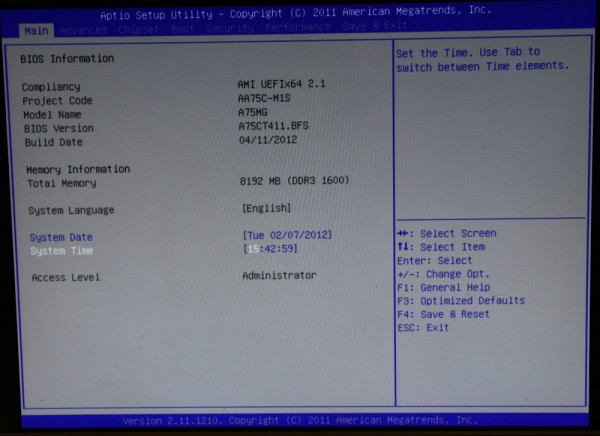

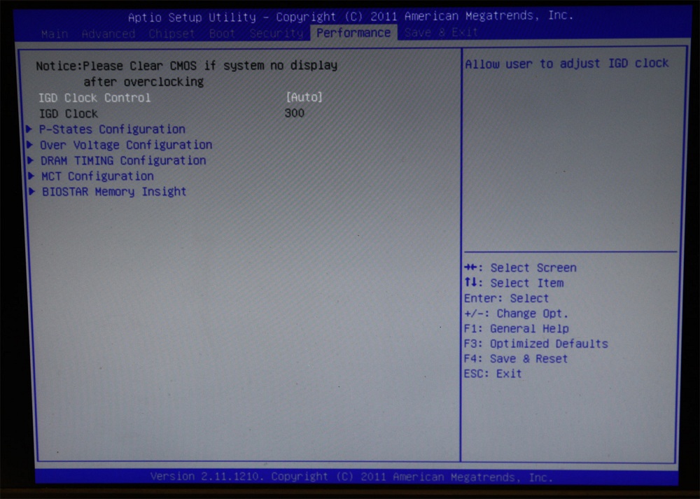

Това е т.нар. стартов екран на BIOS-а на A75MG. Дава обща информация за версията на BIOS-а, обема инсталиран RAM, както и позволява настройка на дата и час. Повечето други раздели на BIOS-а са с ограничени възможности за настройка, но няколко от тях все пак позволяват „това-онова“. Най-отявлен в тази посока е раздел Performance:

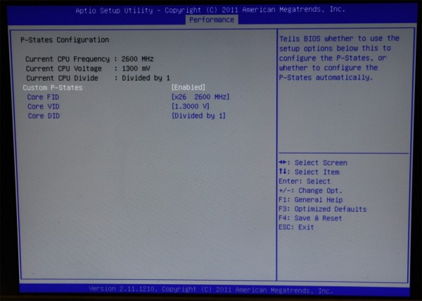

От тук можете да зададете честота на вграденото графично ядро (приложимо само при „K“ чиповете Llano), както и да приложите овърклок ако сте с „K“ процесор. Тази платка не позволява контрол на FSB/bclk, така че вариантът за @133 FSB и приличен овърклок с фиксиран множител отпада. Разделът „Overvoltage“ предлага опция за контрол над напрежението на DRAM паметта, а реалният овърклок или по-точно казано контролиране на множителя (при чипове „K“) и напрежението на процесора става чрез т.нар. P-States:
Можете да задавате различни множители (и негов делител дори), както и Vcore в широк диапазон. Напрежението на ядрото по обясними причини (4-„фазно“ захранване) достига максимум до 1.41V, но предвид идеята на тази платка тук е по-вероятно да се занимаете с неговото понижаване, отколкото с неговото увеличаване. Все пак с процесор „K“ ще имате възможност да постигнете и по-прилична работна честота, без да натоварвате прекалено процесорното захранване.

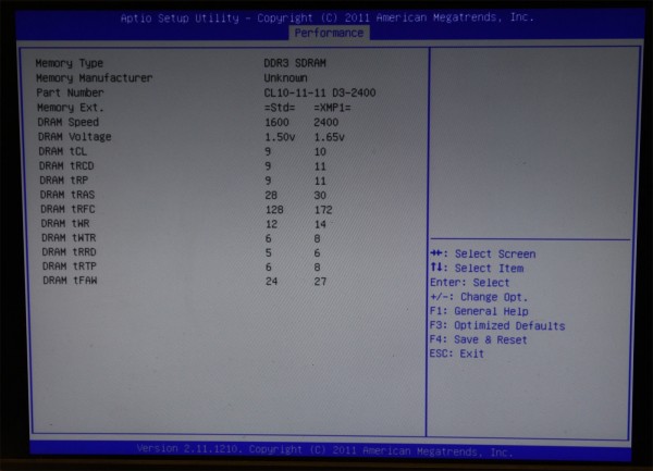

Дънната платка A75MG не може да работи с XMP профили на паметта, но за сметка на това може да го чете и да дава тази информация:
Така ще можете да настроите вашата памет именно @XMP, което ще помогне за постигане на оптималните настройки, зададени от производителя. В нашият случай тествахме с 2400 MHz GEIL EVO Corsa и работата на 1866 MHz беше безпроблемна при зададени от наша страна тайминги.

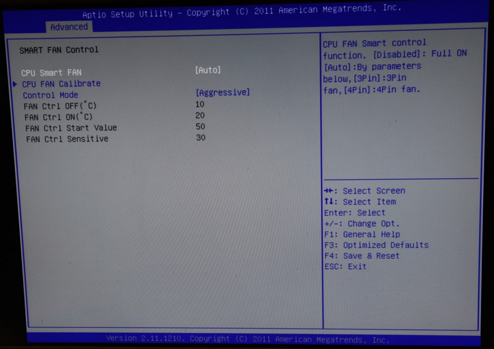

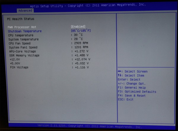

Що се отнася до мониторинга на температури и напрежения, както и до контролът над процесорният вентилатор, всичко е изградено на базов принцип:
Получавате основните неща, което всъщност е напълно достатъчно за компютърна система от този клас. Платката предлага конектори за два вентилатора, но реално може да управлява само процесорния.
