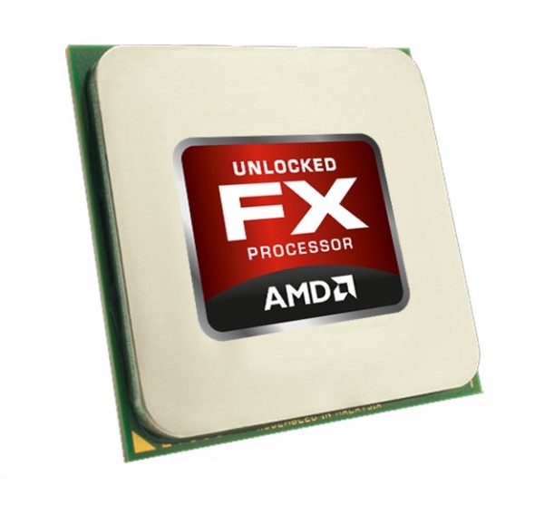

Преди точно една година (не е съвсем точно до деня, но все пак…) станахме свидетели на появата на новата процесорна архитектура на AMD наречена Bulldozer. Предвид факта, че предходната архитектура Phenom вече си бе изпяла песента и макар да беше приличен съперник на процесорите на Intel, конкуренцията отслабваше все повече. Phenom II „каза“ каквото имаше да се „каже“ и беше ред на нещо ново, което да поведе AMD в правилната посока на една по-адекватна конкуренция на чиповете Sandy Bridge, а както се оказа реално дори и на Ivy Bridge. Всички знаем какво точно се случи и как новите 8-„ядрени“ процесори Bulldozer загатнаха за едни възможности, които тепърва ще могат да бъдат експлоатирани, които тепърва ще покажат някакво преимущество. Самата архитектура бе изградена така, че да предложи една доста по-ефективна алтернатива на Intel Hyper-Threading в смисъл на работа в многозадачен режим. Това само по себе си обаче не беше достатъчно предвид ниската IPC производителност, която „ядрата“ на процесорите Bulldozer предлагат. Още с появата на Bulldozer от AMD вече си позволяваха да коментират и наследника – усавършенствана версия на Bulldozer, носещ името Piledriver и способен на много повече…
Дойде време да се срещнем и с Vishera – десктоп версията на архитектурата Piledriver, която вече ни бе представена чрез процесорите Trinity от платформата Virgo. Но да оставим настрана кодовите имена на различните процесори и архитектури и да преминем към по-важните неща – новите десктоп процесори на AMD от висок клас. Ако Trinity бе вариант, при които ядрата Piledriver са комбинирани с вградено графично ядро и е предназначен за SOHO машини и домашни непретенциозни геймъри, то Vishera може да се нарече „Performance“ варианта на Piledriver. Този вариант, при който вместо „ненужното“ iGPU имаме голям обем от L3 кеш, както и още цели два процесорни модула. Това разграничава Vishera от Trinity в доста голяма степен и позиционира двата вида процесори в две отделни ниши, макар върховият A10-5800K и най-„слабия“ FX-4300 в голяма степен да споделят ниво на процесорна производителност. Тук се крие и разковничето при сравнението между Trinity и Vishera – там, където свършва Trinity започва Vishera. AMD много добре са помислили над този въпрос и не си позволяват да объркват потребителите. И след като вече видяхме какво може Trinity, ред е да обърнем внимание на Vishera – много потребители гледат с надежда към втората версия на Bulldozer и сега ще проверим дали тази надежда е оправдана.
