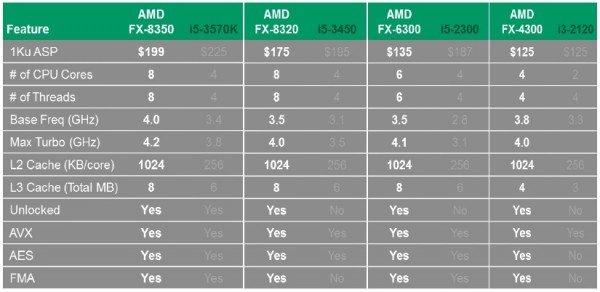

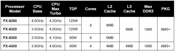

С официалният анонс на новите процесори Vishera, AMD ни предлагат четири процесора:
Най-бързият вече споменахме, че е FX-8350 и със своята номинална честота от 4.0 GHz и Turbo Core от 4.2 GHz е най-бързият процесор на AMD за десктоп сегмента. Този чип предлага общо 16 MB кеш от второ и трето ниво, както и термален пакет 125W TDP. Доста интересен също ще е и FX-8320, който се отличава от „флагмана“ със своите работни честоти – съответно 3.5 GHz номинал и 4.0 GHz турбо. Наред с двата 8-„ядрени“ чипа ще видим още два, по един за 6-‘ядрения“ и 4-„ядрения“ сегменти. Това са съответно FX-6300 и FX-4300, които ще предложат честоти съответно 3.5 GHz/4.1 GHz и 3.8 GHz/4.0 GHz. Двата чипа се различават от пълноценните версии на Vishera със своите 95W TDP.
За разлика от поколението Bulldozer, при процесорите Vishera имаме малка промяна при най-слабия чип – FX-4300. Вместо стандартните 8 MB L3, този чип ще предлага само 4 MB L3. Това вероятно няма да окаже много голямо влияние върху производителността му (предвид наличието на само два процесорни модула), но със сигурност ще помогне на AMD да получат повече годни за продажба чипове.
И ако си мислите, че това е всичко, значи се лъжете. Освен подобрените честоти, AMD са решили да пуснат новите си процесори и на „подобрени цени“. Какво искам да кажа:
Официалната цена на FX-8350 още в деня на анонса е под 200$, а именно 199$. Това директно го позиционира спрямо Core i5 3570K, а не спрямо Core i7 3770K. Ако сме напълно буквални относно цената, FX-8350 може да застане ценово и спрямо Core i5 3550. От своя страна FX-8320 е позициониран спрямо Core i5 3450, FX-6300 е изправен срещу Core i5 2300, а за 4-„ядрения“ FX-4300 е оставен Core i3 2120 (при наличието на процесори като Core i3 3220 тук позиционирането не е от най-коректните).
С тези си цени новите FX-ове изглеждат доста по-приятно в сравнение с Bulldozer-ите при техният анонс. Предвид повишението в производителността можем да кажем, че комбинацията от цена/производителност е на доста по-високо ниво при вторият опит на AMD с тази архитектура. Освен всичко друго, тези цени на чиповете Vishera създават условия за уникално добри сделки с „изостанали наличности“ от процесорите Bulldozer, което изненадващо може да ви предложи възможността да се сдобиете с процесор AMD FX Bulldozer на цена без конкуренция (имаме предвид промо оферти в USA за FX-8120 на цени започващи от 110$).
